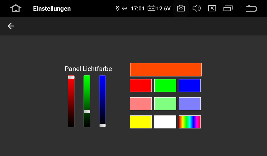

Für den Simulationstisch wäre vielleicht noch ein Schalter fürs Licht interessant.
Der ist zwar im Quadlock bei den europäischen Autos vorhanden, aber mein XTRONS-Radio nutzt den nicht, der ist als Einzeldraht herausgeführt. Ich benötige den Anschluss, um das "Blinken" der Tasten zu sehen, denn das funktioniert nur, wenn das Licht vom Fahrzeug eingeschaltet ist.
AndralTal
ja das Kabel hab ich auch, ist bei mir mit ILLUMI beschriftet und wenn man da +12V anlegt geht die Tastenbeleuchtung am Radio an und ich kann die Farbeinstellung vornehmen.
