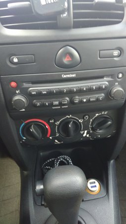

Hallo besitze einen Renault clio 2(2005).Habe intresse an einem Din2 oder Din 1 Radio mit ausfahrbaren Bildschirm,sollte: 8 Kerne haben und 4GB Ram 64GB internen Speicher haben.Welches gute Radio könnt ihr emphlen.(Freisprech und Rückfahrkamera wird angeschlossen) Danke schonmal im vorraus.
Nicht Mehr wie 200€ danke
ist das ein Standard Einbauschacht oder Renault-spezifisch?
Am besten mal ein Foto machen.
und da soll ein din2 Radio reinpassen?
Ich würde auch ein bisschen basteln das geht schon wie ich woanders gesehen.

  • Welches Auto mit Baujahr?
  • Was soll das Gerät können?
  • Was verstehst du unter "funktionieren"?
  • Bitte mal ein Bild vom derzeitigen Einbau hoch laden.
@Iom: Sorry, aber bis 200 Euro gibt es nichts Empfehlenswertes. Außerdem halte ich einen Umbau auf 2-DIN für nicht vernünftig umsetzbar.
1-DIN, mit ausfahrbarem Screen von guten Lieferanten gehen bei ~290 Euro los. Dazu kommen noch fahrzeugspezifische Adapter für ~50 Euro. Schau dich mal bei Pumpkin und Joying um. Die haben beide Lager in Deutschland.
