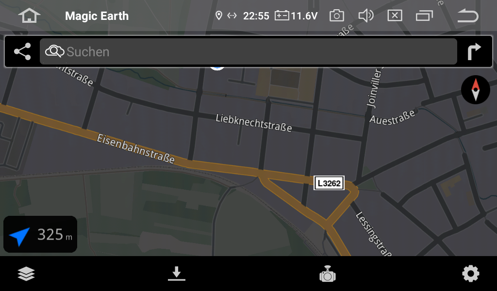

Die Suche in Magic Earth nach diversen Städten im Programm ergab nichts, außer einer Meldung, dass ich in der offline Navigation sei, was laut Programmbeschreibung richtig ist. Auch daher nahm ich an, dass keine Karten dabei waren.
Auf der Webseite gibt es nur einen Pfeil nach oben, womit man auf den Anfang springt. Auch eine Liste der Karten hatte ich gefunden, aber keine zum runter laden. Unter Support, wo ich den Download vermutete, waren nur Anleitungen zum lösen von Problemen. Nirgends war ein Link zu den Karten.

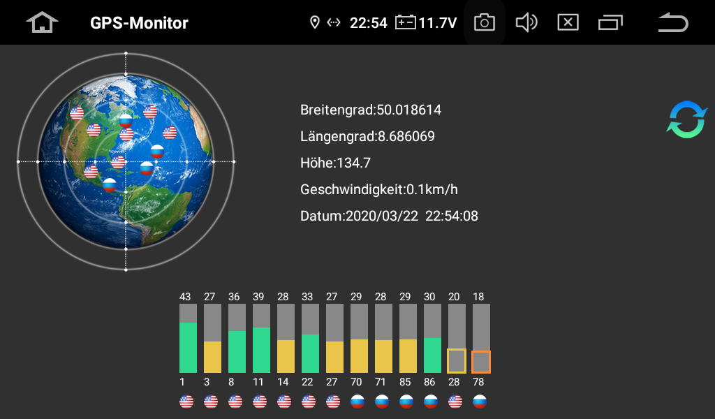

Am Fenster werden 1-2 Satelliten empfangen, aber leider keine Position ausgemacht.

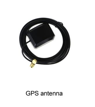

also zur GPS Antenne:
wenn Du das Radio aus deinem LINK gekauft hast war da diese GPS Antenne dabei:
Wenn Du die am Radio anschliesst und ins (Dach)-Fenster oder Balkon legst, solltest Du 10-12 Satelliten empfangen.

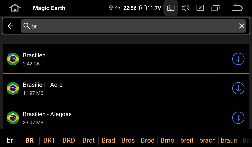

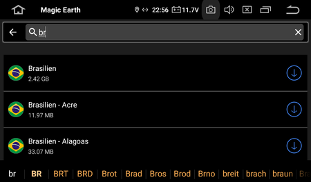

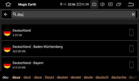

Und bei Magic-Earth werden die Apps im Programm selbst geladen. Icon Pfeil nach unten, untere Statuszeile.
Wenn geladen, hast Du rechts ein Handy.Icon (hier Deutschland)
wenn noch nicht geladen, hast Du rechts einen Pfeil nach unten (hier Brasilien)
und natürlich läd man (kostenlose) Apps immer aus dem Google-Play-Store
Viel Erfolg..

Du kennst das Programm nicht, hast bisher keine Karten heruntergeladen aber redes so einen Quatsch... Bei MagicEarth wird ein Land in Regionen unterteilt. Bei DE sind es die Bundesländer. Wenn Du nur in Hamburg fährst und sonst nirgends brauchst Du Dir Bayern nicht zu laden. Und im Übrigen werden die Maps auf der SD gespeichert und da möchte ich mal sehen, wie Du 128gb voll bekommen willst.
