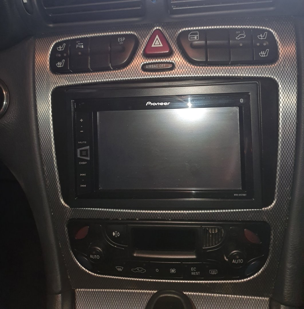

ich bin momentan auch auf der Suche nach einem Android Radio für meinen Mercedes cl203 Bj 2001. Man wird ja regelrecht erschlagen von dem Angebot. Ich bin mir halt unsicher bezüglich der Passform und welche wirklich schnell und flüssig laufen. Das wären zwei Punkte die mir wichtig sind. Auch die Geschichte mit dem Can-Bus ist sehr verwirrend. Das sollte dann auch funktionieren, heisst die Lenkradbedienung sollte gehen.
Hatte schon an Pumpkin Universal gedacht und eine passende blende besorgen. Vielleicht kann mir jemand helfen und um nicht die falschen Sachen zu kaufen.

@Finch
Mach bitte mal ein Foto wie das jetzt aussieht, dann schaun wir weiter.
Also im Moment sieht das so aus und ich Spiegel mein Handy auf das Radio. Ist trotzdem nicht sehr komfortabel.

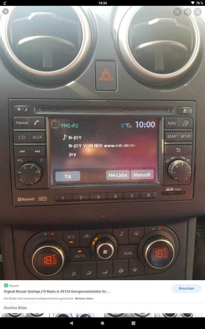

Hallo
Möchte nun auch endlich meinen alten CD Radio im nissan qashqai j10 tauschen.
Bevorzugt wäre ein PX5/6
Masse sind normaler Doppeldin
@Rigattoni was wäre zu empfehlen, welche Adapter würde ich brauchen.

@Finch
Hallo Michael,
nicht ganz einfach die Geschichte...
Universal sieht immer Sche***e aus, wenn du eine Chance hast, da was Passendes zu bekommen.
Beide vorgeschlagenen Radios kommen als PX5 wahrscheinlich mit einer CSN2-MCU.
Universal aus Deutschland versendet:
(Kein Zoll, keine Einfuhrumsatzsteuer)
AA0495B+Y0811 mit Rückfahrkamera an Kennzeichen. Muss man nicht haben, aber der Bündel-Preis ist gerade sehr gut.
Hier brauchst du noch den passenden CAN-Bus Adapter, den Einbaurahmen und eine neue Blende. Das Maß der Front-Blende ist leicht unterschiedlich zu den EU-Normen. Achtung beim Blendenkauf!!!
Passendes Radio im OEM-Style aus China, direkt vom Hersteller, der auch das oben genannte herstellt:
(Achtung, es kommen wahrscheinlich Zoll, Einfuhrumsatzsteuer und DHL-Gebühren dazu)
KD-7216 Hier musst du über den Chat oder Mail den Preis abfragen. Kontakt zu Klyde ist ausgezeichnet.
Allerdings kannst du hier auch noch Änderungen mitbestellen, wie z.B. 4/64GB RAM oder DSP.
Nachfragen, ob der CAN-Bus Adapter dabei ist.
Bild vom OEM-Radio in Google suchen und mit an die Anfrage hängen. Das Radio müsste aber eigentlich genau ohne Einbaurahmen passen.
