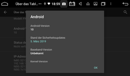

Lass dich nicht von Android 10 blenden. Die beiden letzteren sind mit an Sicherheit grenzender Wahrscheinlichkeit Fake-10er.
Bei dem Letzten tippe ich auf API 23, also Android 6.

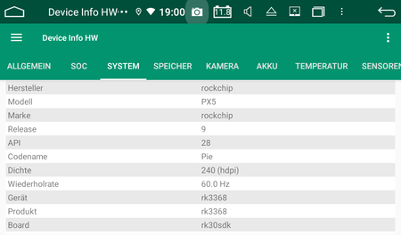

Das mit den Fakes ist gerade gut im Kommen, um alte Kisten unter die Leute zu bringen. Da kann ich auch mit gutem Willen Windows 12 rein schreiben. Das ist nur eine Textanzeige, mehr nicht.
Maßgeblich ist nur die API-Version.
Android 9 hat API 28... und dann schau mal meine Bilder an....
Ich habe allerdings mit Absicht eine solche Fake-Version installiert, weil ich den Unterschied sehen wollte. Die kommt allerdings Original von Klyde und ist eigentlich eine Testversion.... die mittlerweile im Netz auch kursiert.

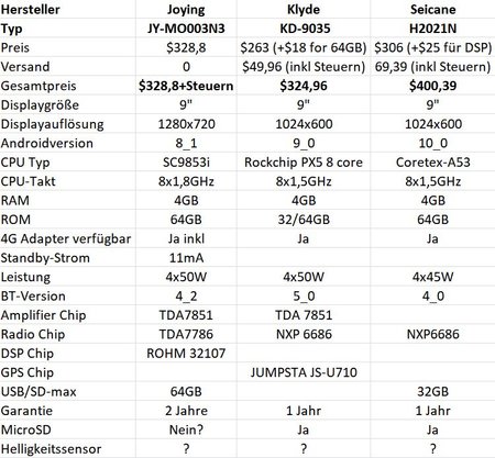

Damit ich mich besser entscheiden kann, hab ich doch mal eine Tabelle gemacht. Es spricht wirklich nicht viel für gegen das Joying, außer, dass eventuell noch Steuern dazu kommen. Haben die eigentlich alle einen Helligkeitssensor? Und wo kommt beim Joying eigentlich die SD-Karte rein, die angeblich bis 64GB getestet wurde?

@->Paradroid
Die Plattform ist bis 64GB getestet worden. Ich betreibe an den Klyde und auch an dem Joying eine größere SSD (mit eigener Stromversorgung) ohne Probleme.
Keines der Geräte hat einen Helligkeits-Sensor.
Mit dem Fcc Car Launcher (so heißt er jetzt) kann man nur bestimmte Apps nach Aufstart wieder starten, die man vorher festgelegt hat. Ein paar Dinge, wie z.B. Tasker müssen regelrecht fremd überredet werden zu Starten und man braucht meist Root, um das zu regeln.
Beim Joying kann man ohne Root und ohne viel Umstände seine bevorzugten Apps erst gar nicht durch den Deep Sleep killen lassen, sondern sie bleiben im volatilen Speicher so erhalten, wie du die Büchse ausgemacht hast...
...richtiger Anschluss vorausgesetzt.
Fcc macht es für den User nur einfacher, weil man doch Sachen noch zusätzlich hat, die anderen (den OEM sowieso) fehlen...
