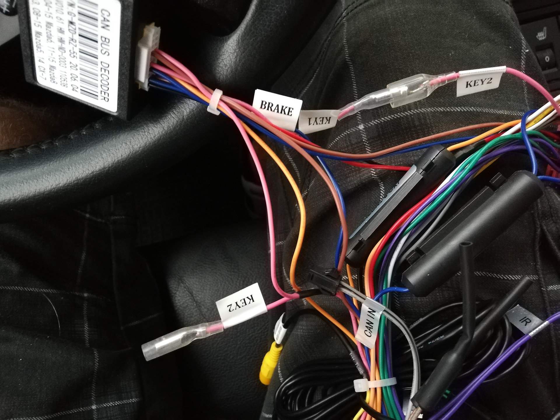

Hey, bei mir ist nun das Joying angekommen. Leider funktioniert die Lenkradkontrolle nicht ab Werk und eine Anleitung gibt es nicht wirklich. Weiß vielleicht jemand anhand von ähnlichen Autos wie die Verkabelung sein muss? Ausgeliefert kam es mit KEY1 vom CANBUS Decoder an KEY2 vom Auto und KEY1 als parallel herausgeführten Stecker ohne Verbindung. Soll das so sein? Joying antwortet normal ja innerhalb eines Tages, lässt sich diesmal aber etwas Zeit.

@->Paradroid
Key1 gehört auf Key1, nicht auf Key2. Key2 ist nicht unbedingt erforderlich. Wenn der CAN-Decoder keinen Key2 raus gibt, dann ist das so in Ordnung.
Danach musst du die LFB anlernen. Dafür gibt es einen extra Menüpunkt im Radio. Kann gerade nicht die Unit hier am Platz wechseln und nachschauen...
Nach dem Anlernen sollte das dann funktionieren.

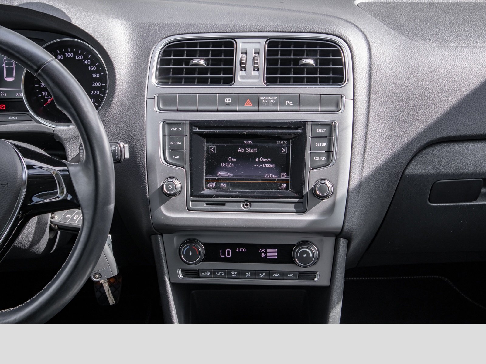

Ich würde gerne in meinem Polo 6C (Baujahr 2016) das integrierte Composition Colour gegen ein Android Gerät tauschen. (Mittelkonsole und Quadlockstecker im Anhang)
Bei allem was ich ergoogelt und bei verschiedenen Herstellern/Shops schon angefragt habe scheint es schwierig zu sein etwas passendes zu finden. Vor dem Facelift beim 6R war es wohl wesentlich einfacher und es gibt mehr Auswahl.
Ich hoffe ihr könnt mir bei der Auswahl helfen. Hier mal ein paar Eckdaten:
- Preisbereich: 300-400€
- Displaygröße: 9", mit möglichst wenigen physischen Tasten. Ich habe ein paar Geräte mit kleinen Tasten am unteren Rand gesehen. Die wären ok.
- Funktionen: Neben den Android üblichen Möglichkeiten (Apps) sollten die Funktionen des Boardcomputers angezeigt werden. Bei meinem Polo sind das: optische PDC Anzeige; Fahrzeugdaten (Kilometerstand etc); Anzeige des HUDs auch auf dem Radiodisplay möglich? (Status Türen, Handbremse, Gurte etc)
Ich liebäugle aktuell mit diesem Joying. Vom Support habe ich die Rückmeldung bekomme, dass ich zusätzlich dieses Adapterkabel benötige. Da gibt es allerdings die Option mit oder ohne Canbus Box zu bestellen. Unterscheidet sich der Canbus Decoder für den Polo 6C vom Polo 6R? Oder kann ich den Canbus Decoder nutzen, der beim Radio dabei ist und nur das Adapterkabel tauschen?

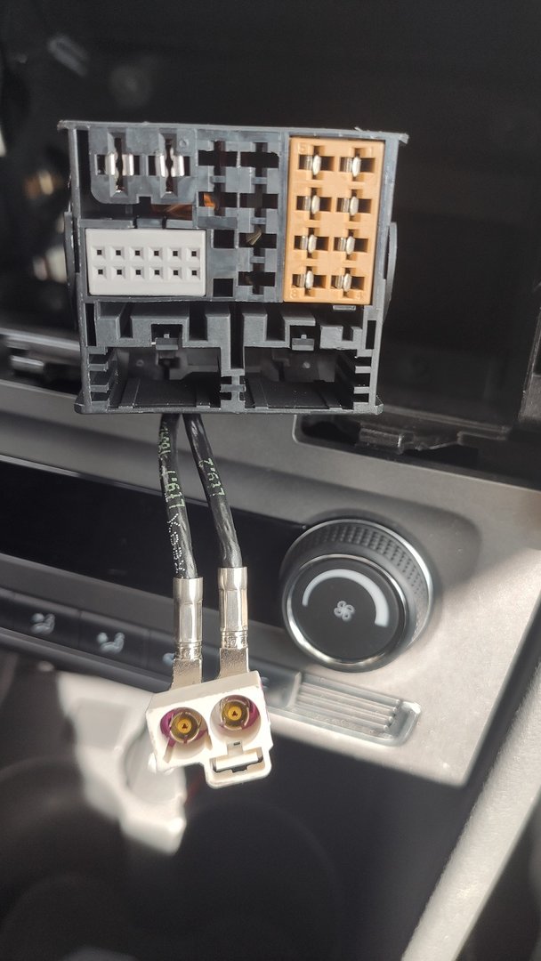

Der Vorbesitzer hat mir außerdem eine passende Blende sowie dieses Kabel mitgegeben. Hatte wohl selbst versucht ein Android Gerät einzubauen, hat es dann aber aufgegeben.
So viele Fragen und jede Antwort macht gefühlt jeweils 2 weitere Fragen :(
Ich hoffe ihr könnt mir helfen. Gerne auch mit ganz anderen Gerätevorschlägen.
Vielen Dank und Herzliche Grüße

@axolotl2312
Das Radio ist meines Erachtens sehr gut.
Du brauchst den Adapter MIT CAN-Adapter, sonst bekommst du keine Klemme 15, keine RFK und Tastenbeleuchtung sollte da drüber kommen. Den brauchst du, weil dein Quadlock-Stecker schon der Neue ist. Frag aber mal nach, ob der CAN-Adapter dann doppelt geliefert wird, macht ja keinen Sinn. Du brauchst nur einen.
Den Adapter vom Vorgänger kannst du entsorgen, der ist überhaupt nicht brauchbar. Evtl. für ein 0-8-15 Radio, aber mehr nicht. Kein Wunder, dass das nicht funktioniert hat bei ihm.
