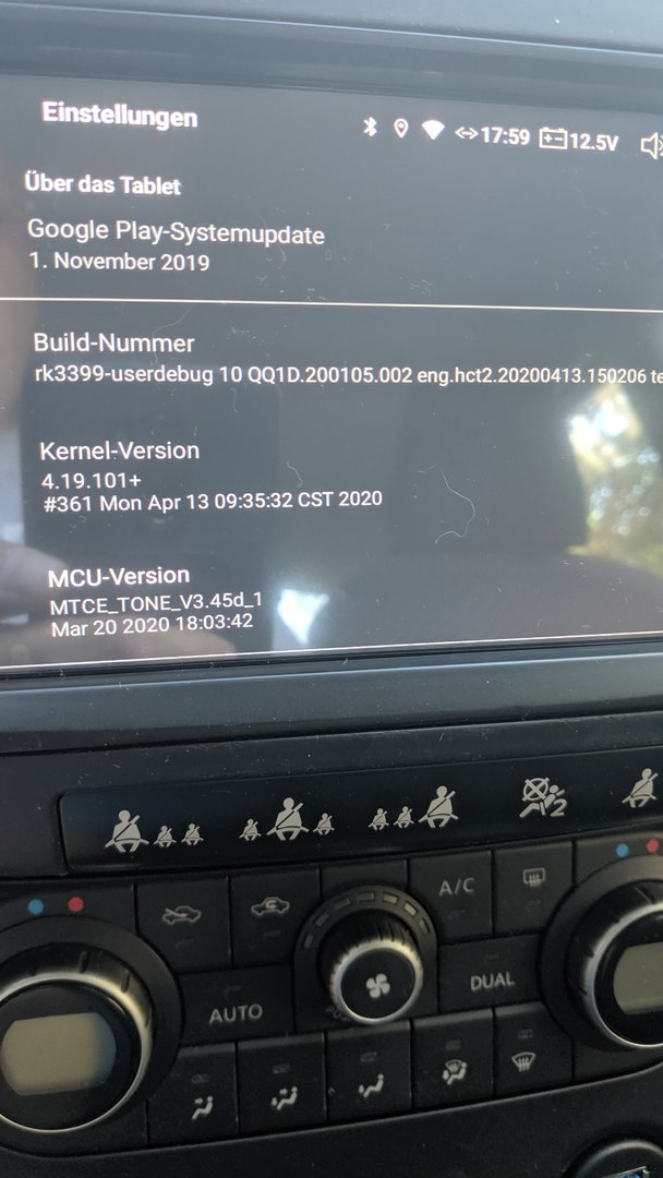

@Rigattoni
Wie stell ich ein, daß Radio automatisch auf rückfahrkamera schaltet, wenn ich retourgang einlege?
Im momemen muss ich selber auf avin schalten.
Kamera hinten auf +rückfahrscheinwerfer, schwarz auf Masse, Videokabel auf cvbs in (cam in kein Signal)
Hier das Bild zum Mic
Danke schon mal
Bearbeitet von: hagex - Grund: Bild verkleinert. Gruß von hagex
@carisma2001
Wenn du die Cam auf dem AVIN siehst, dann hast du die am falschen Anschluss.
In den Einstellungen mit PIN-Schutz musst du noch einstellen, dass du eine Cam hast.
Wo das in deinem Gerät ist, das weiß ich nicht.
Reaktionen: carisma2001
@Rigattoni
Danke für deine Hilfe. Nun läuft alles tiptop.
