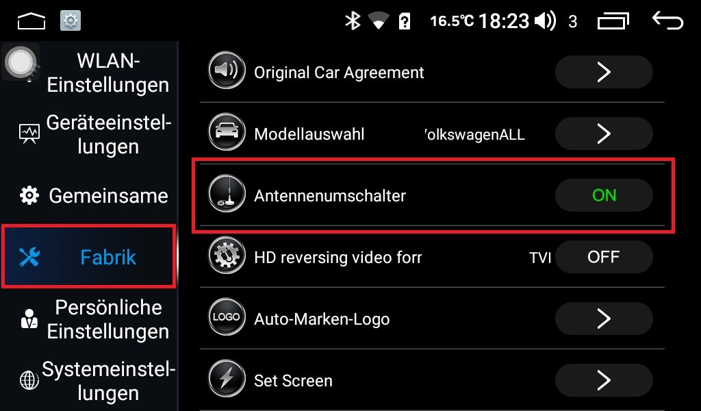

@Rigattoni und hallo in die Runde,
leider ist die Zeit grad etwas zu wenig um mein neues Spielzeug schon komplett kennen gelernt zu haben.
Aber Rigattoni hat mir auch schon einiges geholfen und vielleicht kann ich mich jetzt langsam etwas revangieren :)
Ich hab mir ja das Joying EU-JY-VO130N4GSN zugelegt und auf Basis der Beiträge hier und was ich sonst noch so gefunden habe
bin ich auch davon ausgegangen, dass das Radio die Phantomspeisung in meinem Caddy nicht übernehmen kann.
Was interessant war, in einigen youtube Beiträgen sieht man, dass Joying früher Phantomspeiseadapter beigelegt hat und ich
zuerst etwas endtäuscht war, dass bei mir "nur" ein doppel Fakra auf DIN dabei war und ich mir einen extra Adapter kaufen muss.
Mich ließ die Sache aber auch nicht ganz ruhig und ich habe versucht bei Joying etwas über ein paar Menu Punkte heraus zu finden.
Mitunter auch zu einem Punkt Antennenumschalter in den Fabrik Einstellungen. Die Antworten waren leider sehr unbefriedigend
mit unter sogar, dass ich mir keine Gedanken machen soll und diese Funktion keine Auswirkung auf das Radio hat ?!?
Ich hab mir dann einen Phantomspeiseadapter gekauft und mich damit am Wochenende beschäftigt und einfach so einbauen
geht ja gar nicht, möchte ja wissen was das Teil tut. Interessante Beobachtung, der Adapter zieht mit beiden angeschlossenen
Antennenkabeln ca. 65mA - DIN Stecker NICHT im Radio. Habe ich den DIN Stecker in den eingeschaltenen Radio gesteckt
war schups der Strom den der Phantomspeiseadapter gezogen hat auf 0,0 mA. Jetzt war ich etwas verwirrt, Stecker wieder raus,
Strom wieder da. Jetzt war die Neugierde geweckt. In das Menu gegangen und die Einstellung auf OFF, Versuch mit Stecker in das Radio und der Strom zum Phantomspeiseadapter blieb stehen. Jetzt wurde es interessant, original Joying Adapter auf 2 Fakra ins Radio, Einstellung auf OFF und Strom über die Seele des DIN Steckers gemessen - kein Strom. Einstellung auf ON und siehe da,
schon waren die 65 mA wieder da. Jetzt habe ich noch die Spannung an den Fakra Steckern gemessen und an beiden liegen die 12V an. Sobald die Einstellung wieder auf OFF ist sind die 12V weg.
Somit kann ich bestätigen, dass dieser Typ des Joying definitiv die Phantomspeisung übernimmt und es muss kein
zusätzlicher Phantomeinspeiseadapter gekauft werden.
Grüße DG4MJV
Reaktionen: Gelöschtes Mitglied 342348
@dg4mjv
Welche Einstellung genau ist das (welcher Menüpunkt)?
@carisma2001
Das gibt es wohl nur bei bestimmten fahrzeugspezifischen Radios von Joying, wie hier bei dem Radio für den VW.
Ich habe es jedenfalls noch nie bei den Universal-Radios gesehen.
Reaktionen: carisma2001 und HerrDoctorPhone
@carisma2001 und @Rigattoni
Hallo Ihr Zwei, aber interessant wenn sie sich extra was einfallen lassen, es aber nicht erklären können?!?
Originalantwort von Joying: " It is for the car radio, but this option is useless."
Somit hilft wieder nur try-and-error.
Hab ein Bild angehängt mit dem Menu Punkt. Auf ON kommen die 12V auf OFF sind sie aus.
Gruß DG4MJV
