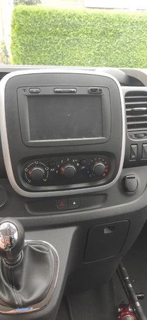

Ich habe mir eine Renault trafic BJ 2015 gekauft den ich als Camper nutze und suche jetzt dafür ein passendes Android Radio. Ich würde sagen ich bin ein 0815 Nutzer mit den ganz normalen Ansprüchen aber so richtig habe ich noch kein Radio für mein Auto gefunden außer welche mit veraltetem Chipsatz.
Halt jemand eine Empfehlung für mich welche gut in mein Auto passt?
Wichtig wäre mir ein gutes Display da das Radio recht hoch montiert ist und somit die Sonne draufstrahlen kann.
Cu und danke
sky
Mach mal ein Bild von der Einbau-Situation.

Im Anhang ein Bild vom Original Radio
Cu sky

@skywalker6
Das mit dem Up2Date ist immer so eine Sache.
Lass dich nicht von Android 10 blenden... Das ist häufig Fake und es ist Android 8 oder 9 wirklich drin, wenn man sich die API-Version anschaut.
Für Deine Zwecke reicht das von deinem Kumpel wahrscheinlich.
Besser wären 4/32 oder 64GB mit einem 8-Kern, oder 6-Kern Unterbau.... keine Frage...
Navigation musst du eh selber installieren. Gerade beim WoMo würde ich auf eine Offline-Navi gehen, wie TomTom, oder HereWeGo.
Da ist man bei 16GB schnell an der Grenze angelangt, weil sich die Karten nicht verschieben lassen.
Das hier wäre eine Lösung, falls du ein Multifunktions-Lenkrad hast...
Die besten Bildschirme sind ISP, allerdings wirst du da kaum fündig werden.
Für deinen Trafic gibt es leider nicht viel Auswahl und wenn dann sind die eher schlecht von der Performance.
Alternativ könntest du ein 2-DIN mit 10"-Bildschirm einbauen, der sich bewegen lässt, um evtl Spiegelungen zu verhindern.
Da brauchst du dann aber noch einen Einbausatz und einen CAN-Adapter.
Das hier habe ich selber und kann das absolut empfehlen. Bildschirm ist gut hell und lässt sich auch für die Nacht gut dimmen.
