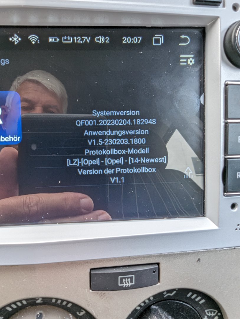

@tapamicha
Hier mal ein Foto
@carisma2001 Kann man nicht sagen. Die Vermutung liegt zwar nahe, dass es ein MTK Prozessor ist aber wie gesagt, das ist nur ´ne Vermutung.

Hab mir mal jetzt bei Amazon einen hizpo mit unisoc 7862 bestellt, ist das eh der UIS 7862?😁
@hurcoman Junsun hab ich auch da. Das ist ein MTK Prozessor.
Das Hizpo hab ich auch aber achte drauf, das ist kein FYT, sondern ein QF001. Ja, der Prozessor sollte ein UIS7862 sein. Die Firmware gibt es auf autofather.com.com und ist mit allen S-Modellen kompatibel aber rühre ja die MCU nicht an.
@tapamicha
Was ist der Unterschied zwischen FYT und QF001?
@carisma2001 Die Hardware (das Mainboard und die verbauten Komponenten).
@tapamicha
Nachteil gegenüber FYT ist das aber nicht?
@hurcoman mach mal bitte ein neues Thema auf (am besten "QF001 Canbus"), wegen deinen Canbus Einstellungen. Ich hab mal ein paar Fotos gemacht, kann sie dir aber auch nicht per PN zukommen lassen, da dort nur Verlinkungen möglich sind. 😏
@carisma2001 Naja, bei FYT hast du halt mehr Möglichkeiten, selbst Hand anzulegen, um zu modden oder wenn was nicht funktioniert. Die Geräte haben auf XDA und 4pda eine größere Community.
Für das QF001 gibt´s da nur 2 oder 3 Threats aber an sich läuft das Teil und ist für normale Nutzung ausreichend. Ich finde das Display nur etwas zu dunkel, gerade wenn die Sonne scheint, die Hintergrundbeleuchtung ist halt etwas schwach auf der Brust.
