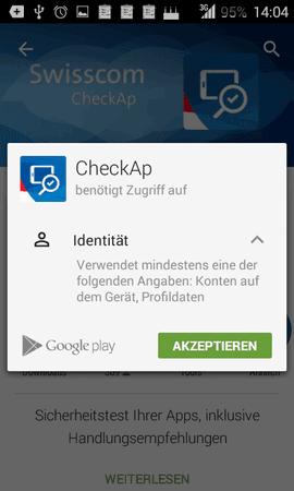

Liebe alle
Den Berechtigungen vor der Installation genügend Aufmerksamkeit schenken...
Dazu machte ich gerade gestern eine unschöne Erfahrung:
Der PlayStore meldet mir zu CheckAp von Swisscom:
(Und da gibt es nichts zu scrollen.) Erst nach der Installation erfahre ich über die App-Info unter Einstellungen, dass auch voller Netzwerkzugriff gegeben ist.
Diese Berechtigung macht zwar (in diesem Fall) Sinn, aber es verunsichert mich, dass ich die Info dazu nicht automatisch erhalte.

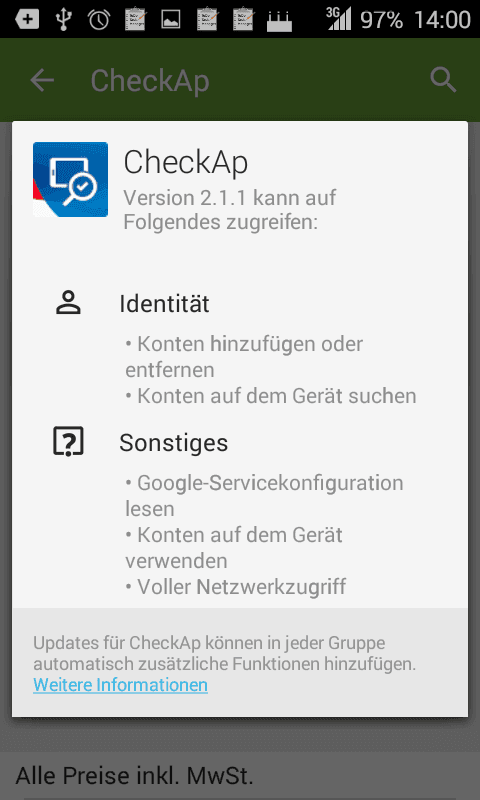

Fortan werde ich vor der Installation zuerst ganz unten im PlayStore, unter ANBIETER/Berechtigungsdetails nachschauen, denn dort steht in diesem Fall mehr:
(...und hoffen, dass dort immer alles steht...)

Da ist nicht nur bei der App so, ist mir bei anderen auch schon aufgefallen. Ich meine mal gelesen zu haben, dass im heutigen Internetzeitalter eh alles Internet braucht und deshalb diese Berechtigung nicht mehr extra aufgeführt wird.
So ist es. Die Rechte wurden zuletzt in Gruppen zusammen gefasst statt einzeln zu erscheinen und "basics" wie Internet werden gar nicht mehr als optionales Recht angesehen.
Ich finde diesen Weg sehr ungünstig.
Mit Rootzugriff und xPosed kann man die Rechte wieder einschränken. Acer das ist für viele User ja keine Option.
Guten Morgen
Wenn diese Gruppen im Fall CheckAp Identität und Sonstiges sind, dann wurde aber nicht nur die Berechtigung voller Netzwerkzugriff, sondern die Gruppe Sonstiges "verheimlicht".
