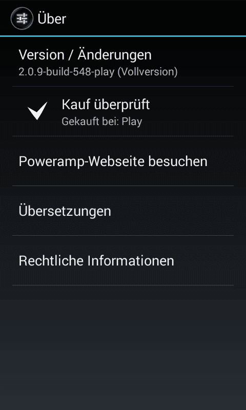

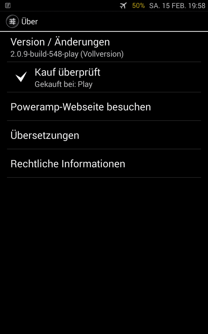

DAD214 schrieb:
Xprivacy fällt im Moment komplett flach weil da PowerAmp nicht mehr läuft
:confused2: hab eben noch damit gehört! Welche Probleme sind genau gemeint? Mein PA läuft!
entweder gefixt oder es passiert nicht immer

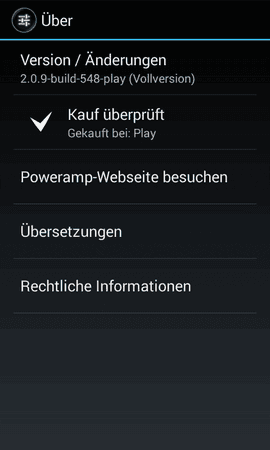

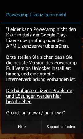

ich habe das vorgestern selber getestet sobald der installiert war
bekam ich ein Lizenz Fehler das die nicht abgerufen werden kann.
so nochmals getestet mit der Version 1.99.44
Bild 1 vor der XPrivacy Installation
Bild 2 Nach der XPrivacy Installation

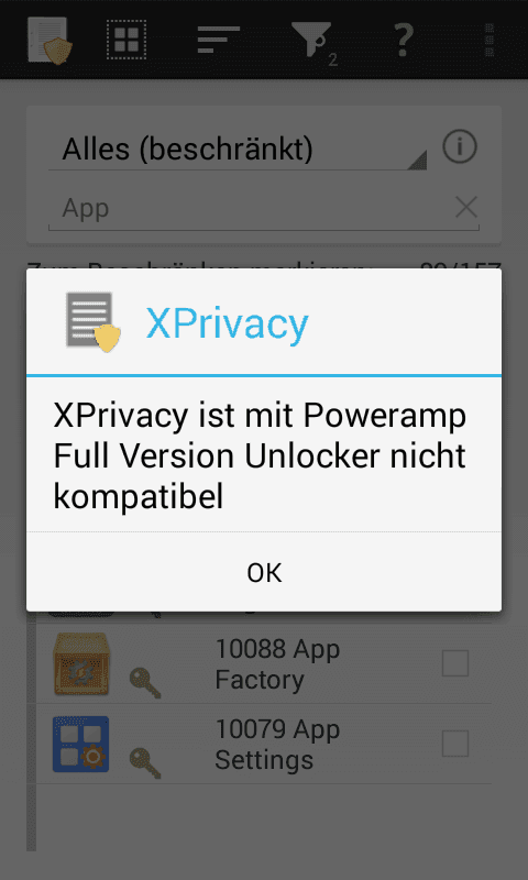

und jetzt habe ich auch was neues von XPrivacy
siehe Bild3

@Phasenspringer
was für eine Version hast du vom Unlocker installiert
ich habe die Version 2-build-26 drauf laut TB
Yeep, ich auch! Eben die vom 2. Jan. 2014! Hast Du unter XPrivacy denn mal den Unlocker per "off"-Schalter von der Überprüfung ausgeschlossen? Ich hab das nicht, und es läuft trotzdem.
Eben nachgesehen: Der Unlocker hat freie Fahrt in Xprivacy und AfWall+. Darf also alles nach Hause melden. Vielleicht liegts ja daran.
