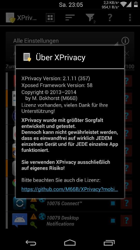

Hmm,
Ja hatte ich sogar mehrfach...
jetzt habe ich mir vor frust noch von Google die Xprivacy pro für 3 Euro gekauft, doch woran erkenne ich nun ob ich die volle Version habe?
Daran:
...oder wenn ex- und import lübbt!
