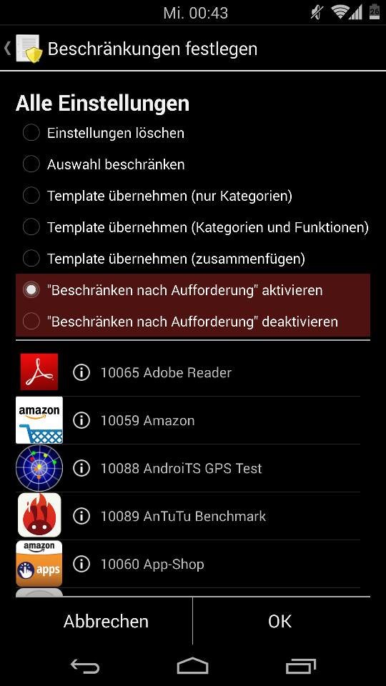

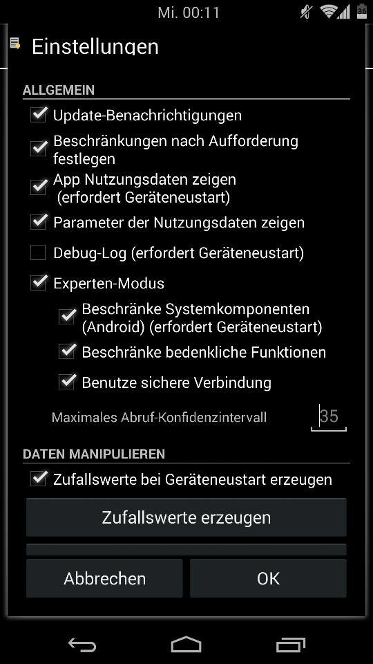

Wie kann ich die Funktion "Beschränkung nach Aufforderung" für alle bereits installierten apps einstellen? Geht das nur indem ich jede app einzeln anklicke und manuell akriviere?
Auch mit Hilfe des Templates habe ich es nicht zusammengebracht.
Da oben 2. Haken:
den habe ich gesezt. die Funktion scheint aber nur für neu installierte apps zu funktionieren
Dann hier:
