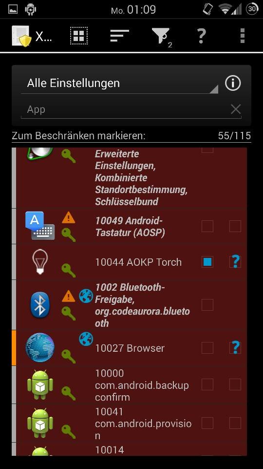

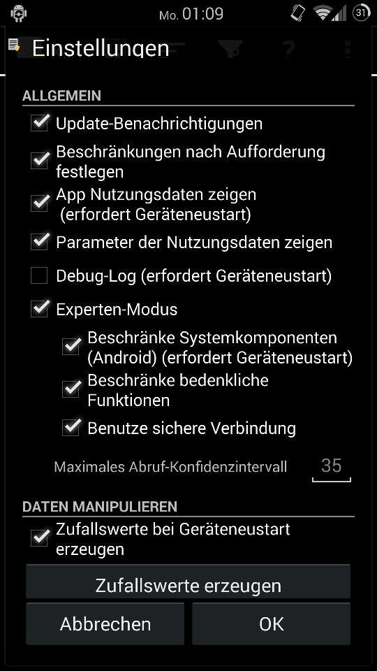

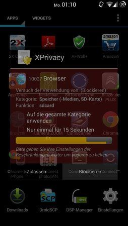

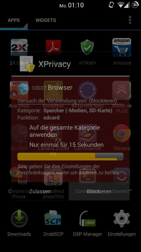

Also bei mir sehen die Settings so aus:
Und ich bekomme auch die Abfragen für system apps, auch wenn man es im Bild schwer erkennen kann;)

Die bedenklichen Funktionen kannst Du in den Programmeinstellungen generell aktivieren. Danach wird aber NICHTS mehr auf deinem Telefon laufen.
Ja, bei mir im Wesentlichen auch. Nur die Haken bei "Parameter der Nutzungsdaten anzeigen" und "beschränke bedenkliche Funktionen" sind eben nicht gesetzt.
In der App-Übersicht (Bild 2) bekomme ich aber auch keine Spalte mit Fragezeichen angezeigt!? Da ist bei mir nur eine Spalte, die zeigt, ob Funktionen ganz oder teilweise beschränkt sind. Die Spalte mit den Fragezeichen sehe ich nur, wenn ich auf eine App klicke und deren spezifische Beschränkungen angezeigt werden.
Dann setz mal die haken wie bei mir;)
Glaube system apps gelten eh als bedenklich...
Aber probier das mal bitte...

Verstehe Deinen Frust gut. Vor allem muss man erst wissen, dass das Ding erst dann richtig funktioniert, wenn man in den Einstellungen den Haken bei "bedenkliche Funktionen" gesetzt hat. Ohne den taugt es im Wesentlichen nur als Demo bzw beschränkt keine Systemapps und keine Bloatware. Und mit ist es viel Arbeit.

Links ist die Spalte "gesperrt", also ganz, teilweise oder garnicht (Haken, Quadrat, leer). Rechts ist die "Nachfragespalte". Wenn man gefragt werden will, dann erscheint diese Spalte. Ist für alle Unterpunkte eines Bereichs die Nachfrage aktiv, erscheint ein Haken, sind es nur einige, dann ein Quadrat. Sind alle Nachfragen inaktiv, bleibt das rechte Kästchen leer. Die Nachfragespalte erscheint auf magische Weise auch in der Hauptübersicht, sobald man "bedenkliche Funktionen" aktiviert. Die Funktion ist auch noch etwas verbuggt, so kann man z.B. bei mir teilweise keine Nachfragen an Unterpunkten aktivieren, ohne den ganzen Bereich zu aktivieren. So muß man manchmal einen Bereich mit 15 Fragezeichen aktivieren und dann 14 wieder wegmachen, um nur eine Nachfrage zu aktivieren.
Außerdem verklickt man sich ziemlich leicht und ein Undo gibts nicht. Alle bisher getroffenen Entscheidungen eines Funktionsbereichs können so mit einem Tipp gelöscht sein. Das kann schon mal ziemlich frusten. Der einzige Lichtblick ist die Downloadfunktion für die Beschränkungen (nur in der Bezahlversion). Die funktioniert aber auch nur für sehr populäre Apps und manchmal lädt man da auch falsche Einstellungen runter.
Doof auch, daß sich XPrivacy nicht (wie LBE) merkt, daß man letztes mal "kurz Erlauben" gewählt hat und das wieder vorauswählt. Im Nachfragedialog ist immer die letzte Entscheidung voreingestellt, egal zu welcher App oder Funktion die getroffen worden war. Man kann auch keinen ganzen Bereich kurz erlauben.
