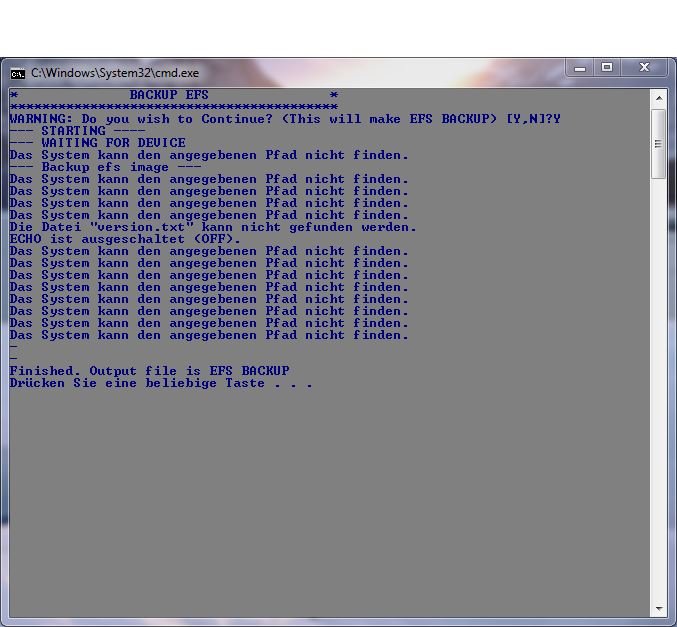

cabal2k schrieb:
Bei dem EFS Backup steh ich auf dem Schlauch.
Root - Check (via Chainfire Autoroot)
USB Debugging - Check
ADB SU Rechte erlaubt - Check
Note via USB am Rechner - Check
Ich starte die EFS Backup am PC: Drück 1 und dann Y und dann kommt das (siehe Bild):
Backup laut Bildschirm erstellt...wurde aber nicht. Sind die ganzen Fehlermeldungen normal? Was mache ich falsch?
Hab es auch via der App probiert, diese startet nach dem klick auf EFS Backup mein Note 3 neu und es kommt keine Meldung das was getan wurde oder sonstiges :confused2:
Nachtrag: Hat sich erledigt. Lag am Kabel, geht wohl nur mit dem Original Samsung Kabel...

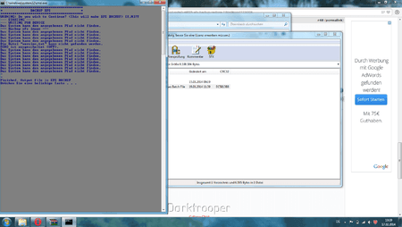

Hi Leute habe jetz mal versucht mein Note 3 mit einem EFS Backup via PC austzstatten.
Allerdings finde ich nirgends die Datei. Wo soll die sein?

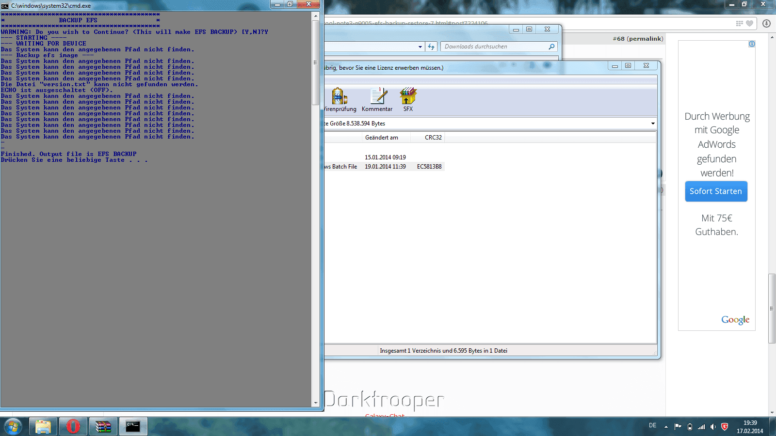

bei mir das gleiche wie bei dumbo1
Es scheint nicht viele zugeben den das passiert. Hab nochmal aufgespielt, trotzdem das selbe.
Gruß dumbo1
Ich hab mal den Sd Kartenfix von Darktrooper drübergebügelt, aber geht immer noch ned

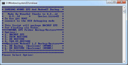

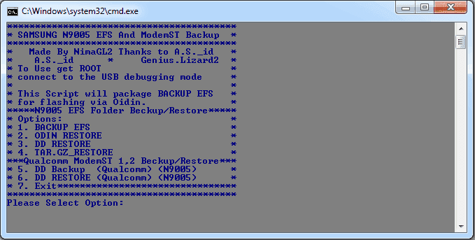

Hier eine neue kurze Anleitung für ein EFS-Backup und Modem-Backup
Wir brachen beide, nur ein EFS-Backup bringt uns nichts
Benötigt wird natürlich Root.
1. Das runterladen und entpacken : Anhang anzeigen SAMSUNG_EFS_MODEMST_BACKUP(By_NimaGL2).zip
2. Jetzt das Telefon anschließen USB-Debugging muss an sein
3. Jetzt starten wir die EFS-BACKUPN9005.bat
4. Jetzt wählen wir im Dialog 1 (siehe Screen), jetzt wird ein Backup vom EFS erstellt
5. Jetzt noch ein Backup vom Modem machen, dazu klicken wir auf 5. Jetzt wird ein Backup von eurem Modem erstellt
6. Die Files sind jetzt im Order vom Tool vorhanden und können dann im Bedarfsfall via Odin geflasht werden.
Quelle: http://forum.xda-developers.com/showthread.php?t=2611903

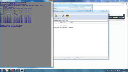

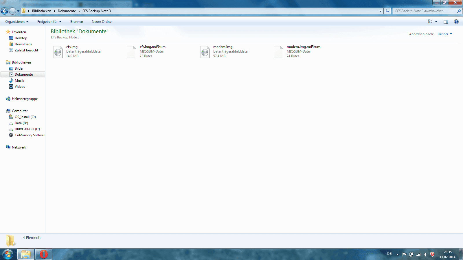

Das ganze müsste ja so aussehen oder?
Und Busybox hatte ich auch drauf
