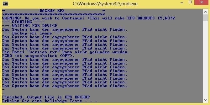

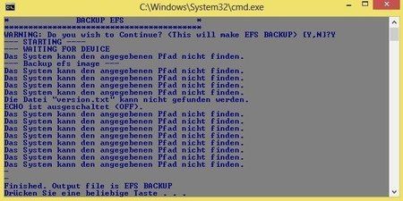

Bei dem EFS Backup steh ich auf dem Schlauch.
Root - Check (via Chainfire Autoroot)
USB Debugging - Check
ADB SU Rechte erlaubt - Check
Note via USB am Rechner - Check
Ich starte die EFS Backup am PC: Drück 1 und dann Y und dann kommt das (siehe Bild):
Backup laut Bildschirm erstellt...wurde aber nicht. Sind die ganzen Fehlermeldungen normal? Was mache ich falsch?
Hab es auch via der App probiert, diese startet nach dem klick auf EFS Backup mein Note 3 neu und es kommt keine Meldung das was getan wurde oder sonstiges :confused2:
Nachtrag: Hat sich erledigt. Lag am Kabel, geht wohl nur mit dem Original Samsung Kabel...
