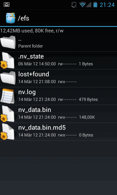

Okay... blinks Problem ist folgendes:
ein völlig zerkloppter /efs/ Ordner (kaputte nv_data.bin, keine .baks) und eine Sicherung des efs im Ordner /sdcard/backup/efs. Aus diesem hat blink leider alle .bin Dateien gelöscht weil er zu diesem Zeitpunkt nichts vom Verzeichnis /efs/ wusste (kein Rootexplorer).
Aber: Im Verzeichnis /sdcard/backup/efs liegen noch die .baks. Beim Versuch diese zurück nach /efs/ zu kopieren scheiterts an Platz. Siehe Anhang. Sehr merkwürdig!! Wo ist der Platz hin?
Watt machen wir denn nu? Scheichuwe? PJF? extralife? Sonstwer?
Was ist denn da in dem lost+found-Ordner drin?
Irgendwo müssen die 12 MB ja sein.
Wenn da nicht drin ist und er wirklich schon am efs-Ordner rumgepfuscht hat, dann mal eine Samsung-GB-Firmware flashen.
Wenn ich doch nur diesen Beitrag von codeworkx finden würde, wo drinsteht, dass bei AOSP-ROMs der Original-efs-Ordner gar nicht gemountet wird. Ich glaub, so war's :)

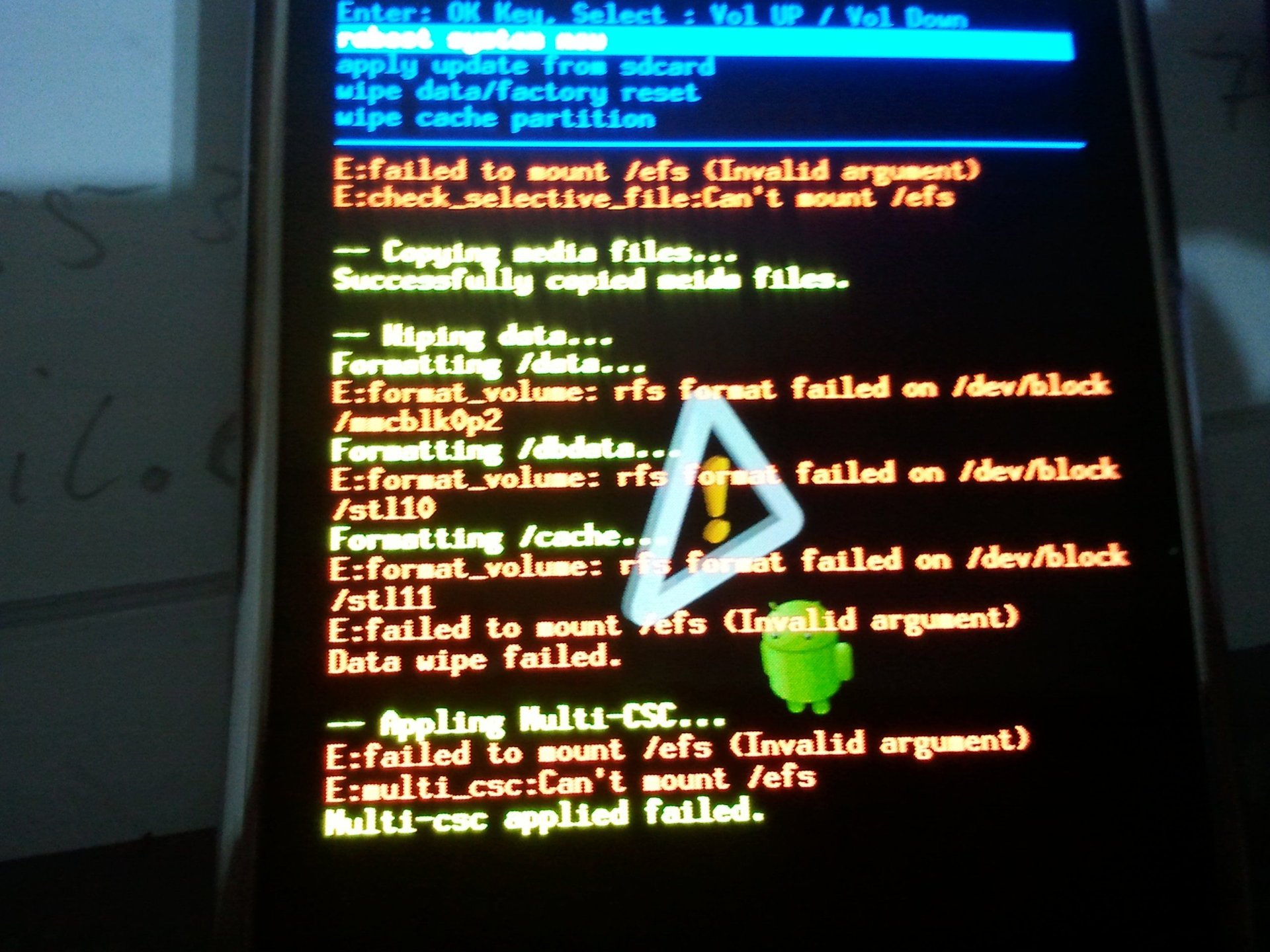

Hallo liebe Gemeinde,
hab seit tagen probleme mit meinem Phone
Kein Netz
Simkarte wird nicht erkannt
efs ordner sind nur noch vier Dateien drin aber auch keine .Bak's mehr !!
berechtigungen lassen sich nicht setzen da sie nach neustart wieder so sind wie zuvor !
hab jetzt mal auf Werkseinstellungen zurückgestzt und euch ein foto von meinen fehlermeldungen gemacht vllt kann mir ja jemand einen tip geben !!!
flashen löst das Prob auch nicht hab schon 20 mal geflasht :unsure:
Achso und in der Basisbandversion steht immer unbekannt !!
IMEI nummer wird auch nicht mehr angezeit bestimmt wegen dem efs ordner.
ich hoffe hier kann mir jemand weiterhelfen
aber ich geh mal von aus das Phone wird wohl für die tonne sein !!!
