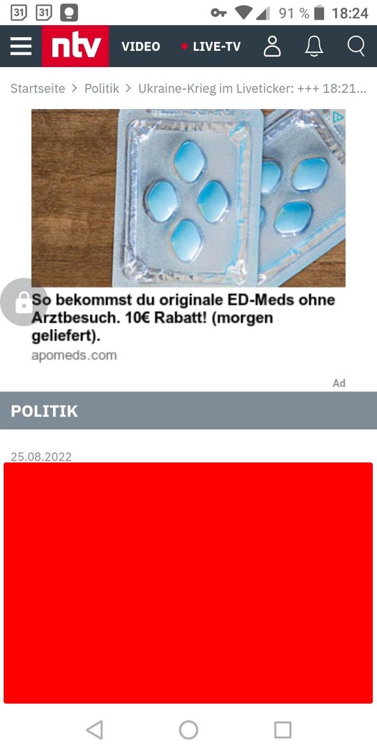

Seit ein paar Tagen sehe ich auf der Interseite von n-tv immer mal wieder Werbung (s. Anlage).
Werbung wird auch auf der Seite von t-online angezeigt.
Auch bei der Nutzung von Blokada oder Adaway wird mir die Werbung angezeigt.
In Apps wird die Werbung weiterhin ausgeblendet.
Wer hat einen Rat für mich ?

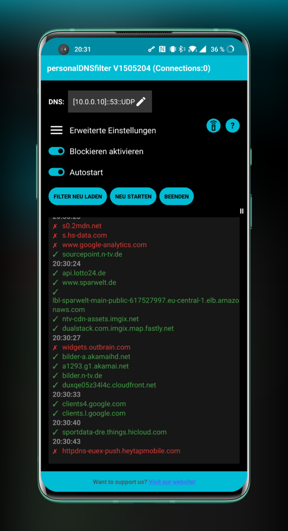

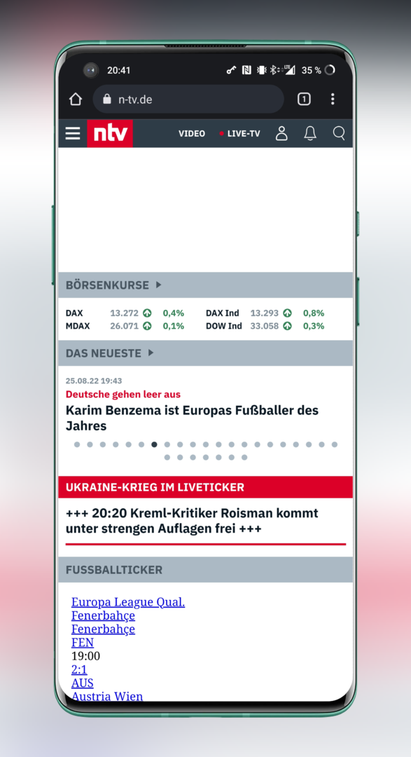

Kann ich hier nicht nachvollziehen. Ich nutze allerdings auch keine vorgefertigte Blockliste, sondern meine Eigene. Die beiden Server im Screenshot für lotto24 und sparwelt sind inzwischen auch in der Blacklist.
Normalerweise nutze ich WireGuard und verbinde mich per VPN mit meinem Heimnetz/FRITZ!Box - hier filtert mein Server mit pi-hole dann die Werbung. Habe personalDNSFilter aber als Fallback-Option installiert, falls mal die VPN-Verbindung zu langsam ist oder sowas. Denn mit WireGuard laufen wirklich alle Daten erstmal in mein Heimnetz und von da via VDSL ins Internet.
Sehe gerade, wenn ich im WLAN bin, ist das doppelt gemoppelt, da filtern personalDNSFilter und pi-hole zusammen (DNS-Server ist mein Server hier im Netzwerk), daher muss ich das mal nochmal via Mobilfunk testen...momentchen
UPDATE: Trotzdem keine Werbung, macht keinen Unterschied ob nu WireGuard oder personalDNSFilter filtern, nutzen beide eh die gleiche Blacklist. pi-hole hat nur noch ein paar RegEx-Definitionen für Server drin, die er filtern soll.
