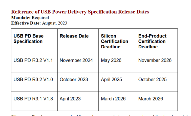

ist aber kein freiwilliges und/oder innovatives Goodie von Apples Gnaden für das 17 Pro, sondern verpflichtend, weil es einen USB Type-C 3.2 Gen 2 Port implementiert hat.
Die USB PD 3.2-Spezifikation verbessert die Unterstützung der Stabilität der Stromversorgung, Flexibilität und Multi-Port-Geräte und stellt klare Testanforderungen für Technologien wie FRS, AVS, Stromverteilung und EPR zur Verfügung. Bei der Entwicklung von USB PD-Geräten mit mehr als 27W müssen Entwickler besonders auf die AVS-Implementierung und Zertifizierungsanforderungen achten, während sie gleichzeitig mit den neuesten USB-IF-Testvorgaben und Übergangsfristen vertraut sein sollten.
=> Products with power supply capability >27W must support SPR AVS
Apple hatte also gar keine andere Wahl mit USB Type-C 3.2 Gen 2 AVS zu implementieren, weile s sonst keine Zertifizierung gibt!

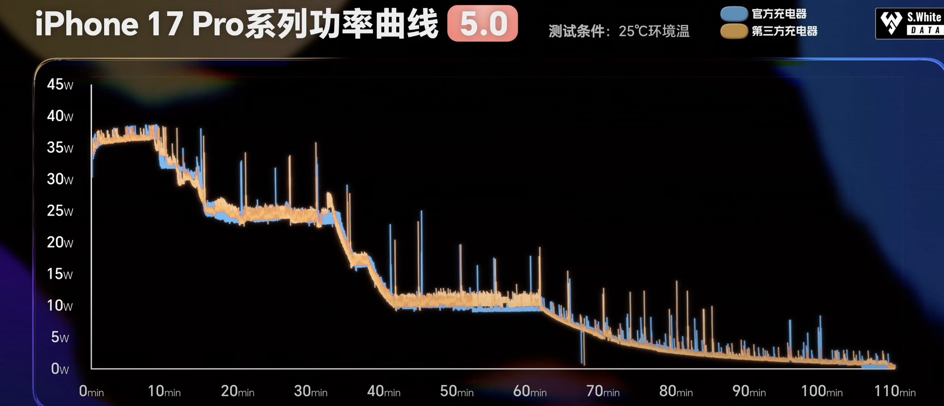

Kontext zu dem ersten Diagramm: Es handelt sich um das Pro Max, nicht das Pro. Das wurde im Video falsch gekennzeichnet. Die beiden Kurven basieren a) auf einem normalen Third-Party 45W Charger und b) auf dem neuen Apple Charger mit 40W. Wie man sieht: gar kein Unterschied.

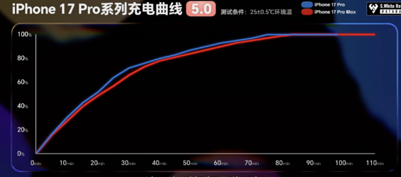

Diagramm Nummer 2 zeigt die Aufladung von Pro und Pro Max von 0-100% und die Dauer. Bis 80% wird sehr flott geladen. Die letzten 20% dauern wieder ewig.

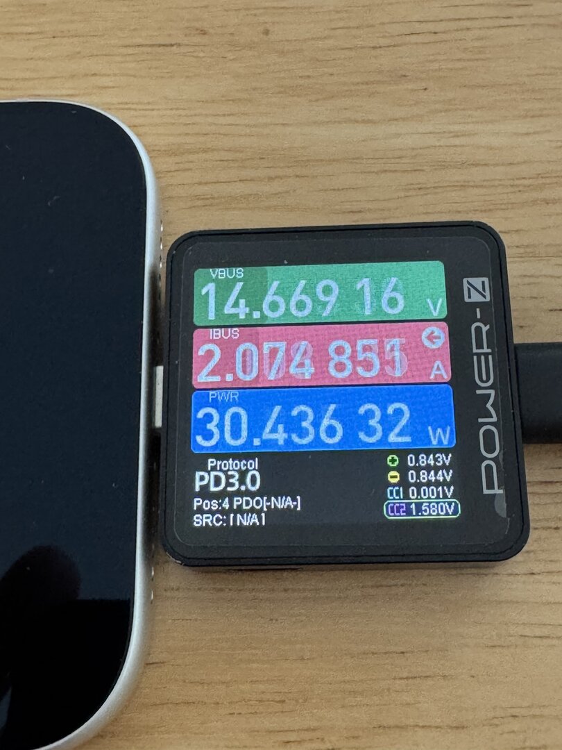

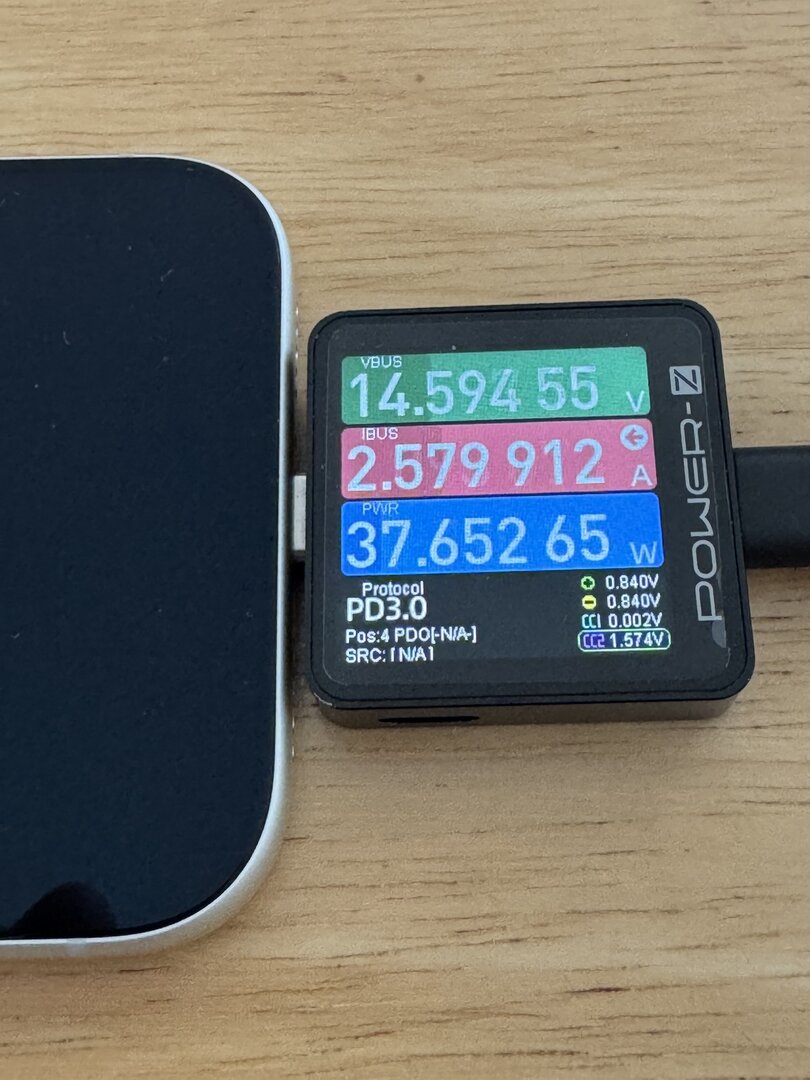

So schaut es beim iPhone 17 Pro aus. Bild 1 nornale Ladeleistung, Bild 2 kurzer Peakmoment von einer Sekunde.
Reaktionen: Yukiii und Spock

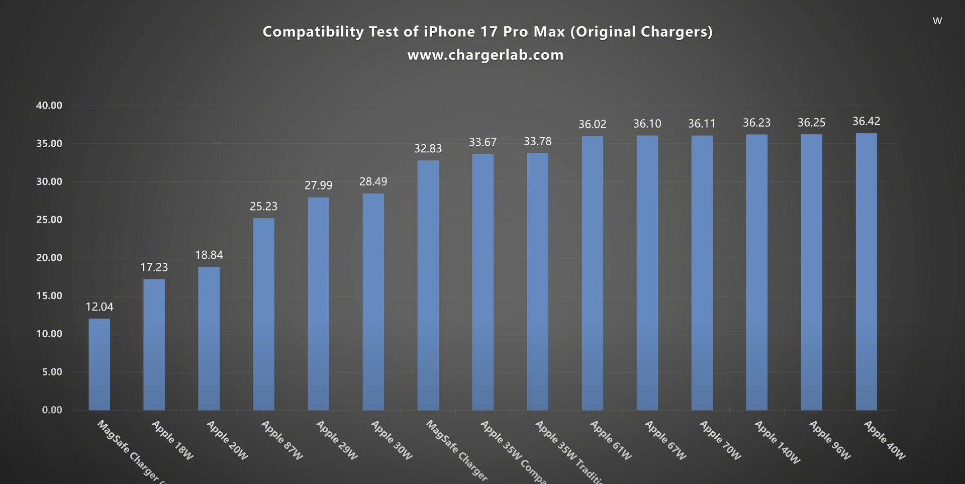

Chargerlab haben nun ihr erstes von vielen Analyse-Videos rausgebracht zum 17 Pro Max:
Wie schnell lädt das 17 Pro Max, getestet an Apple Chargern. (Die einfach nur PD nutzen, wie jeder Third Party Charger auch).
Reaktionen: eagleheart1003, Spock, Yukiii und eine weitere Person
