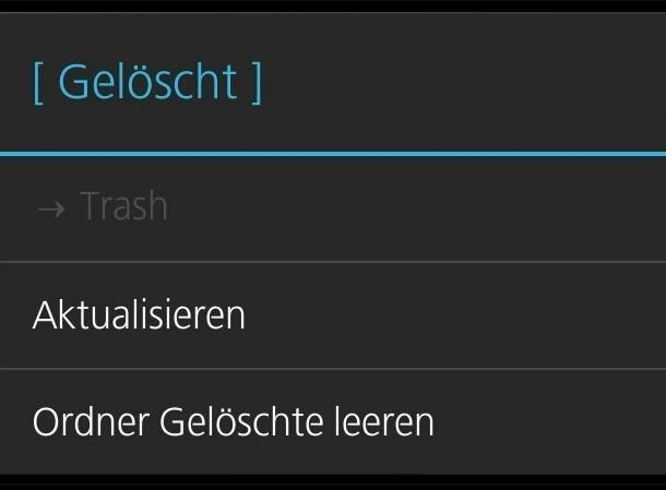

Wie kann ich denn den Ordner gelöschte Objekte und Junk Mail mit einem Schlag leeren?

Einfach länger mit dem Finger drauf, dann poppt ein Fenster auf mit der Möglichkeit alles zu löschen. uploadfromtaptalk1400851909746.jpg
Wie komme ich dahin. Ich finde die Einstellung nicht
Einfach auf dem Ordner Gelöscht oder Spam länger drauf klicken und dann kommt das besagte Popup Fenster,
Nix mit Einstellungen,in der Übersicht:
In der Übersicht werden mir die ganzen Ordner gar nicht angezeigt. Nur Eingang, gelöscht und gesendet. E
Würde aber auch gerne den Spamordner mit einem Schlag leeren. Kann leider keinen Screenshot einfügen, warum weiß ich noch nicht
Kontoname lang drücken →Optionen und Ordner→ Optionen
Dann markierst du die Ordner, die synchronisiert werden sollen.

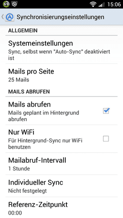

kann ich die Synchronisation bei Aquamail so einstellen, dass ich immer per Hand synchronisieren muss? Oder bei Appstart? Der längste Intervall ist 1x pro Tag, oder muss ich da wo anders noch was umstellen?
Gruß Eichhorn
Unter Synchronisierungseinstellungen nimst du den Haken bei Mails abrufen einfach raus.
Guckst du Screenshot :biggrin:
Reaktionen: Eichhorn
...und IMAP Push Service bleibt drin? Ich dachte das gehört unmittelbar zusammen?
Gute Frage, einfach mal ausprobieren.
