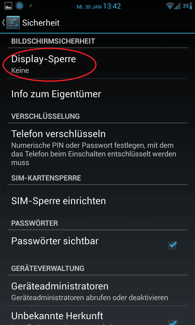

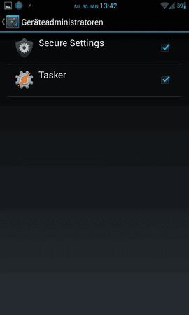

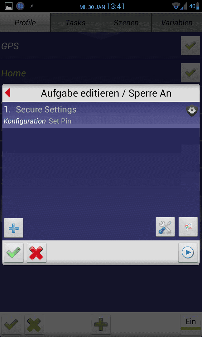

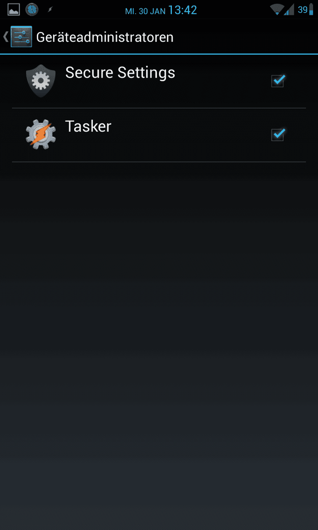

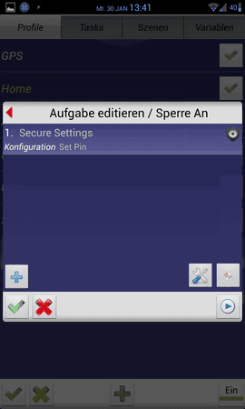

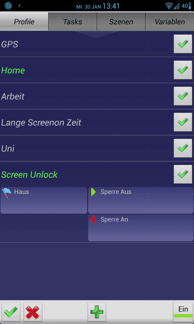

Boa geil, ich glaub ich habs jetzt gepackt.
Klappt schonmal n paar Minuten und vor allem kann ich in Tasker reingehen, ohne, dass die Pin sich wieder aktiviert und es funktioniert sogar über den reboot hinaus.
War jetzt doch ganz einfach auf einmal.
Ich denke die Screenshots sind selbsterklärend.
Home (zu haus) ist mein zu Hause als Location, also Maps Punkt mit 100 Meter Radius.
Sonst nur Security Settings verwenden.
