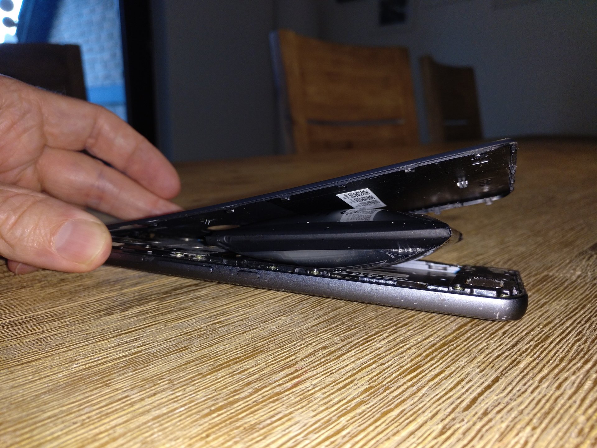

Nachdem meins im März auch den Blähakku hatte und ich ein Austauschgerät bekommen habe, hat es nun das Aquarius meiner Frau erwischt. allerdings wesentlich heftiger als bei meinem. Wir waren im Urlaub als es plötzlich aufploppte. Der Support scheint gerade ziemlich überlastet zu sein. Der Retoureschein hat nachdem ich die Fotos eingeschickt hatte, mehrere Tage auf sich warten lassen.
Nun wollte ich es heute einpacken und habe doch einen ziemlichen Schrecken bekommen. Der Akku ist mittlerweile fast 2 cm dick aufgebläht und mit der Alufolie darum sieht fast so aus wie einer von diesen Alu-Helium Ballons von der Kirmes. Ist so etwas noch zu versenden?
Diese Frage wollte ich eigentlich an den Support per Kontakt Formular und Rückruf senden. Leider scheint es keinen Freien Termin zu geben. Die Option " Sofort" funktioniert nicht und bei der Option "Zu einem späteren Zeitpunkt" ist komplett ausgebucht.
Meine Frage an euch, ist es bei euch auch so extrem gewesen und wenn ja, habt ihr es trotzdem einfach im Paket verschickt? Ich weiß nicht, ob ein abgebranntes Postfrachtzentrum durch meine Haftpflichtversicherung gedeckt ist?! ;)
Ich überlege,das Ding in eine Tupperdose zu packen und auf die Terrasse zu stellen. Mir wird das langsam zu heikel. Was meint ihr?

@dackmo das Gerät bitte auf gar keinen Fall mehr einschalten und auch nicht mehr innerhalb der Wohnung aufbewahren! Wenn du's optimal machen möchtest: Gerät in einen Metallkübel, welcher im Optimalfall noch mit trockenem (!!) Sand gefüllt ist - das Ding da reinlegen und warten, was BQ sagt. Ich würde das Gerät so auf gar keinen Fall mehr irgendwohin schicken, auch wenn BQ sicherlich darauf bestehen wird. Wenn du zufällig in der Nähe der IFA wohnst würde ich das Ding vorsichtig dort hin mitnehmen und direkt am BQ-Stand deponieren. Bringt gleichzeitig ein bisschen mediale Aufmerksamkeit, diese "Einzelfälle" sind viel zu lange viel zu sehr unterm Deckmantel der Verschleierung gehalten worden.
Edit: den Metallkübel natürlich außerhalb der Wohnung lagern.
Reaktionen: stroke, sgk1200 und XShocker22
Auf Stein-/Sandboden. Nicht auf der Holzterrasse.
Wir haben es jetzt den Akku separiert und in einer Keksdose gefüllt mit trockenem Vogelsand in den Kamin gestellt. Ich finde es auch eine Frechheit, dass hier nicht eine komplette Rückrufaktion stattgefunden hat. Von drei mir bekannten Aquarius X5 plus sind alle mit Akku Schaden ausgefallen. Alle waren aufgebläht. Da kann man ja nicht mehr von Einzelfällen oder so etwas sprechen.

Die Keksdose im Kamin ist gut. Alternativ hätte es ein Kochtopf mit Deckel getan.
Ein Lipo explodiert ja nicht im Spielfilm Style sondern platzt auf und brennt dann mit stichflammen aus. Somit ist alles metallische mit Deckel zur Lagerung deines (extrem) aufgeblähten Akkus tauglich.
So schlimm hab ich's bisher nur bei nem Galaxy S7 meiner Nachbarin gesehen.
Einzelfälle sind das keinesfalls mehr das stimmt. Ob das nun an der Produktion oder an der eigentlichen Technik liegt würde mich mal interessieren.
Verschicken kannst du es so keinesfalls! Das wäre Fahrlässigkeit und wäre niemals mit irgend einer Versicherung abgedeckt. Zumindest würde die Versicherung es von dir höchstwahrscheinlich zurückfordern.
Gab es nicht hier im Forum einen ähnlichen Fall, in dem BQ nach drängen eingesehen hat das es so nicht versandt werden kann und eine Quittung vom Wertstoffhof anerkannt hatte?
@BQSupport es wäre nicht schlecht wenn ihr hier mit dem Bildnachweis einen Austausch ohne Retoure , einer Retoure ohne Akku oder unter Vorlage einer Entsorgungsquittung anbieten könntet. Denn dieses Gerät würde ich so KEINESFALLS versenden lassen..
