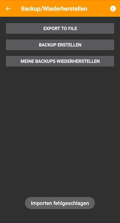

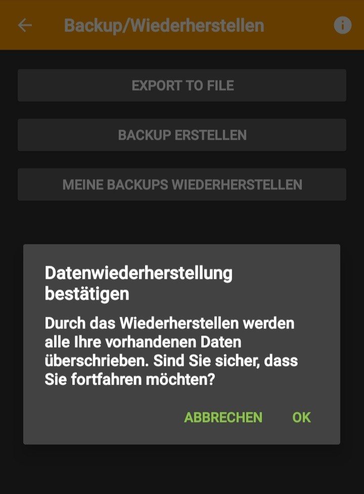

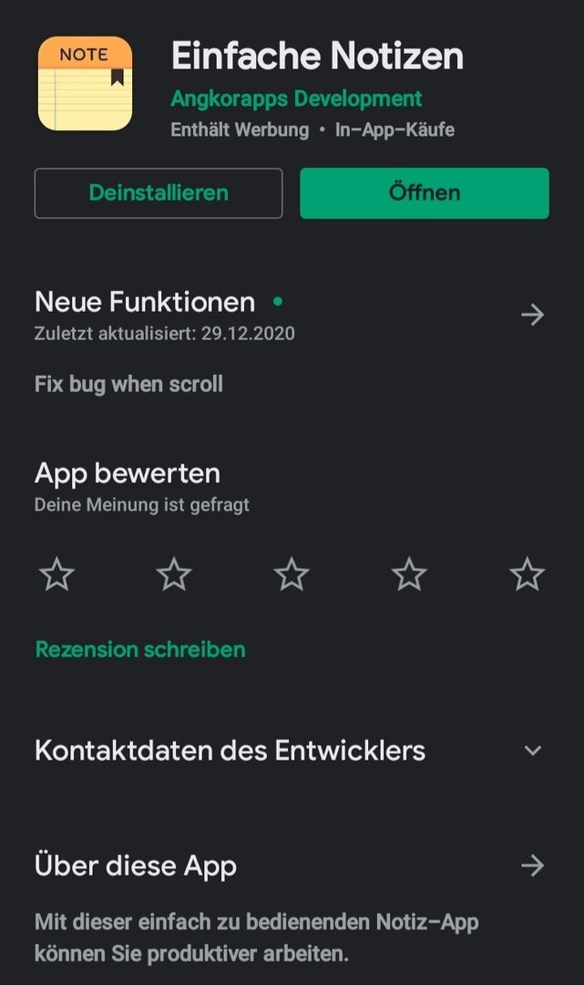

Ich nutze diese App bzw hatte sie bei A10 genutzt.
Hab jetzt aktualisiert auf A11 und jetzt kam das Problem, das ich die Backup Datei nicht mehr wieder herstellen konnte.
Was kann ich tun?

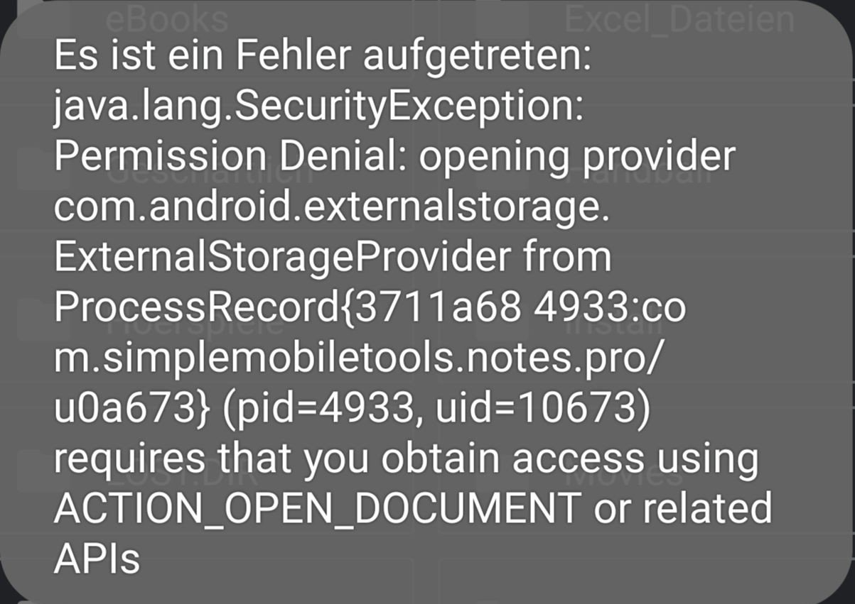

hi zusammen,
mit Simple Notes Pro stimmt seit dem letzten Update irgendwas nicht.
Man muss ja Manuell den Zugriff aus das Dateisystem erlauben (wenn man mit Texdateien arbeitet).
Soweit so gut, nur ich finde nirgends mehr im in den App-Berechtigungen von "Notizen" die Option um den Zugriff freizugeben.
Wie ist es bei euch?
Noch eine Frage, könnt ihr Notizen umbenen die als externe Textdatei gespeichert werden? bei mir kommt immer eine Fehlermeldung.
Ich hatte mit den Backups Probleme die wieder herzustellen.
Es stand immer da Backup ungültig.
Habe die App gewechselt.
@_speedygonzales_ und @Astronaut2018
Mailverkehr:
" I dont know, might take a while to get it done right.
On Tue, 6 Apr 2021 at 12:22, wrote:
Okay,
how long do you think you need for the working changes because now I don't have any Note in the app to work with.
Thanks
06.04.2021 12:07:46 Simple Mobile Tools <hello@simplemobiletools.com>:
Ye, there should be no permissions required at all. The app changed its behaviour as Google is going to permit such apps from requiring the Storage permission and Im trying to prepare for that. Some glitches related to file handling should be fixed soon.
Thanks
On Tue, 6 Apr 2021 at 11:43, wrote:
I used both functions on my Galaxy S10 and Galaxy Tab S6 Light with Android 11 with the same failure-message and all "synchronized" Notes aren't in the app available (only the saved txt-files).
I don't see any permission in the App-properties!
Thanks
06.04.2021 11:07:33 Simple Mobile Tools <hello@simplemobiletools.com>:
Hey,
have you used the Open File function, or the Export one?
Thanks
On Tue, 6 Apr 2021 at 09:48, wrote:
Hello,
in the actual Version 6.7.0 i got following error:
Can you fix it? "
Reaktionen: _speedygonzales_ und Jorge64
@orgshooter
Danke für die Information.
Genau die gleiche Fehlermeldung bekomme ich auch.
Ich habe auch noch einen kleinen Bug gefunden, das muss ich dem Programmierer melden. Das umbenennen von Textdateien funktioniert auch nicht, es wird auch mit einer ähnliche Fehlermeldung quittiert.
Als workaround für Dich (bei mir hat es geholfen) beende/schließe alle geöffnete Text Dateien oder verschiebe sie temporär so das die App sie nicht mehr findet, dann kann man sie beenden bzw. aus der App entfernen.
Danach app beenden wieder starten, dann mit "Datei öffnen" Deine Text Dateien wieder öffnen, dann funktioniert es wieder ohne Fehlermeldung, Du darfst aber auf keinem Fall eine Datei umbennen oder ähnliches, sonst kommt die Meldung wieder.
Hoffen wir das er seine Hausaufgaben bald erledigen kann.
