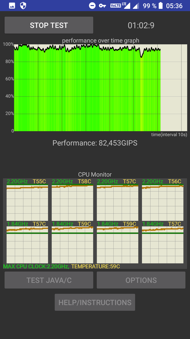

Es gibt da die App CPU Throtteling Test. Die ist eigentlich dazu gedacht, wie der Name schon sagt, zu testen, wann die CPU unter Last herunter taktet. Sie zeigt aber auch die Rechenleistung und den Takt der CPU an, bei mir, mit Android 8.1, pendelt sie zwischen 80000 und 84000 GIPS bei 2,2GHz.
Wenn du den Test mal unter Android 9 machen könntest und andere Mitleser auf ihren S61 auch, hätten wir eine Vergleichsmöglichkeit.
Etwas off topic: mein altes Galaxy S7 lag nach dem Start bei etwa 110000GIPS, hat aber nach wenigen Minuten schon heruntergeregelt und ist auf 60000GIPS eingebrochen. Das S61 hat auch nach 30 Minuten noch nicht gedrosselt, soviel zur Leistung von Oberklasse-Smartphones.😁

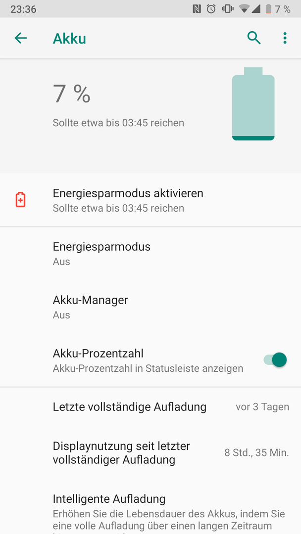

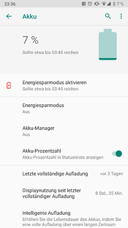

Anbei übrigens noch ein Screenshot der Akkuleistung mit dem neuen Android :)Screenshot_20191006-233619.png
