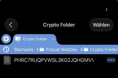

ilias1969 schrieb:
Sieht man den Crypto-Ordner mit einer Webdav-Verbindung? W
Ja sieht man, aber ist natürlich alles verschlüsselt, weil man ja nicht decrypten kann, das geht nur nativ...
Anders gesagt, es wird nicht der Crypto-Ordner selbst verschlüsselt, sondern der Inhalt und dazu braucht man die Cryptengine aus der nativen App.WeDAV ist nur ein Netzprotokoll das auf HTTP(S) basiert, um Dateien bereitzustellen, egal ob verschlüsselt oder nicht:
Screenshot vom Eifon:
Reaktionen: Miaz602 und ilias1969
Klar. So hatte ich das oben natürlich auch gemeint.
Also man sieht auch in x-Plore den Crypto-Ordner mit diesem Buchstabensalat. Nützt aber nichts, weil es dort nicht entschlüsselt werden kann.
Reaktionen: ilias1969 und Spock
