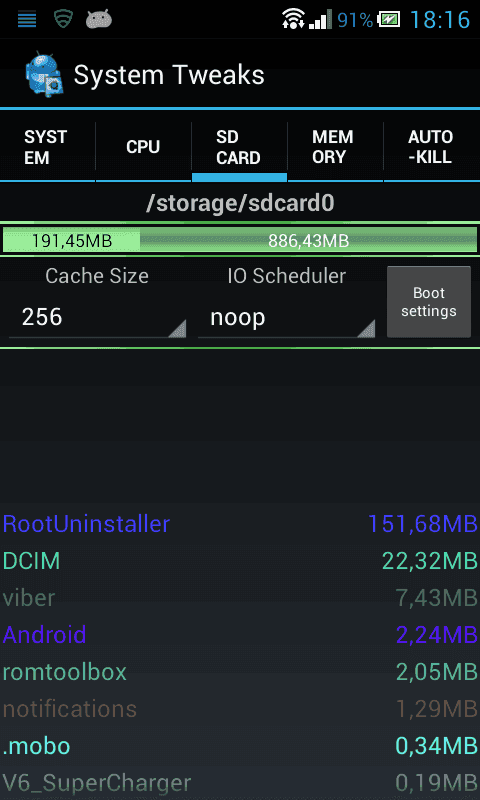

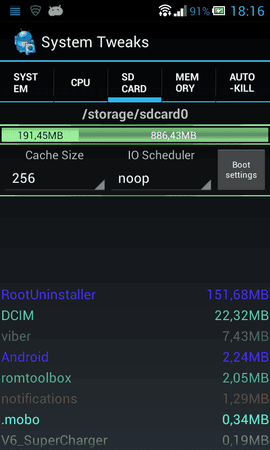

1) Ich habe bemerkt, dass in die Standardeinstellungen des Systems auf die SD-Karte Cache wurde nicht optimiert, da der Wert war nur 128 (kb). Dies liegt daran, es gab anscheinend ein Fehler in den Einstellungen Adrenaline Engine in init.d. Also ich reflashed Adrenaline ™ Engine STOCK / CM 4.4, Thread zu sehen bei XDA: [CWM][SCRIPTS][TWEAKS] Adrenaline™ Engine | STOCK/CM 4.4 | 30/10 - xda-developers
und der Wert der sd-Cache wurde erfolgreich bis 256 (kb) geändert, alle anderen Einstellungen unverändert sind, siehe Screenshot.

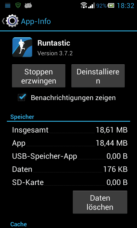

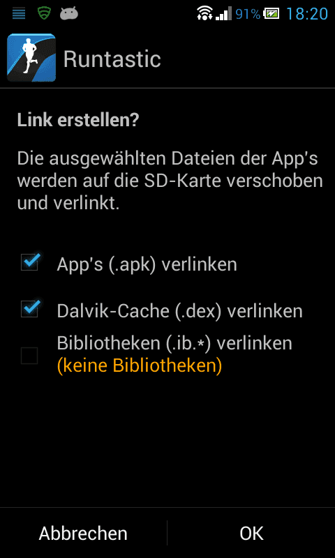

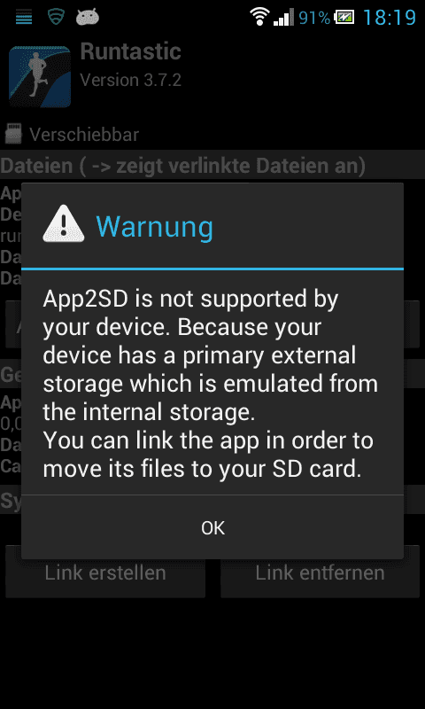

2) Eine weitere Frage habe ich mich gefragt, war dies: wie komme ich dass nicht bewegen kann heruntergeladene Anwendungen auf die externe SD-Karte aus dem internen Speicher, in der Tat in den Einstellungen des Systems gibt es keine Box, die Anwendung auf der SD-Karte ... siehe den Screenshot .
Also habe ich noch eine ext2-Partition auf der externen Karte mit MiniTool Partition, finden Sie im XDA thread: [GUIDE] [FAT32] [EXT2] [2.3+] How to Partition your Android MicroSD Card - xda-developers
und ich entdeckte dies: die rom konfiguriert die externe SD-Karte als primäre Kart und den internen Speicher als externe Karte Emulator, weiß nicht warum diese Einstellungen. Siehe Screenshots.
Doch mit einer ext2-Partition von 200 MB oder 300 am meisten, verbunden ich die App. die externe sd über Archive, Dalvik Cache und Speicher: ein Ergebnis, der interne Speicher Sie mindestens 100 MB frei sein, das ist immer noch das Ergebnis, das ich erreichen wollte. Diese Methode ist viel weniger riskant als Tausch der Speicherkarte in den internen externen mit der Methode vold.fstab, aber wenn Sie wollen, um zu versuchen, könnte man zum Beispiel sehen dies XDA thread: [MOD] Swap Internal and External sdcard of ANY Android phone. - xda-developers
