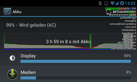

Aktuell wird das Ding wieder warm am Ladegerät, irgendwas verursacht eine 90% CPU Last, laut Anzeige wenn es der Reihenfolge entspricht android.proecess-meda und system_server aber warum? Auf der SD Karte sind halt 24 GB Musik die mit PowerAmp verknüpft sind, geht auch alles (Apollo deinstalliert). Auf der externen SD liegen auch 2 GB Fotos, gehen auch wunderbar mit Quickpic. Im Betrieb sind die ja zu der internen SD-gemountet.
Jetzt ist der Prozess scheinbar wieder zur Ruhe gekommen. Nach einem Neustart legt er wieder los, ohne das die Karte erkannt wird. Ich würde gerne den Zusammenhang mal verstehen.
Im Bild die spinnende Akku Anzeige (heute wieder ausgehen lassen, aufgeladen am Kabel und dabei Kamerapp nachinstalliert, Galerie deinstalliert und einen Absturz gehabt mit der neuen Kamera App)...
