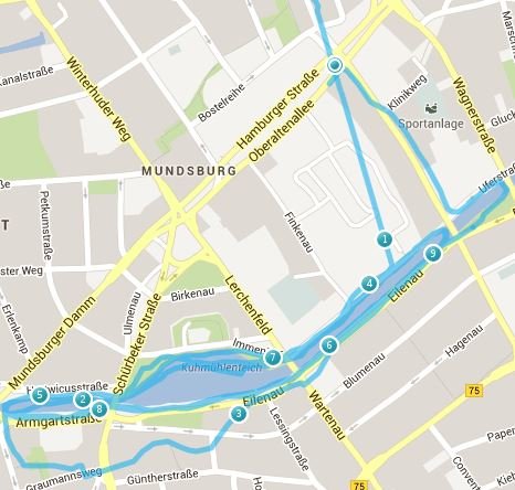

Nutzt einer bei der t4 GPS regelmäßig? Ich nutze den Endomondoe Sportstracker zum laufen und hatte jetzt bei 2 von 3 Läufen GPS Probleme. Beim 2. run ging das Signal erst nach 20 Minuten... Beim heutigen run legte ich es schon mit gestartet Apps ans Fenster und hatte gleich Signal. Aber es brach dann schon nach 300m bis Km 1 km ab und war dann bis km 3,5 total ungenau und lag teilweise einfach einige 100 m parallel zur eigentlich Laufroute (gut erkennbar, da ich mehrere Runden lief). Danach lief es aber recht normal.
Das nervt, da GPS mit CM 7.2 super funktionierte (bis auf ganz schlechtes Wetter)...Am Wetter lags heute aber nicht, das war perfekt.
