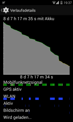

Urlaubsbedingt lag das Handy die letzten paar Tage doch eher verwaist herum.
Flugmodus von 23:00..08:00 Uhr aktiv (gesteuert über Llama)
Displayzeit 1:15 h in den 8 Tagen also so 1x am Tag "kurz nach dem rechten" geschaut^^
SlimKAT v4 stable mit K^Kernel v1.7.......
Also ich muß schon sagen - das hab ich bisher mit keiner ROM hingekriegt.
