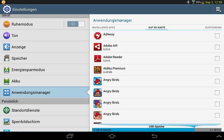

eigentlich schon,man kann mit der 4.2.2 die Apps auf die SD-Card verschieben.:cool2:

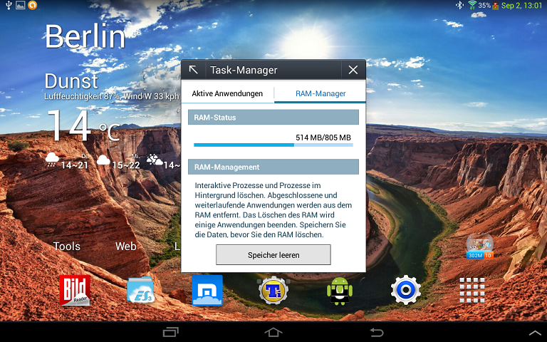

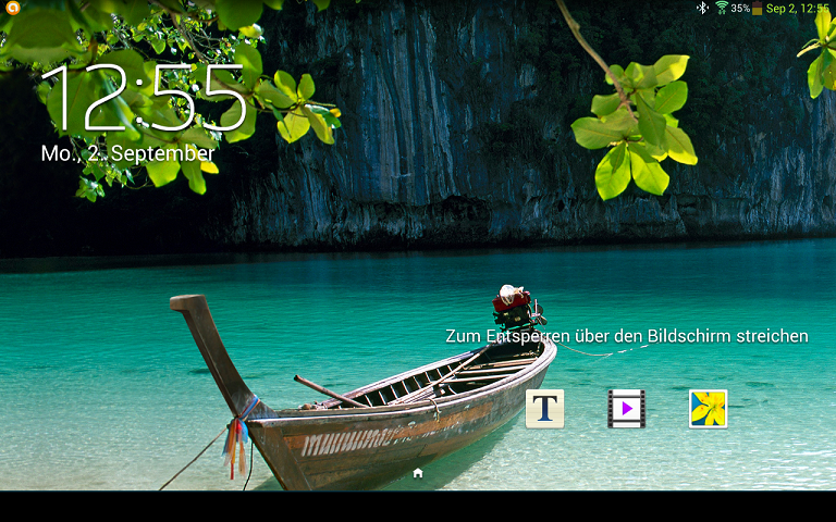

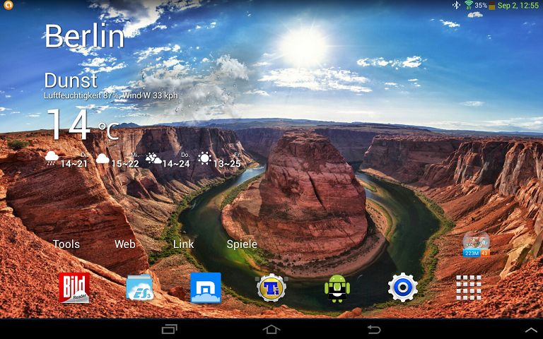

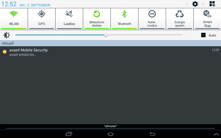

Die Ripperrom hat einige Fehler wie die Tasttatur. Habe zur Zeit noch eine andere 4.2.2 ( ohne Mod) am testen(größe etwa 500MB). Läuft ohne Samsung -Apps und Android -Internetexplorer.Habe mir dann den Maxthon als Ersatz genommen. Arbeitsspeicher= 805MB.
Mal einige Bilder​
