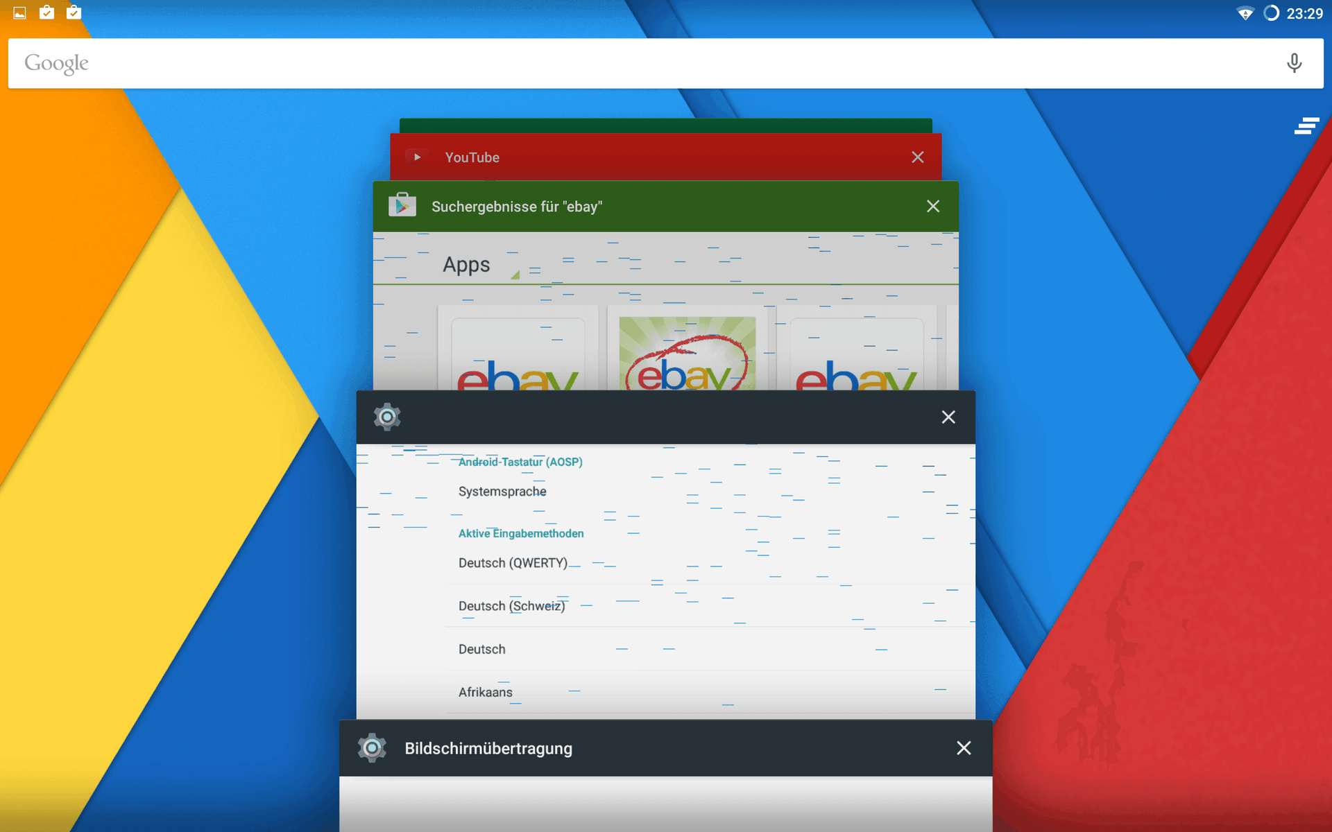

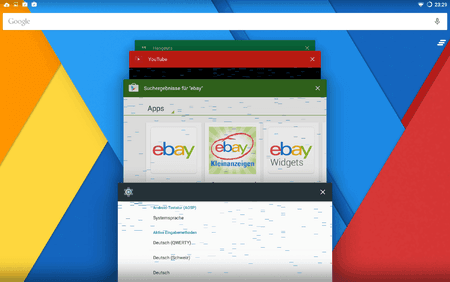

Hi, habe auf meinem T520 CM12 drauf und beim Taskwechsel kommen , Grafikfehler.
Die Fehler wandern mit den Fenstern (siehe Anhänge) mit und scheinen nicht Hardwareseitig zu sein.
Liest hier das Cyanogen Team mit oder ist das hier nur n mirror-Forum?
Die lesen hier garantiert nicht mit. crpalmer ist der Hauptentwickler von CM12 auf dem TabPro und den findest Du nur auf XDA.
Diese Grafik-Glitche gibt es schon seit Anfang an mit CM12 sogar schon seit der inoffiziellen Version auch von crpalmer.
Vermute, dass es ein Treiberproblem in Verbindung mit Lollipop ist. Hoffe Samsung kommt mal endlich in die Füße und veröffentlicht das offizielle Lollipop Update.
