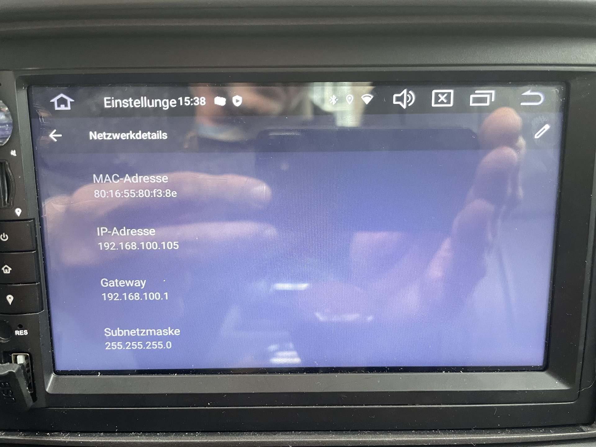

Da das Modem ohne weitere Änderung oder Konfiguration an meinem Mac und auch im BMW an einem dort installierten Androidsystem funktioniert, gehe ich stark davon aus, dass das Problem nicht im Modem ist. Zumal auch das im BMW installierte baugleiche Modem, das dort funktioniert, im Jaguar nicht geht. Es muss irgendwo im System eine Einstellung geben, die ich nicht finde. IMG_7921.JPG

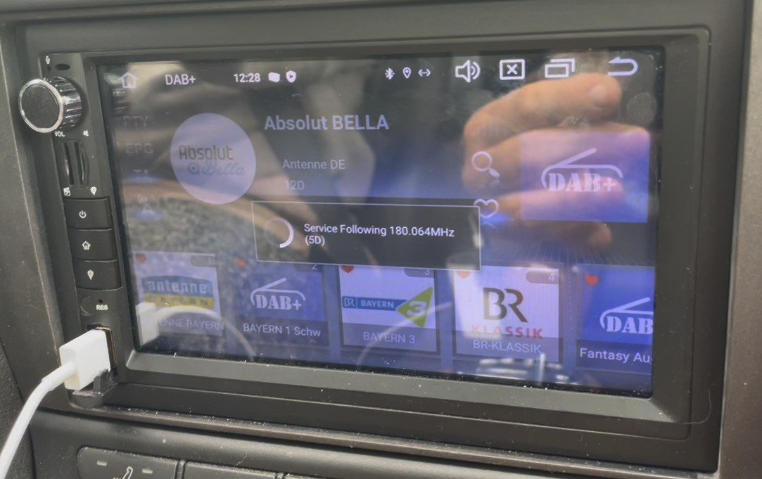

Dass das DAB+-Radio ebenfalls unbrauchbar ist, weil es zum Beispiel im Allgäu keinen Empfang hat, ist da nur noch eine Randnotiz, die ins Gesamtbild passt. Bei analogem Radio schalte ich einfach auf einen anderen Sender oder andere Frequenz, bei DAB+ ist alles tot.
DAB+ ist bei AfterMarket Geräten immer ein rudimentäres AddOn .
Alleine schon der Umstand , dass niemals eine Antenne so verbaut sein kann , wie es bei werkseitig hergestellten Fahrzeugen der Fall ist
- an mehreren Orten im Fahrzeug , (Seitenscheiben, Front und Heckscheibe) - macht den Empfang nicht wirklich zum Empfang.

@swa00 Da bin ich nicht ganz bei dir. Ich habe mir auf das Dach eine Haiflosse draufgemacht und damit super DAB+ Empfang. Außer FM das in den China Geräten aber bekanntlich immer schlechter als das Originale.
Reaktionen: swa00
Da bist du aber schon einen gewaltigen Schritt weiter, denn damit hast Du den gradlinigen Empfang bei dieser Frequenz schon mal um ein Vielfaches gegenüber den "Klebe-Wurf-Antennen" verbessert und zumindest die Abschottung durch das Fahrzeug verhindert :)
I.d.R. muss aber solch eine Antenne flächend ausgelegt sein ( ca 42cm da 1/4 Lambda), was man nur durch Einlass in den Scheiben sicher stellen kann.
Reaktionen: hurcoman

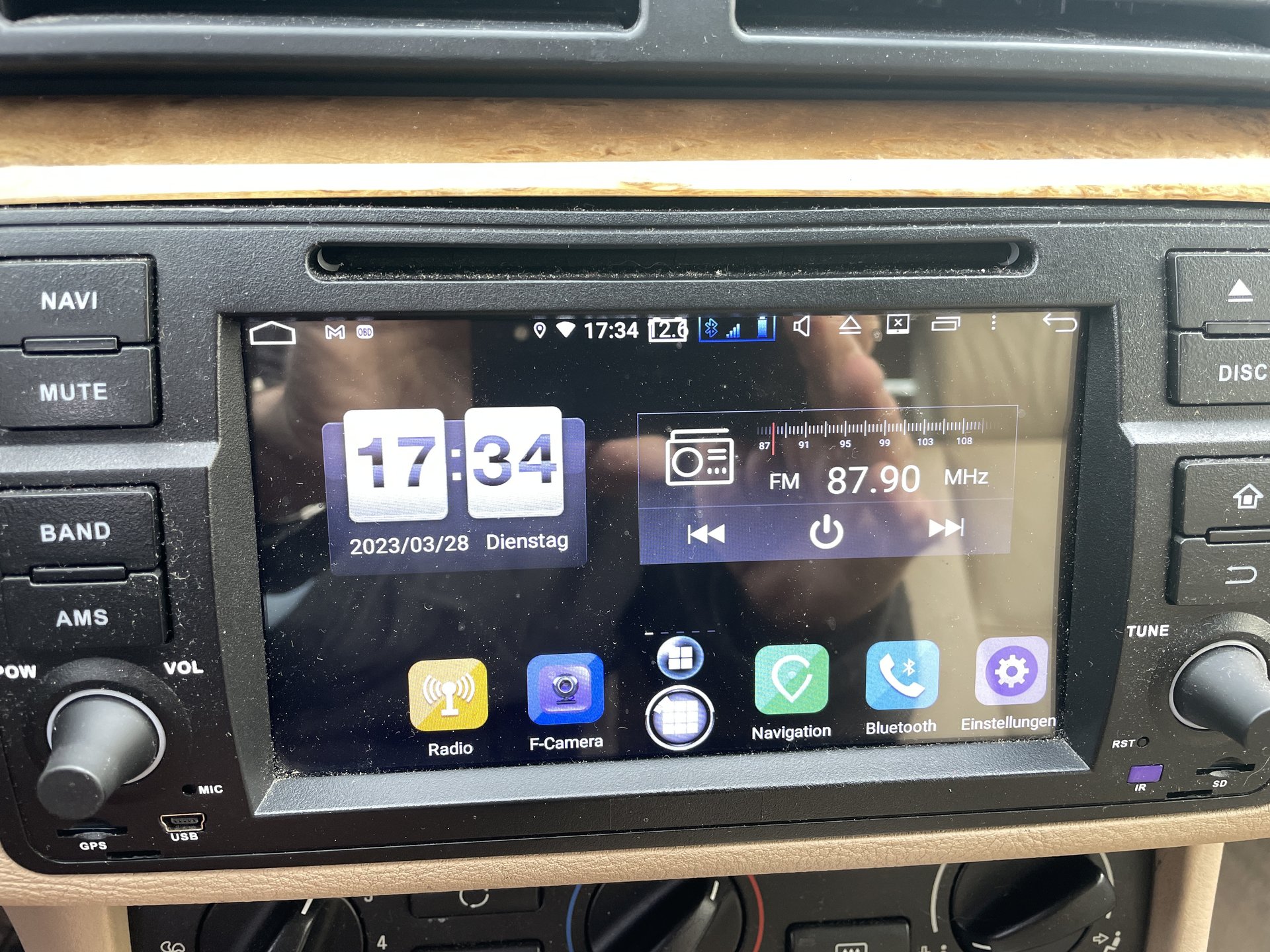

Das Ärgerliche daran ist, dass ich in meinem BMW E46 vor drei Jahren bereits ein Erisin-System eingebaut hatte und damit super zufrieden bin: es ist gut verarbeitet, hat vernünftige, auch optisch gute Software und läuft ohne jedes Problem (siehe Foto). Nur deshalb bin ich wieder zu Erisin gekommen und erlebe nun diesen Totalreinfall. So wie ich das sehe, werde ich das Teil wohl wegschmeissen und mich nach Alternativen umsehen. Schade um das verbrannte Geld :-(

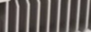

So sieht das Teil von hinten aus, da sind doch schon Kühlkörper?
Das ist bereits der Kühlkörper - da was "draufzupappen" wird
a) nicht viel bringen
b) Wenn der Platz überhaupt ausreicht
Du hast definitiv zu wenig Abluft-Strömung in deinem Jaguar
