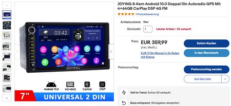

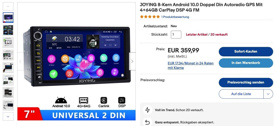

Da ich ja nun offiziell ein gebranntes Kind bin, was Android-Systeme angeht, hat jemand damit Erfahrung? Die Daten und die Optik sind erstmal überzeugend:
JOYING 8-Kern Android 10.0 Doppel Din Autoradio GPS Mit 4+64GB CarPlay DSP 4G FM | eBay

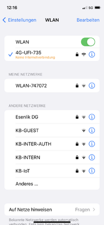

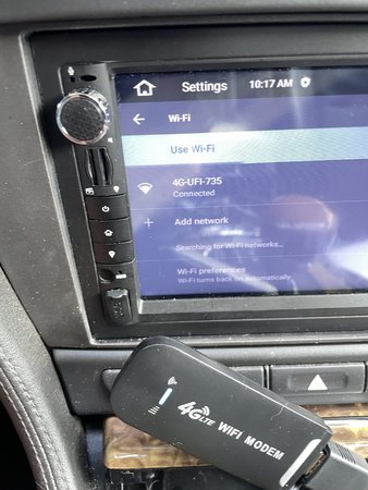

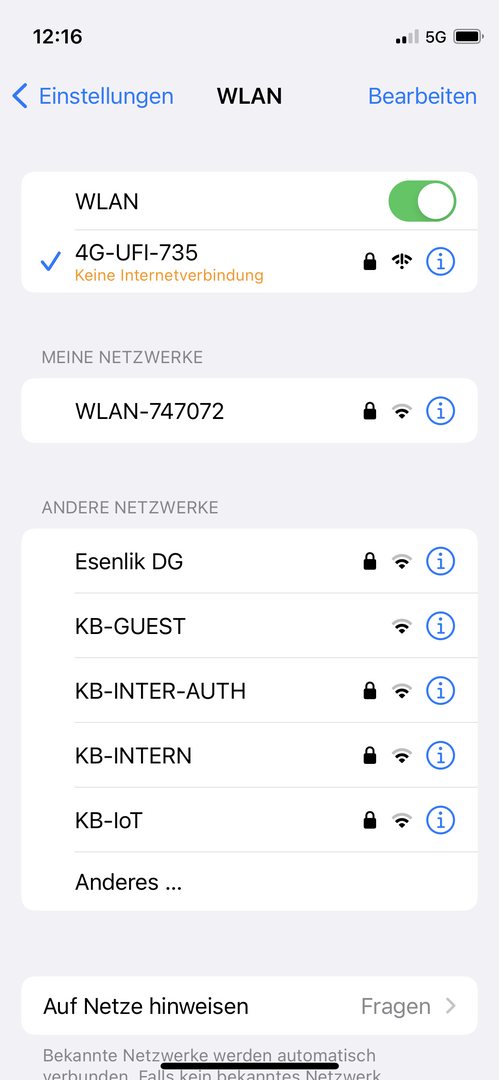

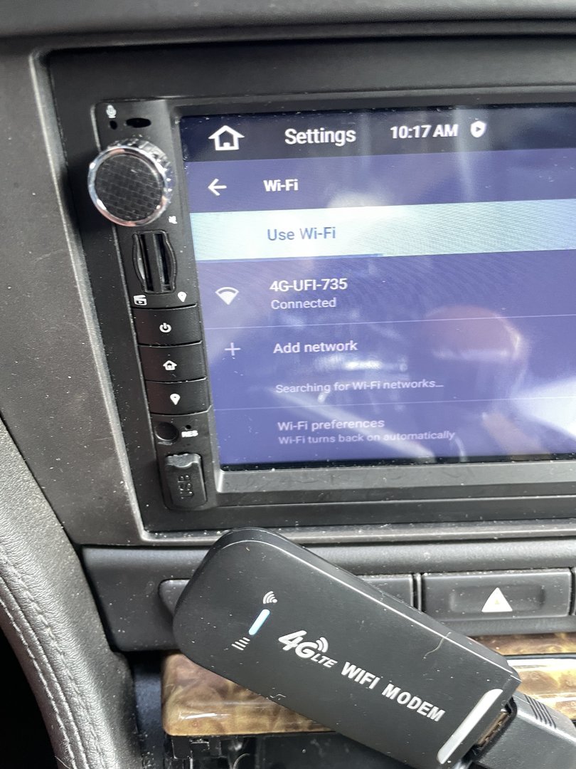

Online ist besonders merkwürdig – hatte ich ja schon weiter vorne beschrieben – weil das LTE-Modem im System und auch am iPhone als WLAN sichtbar ist, aber keine Verbindung zum Internet herstellt. Dasselbe Modem mit unveränderter Einstellung und SIM-Karte funktioniert am Mac als WLAN-Zugang ebenso einwandfrei wie im BMW am Android. Muss also auch am 8149 liegen, nur wüßte ich nicht was (und wo) ich konfigurieren muss, damit das Modem online geht.

Modem meldet sich im Jaguar als "Verbunden" im Radio und im iPhone, ist aber nicht online.
