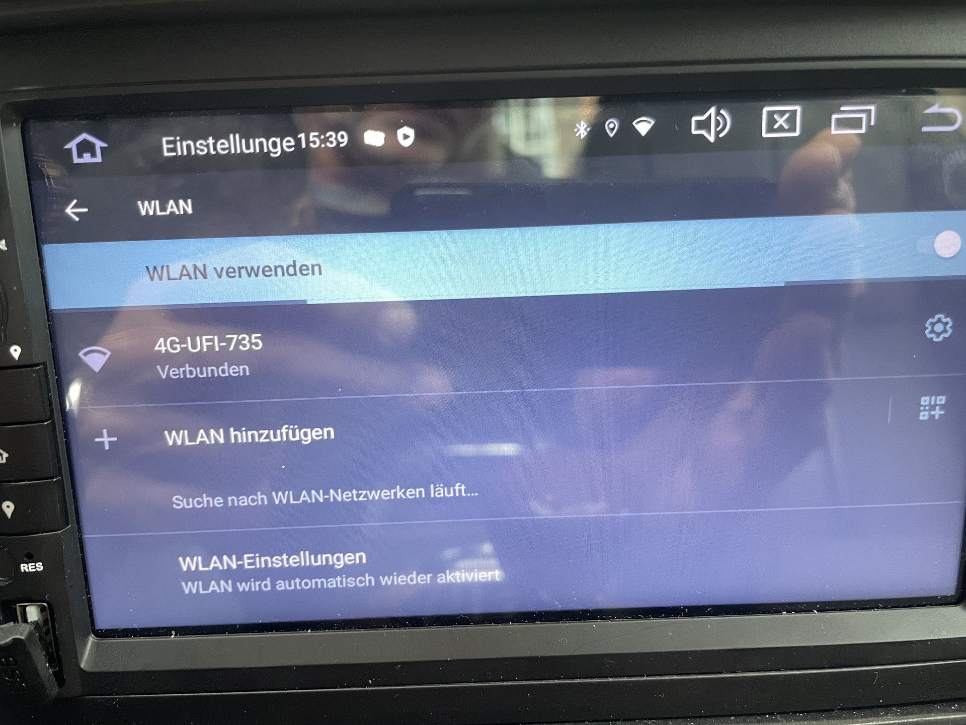

• Ich habe ein LTE-Modem angeschlossen, das erkannt wird (4G-UFI-735 connected), aber keine Internetverbindung herstellt. Damit funktioniert weder Chrome, noch Google Maps oder andere Apps, die eine Online-Verbindung brauchen.

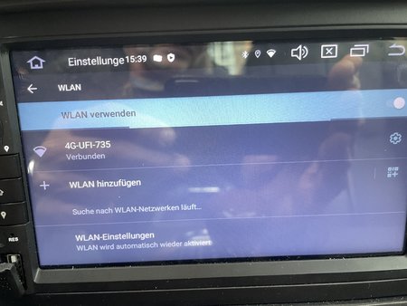

Jetzt habe ich eben noch mal versucht, mit dem LTE-Modem online zu gehen. Wie schon oben geschrieben meldet das Modem sich beim Gerät als "Verbunden", hat aber keine Verbindung ins Internet. Ich habe dasselbe Modem eben gerade in meinen Rechner gesteckt und es als Web-Zugang genutzt - es war sofort und ohne jede Konfiguration da und lieferte eine stabile, schnelle Internet-Verbindung. Das Modem ist also auch nicht das Problem... Dann habe ich die Model-Einstellungen an meinem BMW mit einem Android9-Gerät verglichen und es ist dort nichts anders in den Einstellungen als beim 8149 - dort klappt aber eine Internet-Verbindung.
H.I.L.F.E.!!!!!
Konfiguriere das LTE Modem erst mal um zum WLan Router. Das müsste mit der Software am Computer gehen. Dann das Modem einfach mit Strom versorgen, die SSID im radio suchen und per Wlan verbinden. damit sollte erst mal das Internet vorhanden sein. Zu Deinen anderen problemen kann ich aber nichts sagen, hab ein Pumpkin.

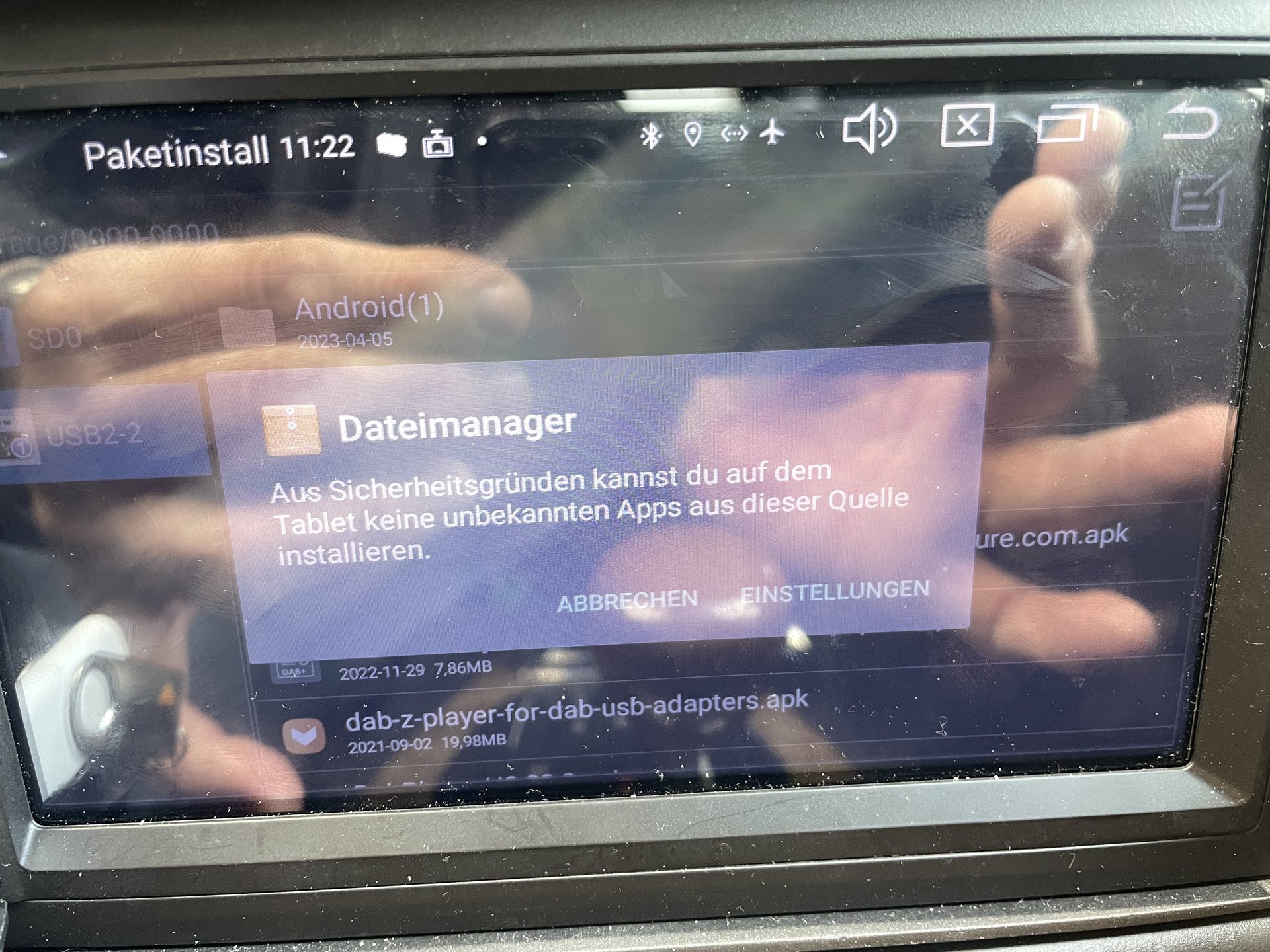

eben war ich noch mal am Auto und immerhin: Das Platzieren von Apps auf dem Startscreen, wie von NV200 und Hurcoman beschrieben klappt. Das wars aber auch. Der Versuch, eine von autodiypart8, also dem Verkäufer, erhaltene DAB+-App zu installieren, scheitert mit der Meldung "Dateimanager. Aus Sicherheitsgründen kannst Du auf dem Tablet keine unbekannten Apps aus dieser Quelle installieren".

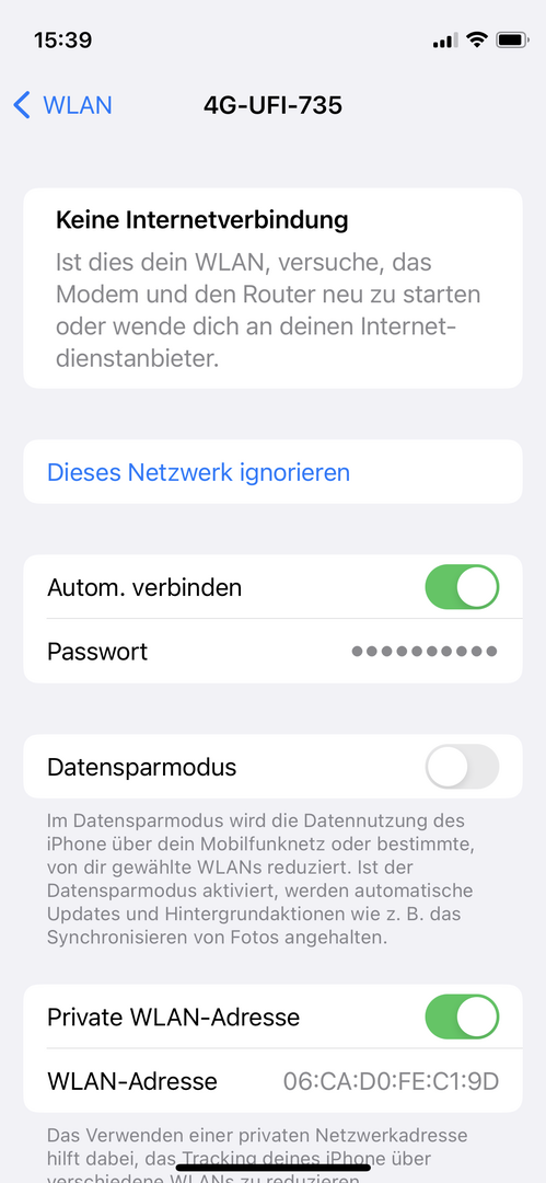

Modem funzt immer noch nicht, ich finde einfach keine Lösung, warum das Modem zwar als Router sowohl vom Androidsystem wie von meinem iPhone erkannt wird, aber keine Verbindung zum Netz aufbaut. Das sieht dann so aus wie im ersten Bild und zweiten Bild.
Und eine App zu installieren funktioniert immer noch nicht und auch hier finde ich keinerlei Möglichkeit in den Settings, die Installation von einem Datenträger freizuschalten.
Was passiert wenn du bei der Dateimanagermeldung auf Einstellungen gehst?
Dort sollte es dann doch möglich sein "Unbekannte Quellen" zuzulassen.
@NV200 Danke für den Tipp, das habe ich vor lauter Frust bisher nicht wahrgenommen.Werde gleich noch mal ins Auto gehen und das versuchen.
@ NV200, Tomaten auf den Augen! In "Einstellungen" kann ich tatsächlich "dieser Quelle vertrauen" und dann installieren! So langsam wird's. Trotzdem bleibt Android für mich die schlimmste IT-Erfahrung seit 1978, als ich meinen ersten Mac bekam..... :)
