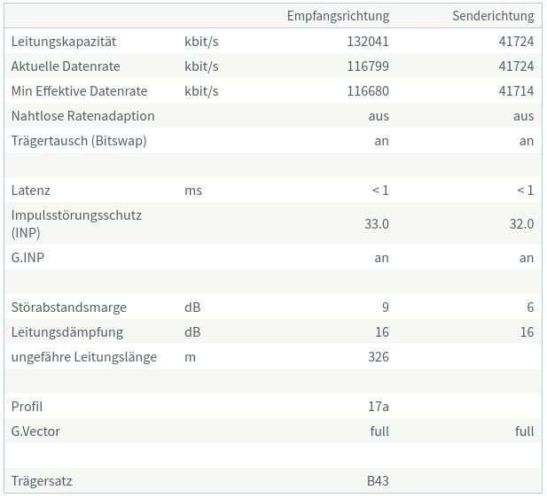

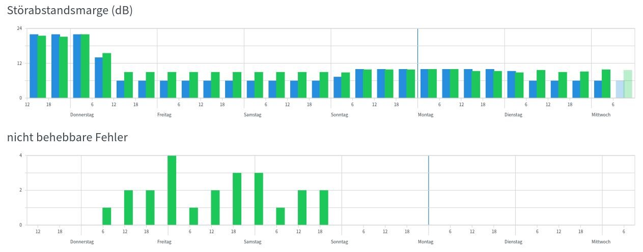

Schnelleres DSL hat doch noch geklappt
Nach dem Upgrade von 50 auf 100 Mbit/s kam es aufgrund deutlich geringerer Störabstandsmarge zu nicht behebbaren Fehlern. Diese sind nun verschwunden. Offenbar wird sich routinemäßig in den ersten Tagen nach der Schaltung um die Feinabstimmung gekümmert.

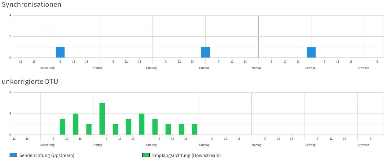

@Wolf314
Diese Fehlerzahl ist allerdings nicht relevant.
Ha sich denn die Bandbreite verändert?
Gab es Resync(s)?
Es gab keine irregulären Synchronisationen, aber beschädigte Datenpakete. Zur Bandbreite kann ich keine Information in der Fritz!Box finden.
Im Tab daneben.
aber wie gesagt, in überhaupt nicht relevanter Anzahl.
Subjektiv war auch keinerlei Störung bemerkbar.

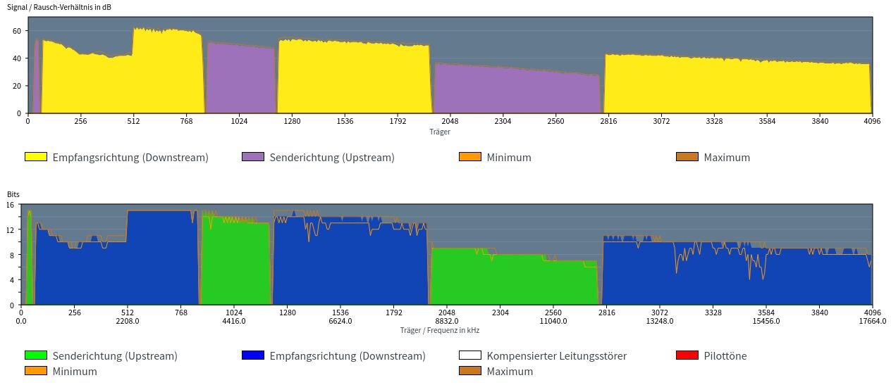

Mir ist unklar, auf welchen Zeitraum sich das Spektrum bezieht. Nur die obigen Bilder aus der Statistik umfassen den Zeitraum von einer Woche.
