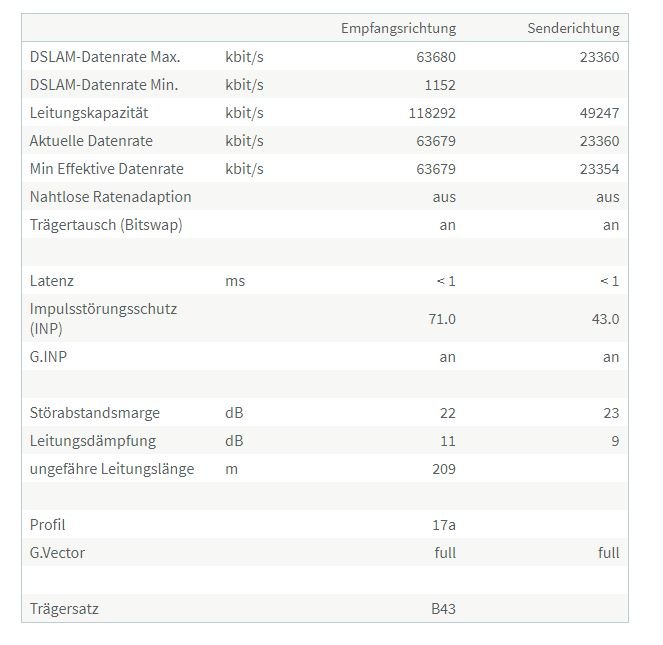

Wie sehen denn eure DSL Leitungswerte aus?
Habe bei O2 50Mbit gebucht, möglich wären laut Verfügbarkeit max. 250Mbit.

@Cloud aber 100 können nur max. bei dir geschaltet werden.
@3Schichter In dem aktuellen Profil 17a können nur 100Mbit geschalten werden, richtig. Wenn ich 250 buchen würde komme ich warscheinlich auf einen anderen Port mit Profil 35b.
Garantiert würdest du das DSL Profil 35b bekommen, sofern 175/250 MBit/s bei dir buchbar sind.
Einen anderen Port aber wohl nicht.

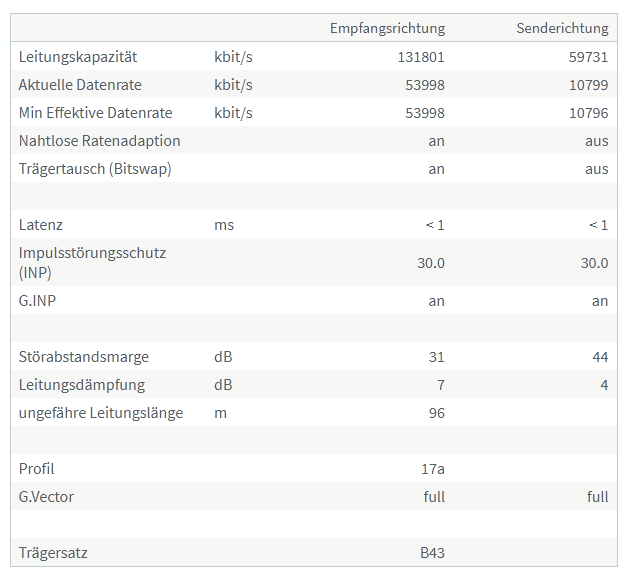

Da liege ich ja noch gut im Rennen mit meinen 250m bis zum Strassenverteiler :1f60e:
Als Neukunde bekomme ich die 200Mbit bei 1+1 für 9,90€ ein Jahr lang.

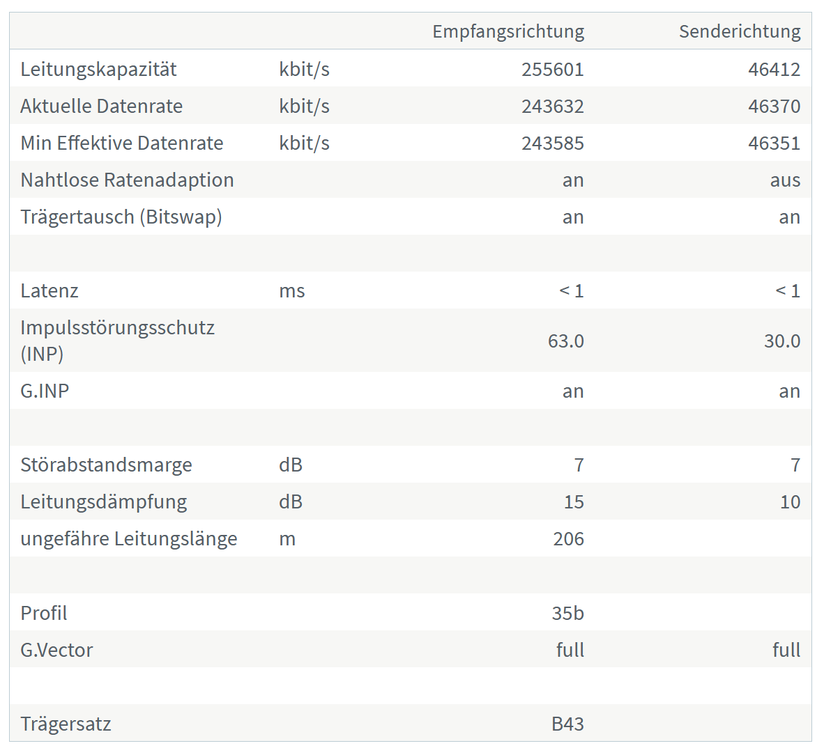

@DerKomtur

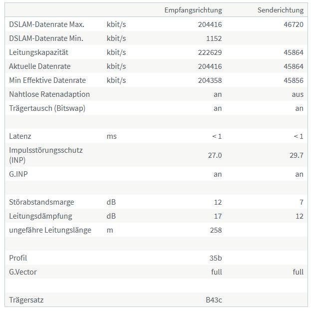

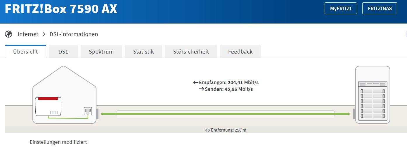

175 Mbit/s hast du gebucht, oder?
@maik005
Gebucht hab ich 250Mbit, die Frotzbix zeigt 199/45Mbit, das reicht mir für den Preis :1f607:
@DerKomtur
dann sind bei dir nur 175 verfügbar.
Sieht man an der DSLAM Datenrate max.
Du hättest da auch von 1&1 eine Info bekommen müssen
Wo siehst du 175Mbit?
Ok.

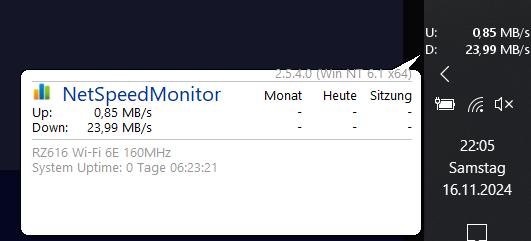

Warum schreibt mir die Box 199Mbit raus,
und warum bekomme ich 24Mbyte/s im Download präsentiert?
Ein "175Mbit-Profil" ist mir neu.
Überprovisionierung.
Das passiert immer, damit die gebuchte Datenrate (bei guten Leitungswerten) auch garantiert erreicht wird.
24 MByte/s kann mit den Werten unmöglich sein.
@DerKomtur
Verständnisfehler.
Das ist nicht die nutzbare Datenrate, sondern die genutzte Geschwindigkeit der Netzwerkschnittstelle inkl. allem Overhead.
Lass mal einen schnellen Download laufen und schaue dir an, was im Downloadmanger/Browser als Geschwindigkeit angezeigt wird.

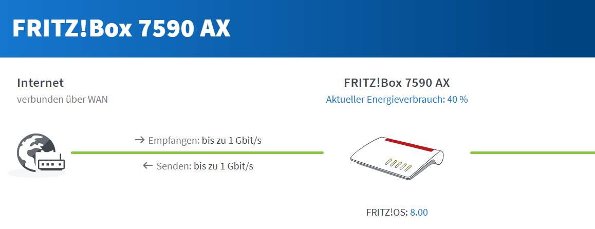

Die AX macht 1Gbit?
Die habe ich auch, aber angeblich macht die nur 300Mbit ?
