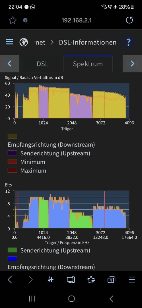

Cloud schrieb:
@Lokfuehrer Bei deinem Spektrum sieht man schön die üblichen DSL Schwankungen. Aber aus meiner Sicht völlig i.O. wenn man bedenkt dass wir hier von einem "Klingeldraht" reden xDAnhang anzeigen 1268095
Bei mir ist es extremer

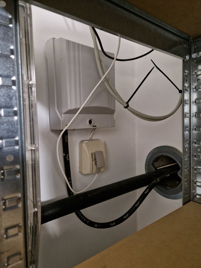

Vom TK-Kasten unten am Haus bin ich direkt mit einem guten fünfadrigen Kabel zweiadrig in den ersten Stock in eine RJ-45 Wanddose, an der die FB hängt. TAE Dosen gibts nicht mehr, warum auch, geht doch sowieso alles übers Internet.
TAE hab ich schon noch aber die Kabellänge vom APL zur TAE ist überschaubar xD
Der Vorbesitzer ging aus der TAE unten raus, auf ein CAT 5e Kabel (Per Draht zusammen drehen) bis in WoZi auf die nächste TAE Dose.
Ich hab die FB jetzt unten direkt an der TAE und gehe per CAT 5e und Ethernet hoch zu einer zweiten FB
Ich habe die TAE bei mir ebenfalls gegen eine RJ45 ersetzt, und die Fritzbox mit einem kurzen Ethernet Kabel verbunden, statt den 5m TAE-RJ45 Kabel das beiliegt.
Als die Umstellung auf VDSL erfolgte, kam ein Telekom Techniker vorbei, sah das, und meinte das geht nicht.
Hat die Dose gegen eine TAE getauscht, als er dann weg war hab ich wieder zurück getauscht :1f61c:
Ja des is klar bis dahin gehört es ja prinzipiell der Telekom oder? Die wollen da nur eine TAE sehen sonst nichts...
Edit: Bei fast jedem Störungs-Anruf der Telekom hat der Techniker pauschal mal die TAE getauscht XD
