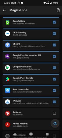

was muss alles bei magiskHide versteckt sein? habe nur die 2 DKB apps und den google play dienst
Der Play Store sollte auch in Hide aktiviert sein.

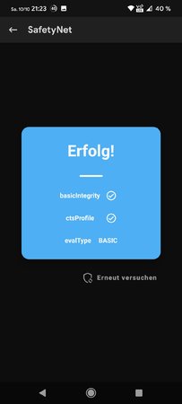

Wird denn aktuell der SafetyNet-Check bestanden?
ja wird bestanden
Play store nehme ich mit rein dann, danke

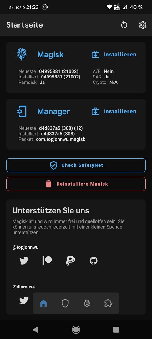

habe grade den magisk manager versteckt also mit neuem Namen versehen und jetzt startet er nicht mehr, installiere grade die original apk neu
edit: geht leider noch immer nicht, sofort wenn ich die app öffnen will geht der browser auf mit bla bla root...
das sieht doch alles richtig aus oder?
Screenshot_20201010-212311.jpg Screenshot_20201010-212334.jpg Screenshot_20201010-212415.jpg
Es kann jetzt natürlich sein, dass du zwei Manager parallel installiert hast. Der alte, versteckte Manager könnte mit einem zufälligen Namen vorhanden sein, während die Neuinstallation mit com.topjohnwu.magisk gleichzeitig auch existiert. Check bitte mal deine Apps nach "Manager" oder einem Paketnamen, der sich aus "com." und einem Buchstaben-/Zahlenmix zusammensetzt. Wenn vorhanden, dann bitte löschen.
Jedesmal, bevor die DKB App erneut getestet wird, muss sie zuerst beendet werden. Also erst in Hide aktivieren, App "Beenden erzwingen" und dann starten.
@BOotnoOB danke, leider hatte ich den alten manager schon deinstalliert, hatte mich schon gewundert warum auf einmal 2 da sind und die Canary version die andere nicht automatisch ersetzt hatte...
