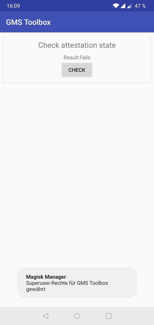

Nachdem hier wieder Probleme mit GPay berichtet wurden, habe ich mir die GMS Toolbox installiert. Diese hat folgendes gemeldet:
Also ging ich davon aus, dass GPay nicht mehr funktioniert.
Heute Vormittag habe ich dann versucht mir GPay zu zahlen, und siehe da, es hat funktioniert.

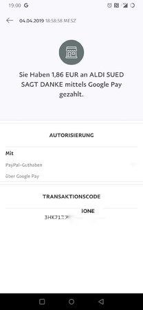

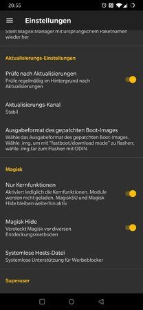

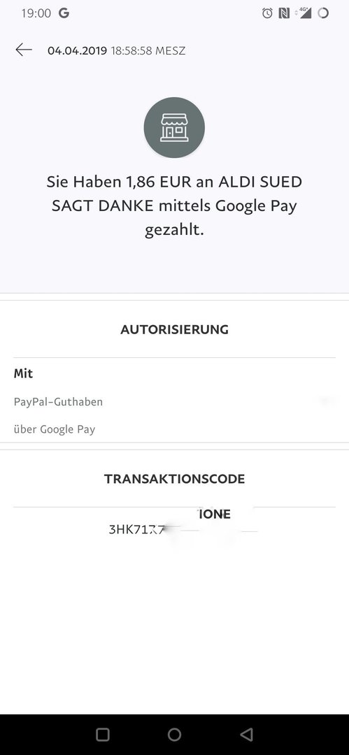

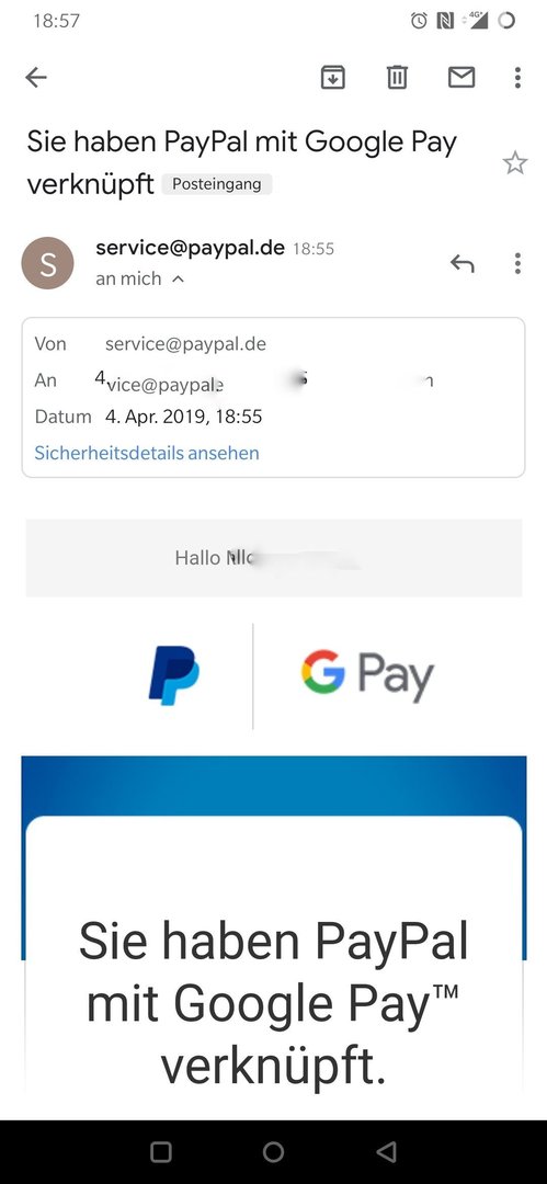

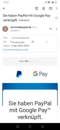

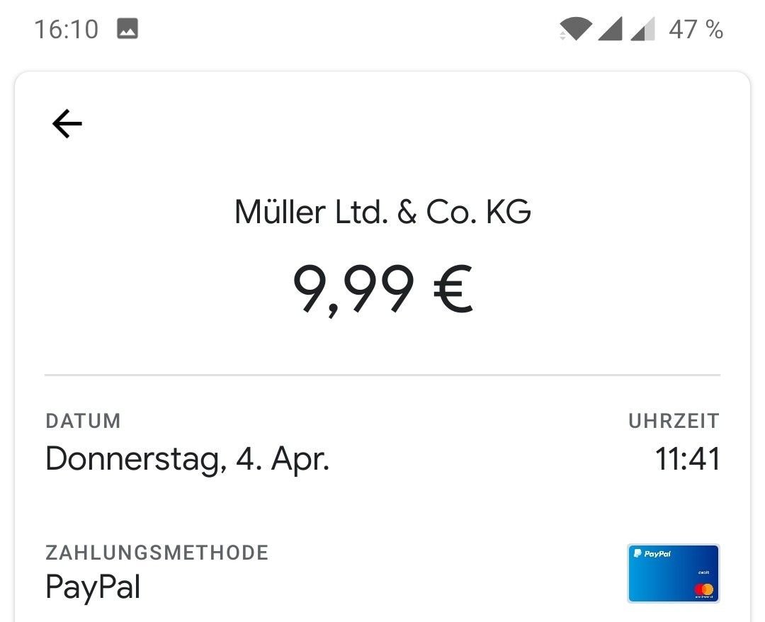

Hallo, habe heute zufällig auch nochmal versucht...ging seit Weihnachten nicht mehr. Vorher über Wochen perfekt.
Google Pay komplett gelöscht mit allem drum und dran. Magistik Stable, nur Kernfunktion. Alles was mit Google zu tun Hide. Google Pay installiert, aktualisiert und PayPal eingerichtet. Bezahlung im Aldi funktioniert Yehhhha!

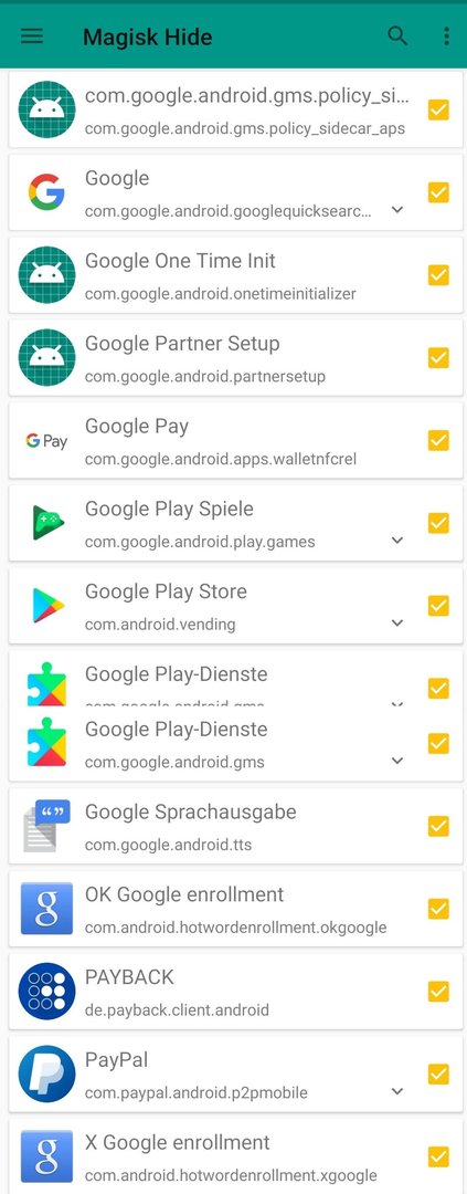

Nach dem letzten post war ich motiviert es wieder mal zu versuchen:
Handy: Samsung Galaxy S5 G900f
LineageOs 16 vom 2019_03_27
Magisk 18.1 (nur Kernfunktionen)
Habe in Magisk Hide nach google gefiltert
und alles auf hide:
  • com.android.chrome
  • com.android.vending
  • com.google.android.apps.adm
  • com.google.android.apps.authenticator2
  • com.google.android.apps.docs
  • com.google.android.apps.docs.editors.docs
  • com.google.android.apps.docs.editors.sheets
  • com.google.android.apps.fitness
  • com.google.android.apps.forscience.whistlepunk
  • com.google.android.apps.googleassistant
  • com.google.android.apps.maps
  • com.google.android.apps.nbu.files
  • com.google.android.apps.paidtasks
  • com.google.android.apps.photos.scanner
  • com.google.android.apps.restore
  • com.google.android.apps.tachyon
  • com.google.android.apps.translate
  • com.google.android.apps.turbo
  • com.google.android.apps.walletnfcrel
  • com.google.android.apps.wellbeing
  • com.google.android.backuptransport
  • com.google.android.calendar
  • com.google.android.carriersetup
  • com.google.android.configupdater
  • com.google.android.ext.services
  • com.google.android.ext.shared
  • com.google.android.feedback
  • com.google.android.gm
  • com.google.android.gms
  • com.google.android.gms.setup
  • com.google.android.gms/.droidguard.DroidGuardService
  • com.google.android.GoogleCamera
  • com.google.android.googlequicksearchbox
  • com.google.android.gsf
  • com.google.android.markup
  • com.google.android.onetimeinitializer
  • com.google.android.packageinstaller
  • com.google.android.partnersetup
  • com.google.android.play.games
  • com.google.android.setupwizard
  • com.google.android.stardroid
  • com.google.android.syncadapters.calendar
  • com.google.android.syncadapters.contacts
  • com.google.android.tts
  • com.google.android.youtube
  • com.governikus.ausweisapp2
  • com.paypal.android.p2pmobile
  • de.aoksystems.ma.abp.app
  • de.hafas.android.db
  • de.payback.client.android
Gesetzt.

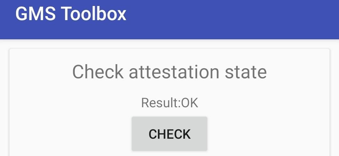

Dann Google Pay Speicher gelöscht vorsichtshalber auch noch mal Speicher mit TitaniumBackup Daten gelöscht.
Ins TWRP gebootet
dort unter /daten/daten com.google.android.gms gelöscht
Neu gestartet
Mit Paypal APP bezahlen in Google Pay eingerichtet.
GMS-Tool melden OK

Auch bei mir hat trotz 'fails'-Meldung vom GMS-Tool die Zahlung geklappt, ungewöhnlich war nur, dass trotz Display-Freischaltung ein Fingerprint im Laden verlangt wurde.
S8 PIE Stock, Magisk Canary neuester Stand, alle Google Apps + Paypal gehidet, nur Kernfunktion, sonst keinerlei Änderung.
