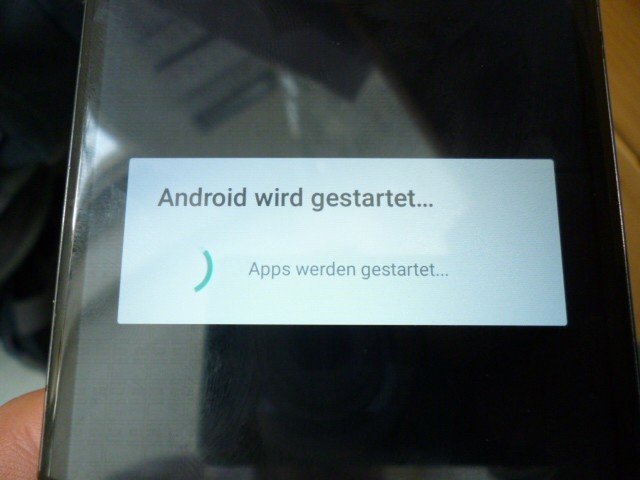

Hallöchen beisammen,
ich hoffe, dass ich hier richtig bin und das Problem nicht schon woanders erörtert wurde: gestern habe ich das 5.1er (oder 5.1.1er?) Update heruntergeladen. Wurde anscheinend auch korrekt installiert. Bis zum Fenster "Apps werden optimiert" (119 an der Zahl) keine Probleme, aber das nachfolgende Fenster "Android wird gestartet... Apps werden gestartet" will einfach nicht verschwinden. Habe es die Nacht über laufen lassen - kein Fortschritt. Dann heute mehrfach Ausgeschalten, nach der Animation mit den Punkten dann selbes Spiel: Automatisches Optimieren der Apps, und dann wieder das selbe Fenster, an dem es zu hängen scheint. Habe mal ein Foto davon angehängt. Bin ratlos :confused2: und im Gegensatz zu den bisher aufgetretenen Problemen mit meinem Nexus 4 im Netz nicht fündig geworden.
ich bin eigentlich nur reiner User, und wenn mir bloß jemand hier den Rat gibt, doch lieber zum Handydoktor zu gehen, wäre mir schon geholfen.
Danke sehr!

@MatroseSchubert:
Schalte das Gerät aus und starte es in den Recovery Mode, sobald der Android-Roboter mit geöffnetem Bauch kommt, haltet die Power-Taste gedrückt und betätigt kurz die Taste zum Erhöhen der Lautstärke. Wähle mit den Lautstärketasten den Eintrag wipe cache partition aus und bestätigt wieder mit Power. Nachdem das durchgelaufen ist, Gerät rebooten.
Hi @all,
leider hatte ich wie beschrieben das Problem, dass nach dem Update mein NEXUS 4 beim starten (Anzeige der vier Kugeln) hängen bleibt.
Selbst die "wipe cache partition" Funktion hat nicht funktioniert.
Danach bin ich wie folgt vorgegangen:
  1. Im Netz das Tool: "Nexus Root Toolkit" gesucht, heruntergeladen und installiert
  2. Das Programm gestartet und auf "Full Driver Installation Guide - Automatic + Manual" geklickt.
  3. Hier geht ein Guide auf und nach diesem die Treiber installiert (Hinweis: genau nach dieser Anleitung!)
  4. Zum Glück habe ich ein weiteres Nexus 4 mit dem ich diese Installation durchführen konnte.
  5. Danach dann mein nicht bootendes Nexus 4 im "Recovery Mode" gestartet und per USB angeschlossen
  6. Jetzt im Programm "Nexus Root Toolkit"auf "Flash Stock + Unroot" geklickt und den nachfolgenden Anweisungen gefolgt.
  7. Hier habe ich dann eine der ersten Android 4er Versionen ausgewählt.
  8. Dies führte dann zum Erfolg. Mein Nexus 4 startet wieder - auch das erste Update danach lief Problemlos durch. Werde dann bei 5.0 aber erst einmal stoppen :winki:
Hinweis: Dadurch gehen zwar alle Daten verloren, aber ich konnte zumindest das Nexus 4 wieder booten
@fazerdirk: hat bestens funktioniert, tausend dank!!! :thumbsup:
