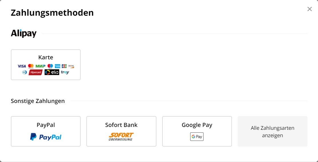

Nur Paypal, nichts anderes. Bestelle schon dort seit 19 Jahren.

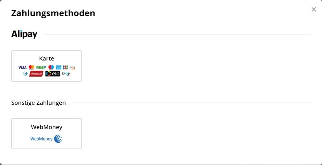

Ich habe da gar nicht die Möglichkeit mit PayPal zu bezahlen. Mache ich da etwas verkehrt?
So sieht das bei mir aus wenn ich auf Zahlungsmethode auswählen gehe.
Hat sich erledigt, jetzt sieht es bei mir schon viel besser aus.
Hatte den Fehler gemacht, erst die Zahlungsmethode auszuwählen zu wollen, man muß aber erstmal die vollständige Lieferadresse angeben, dann tauchen auch die gewohnten Zahlungsmethoden auf. 😉

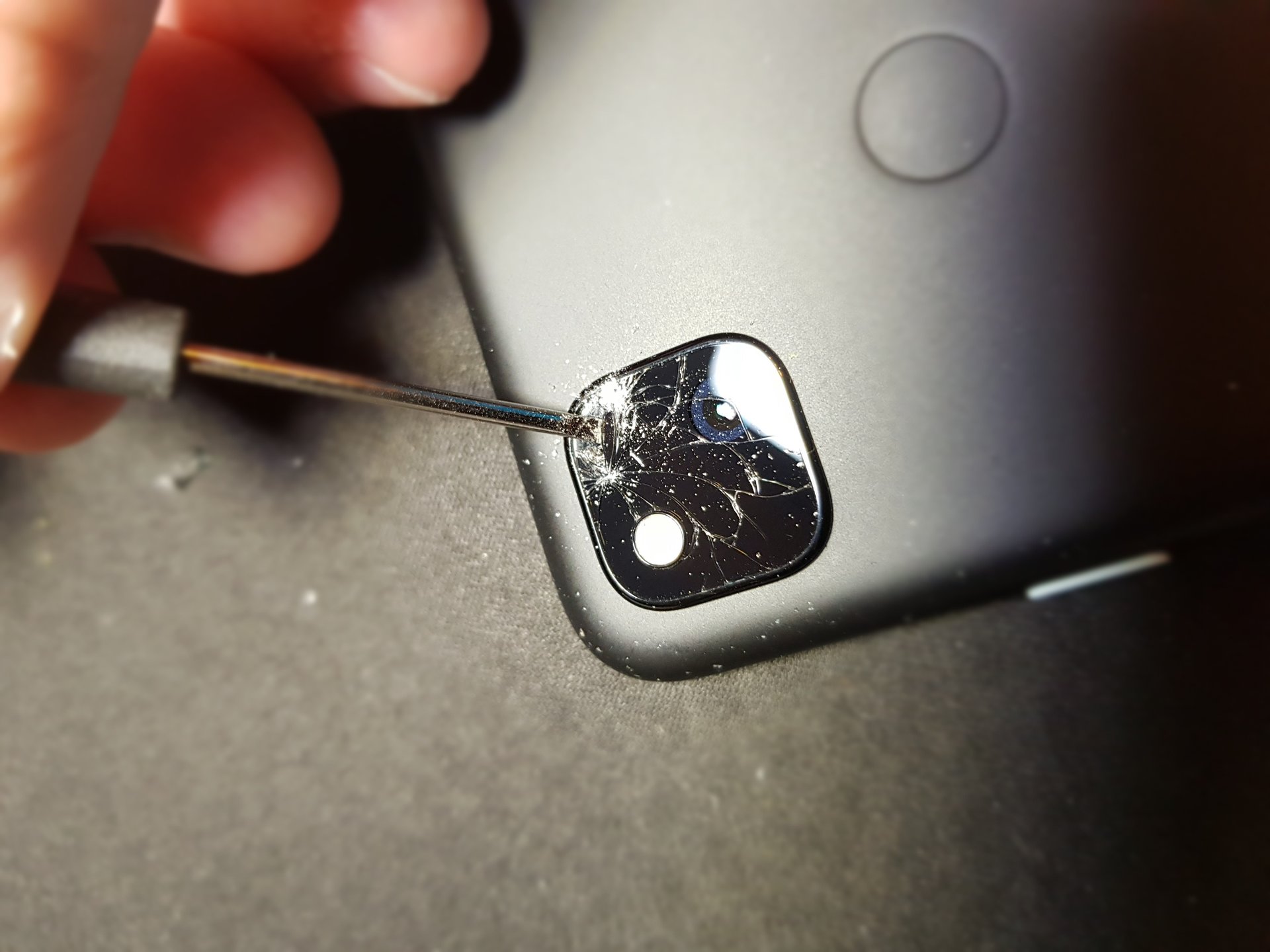

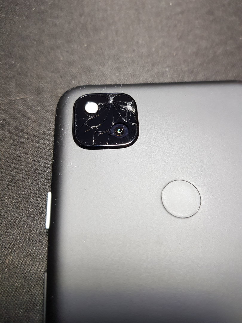

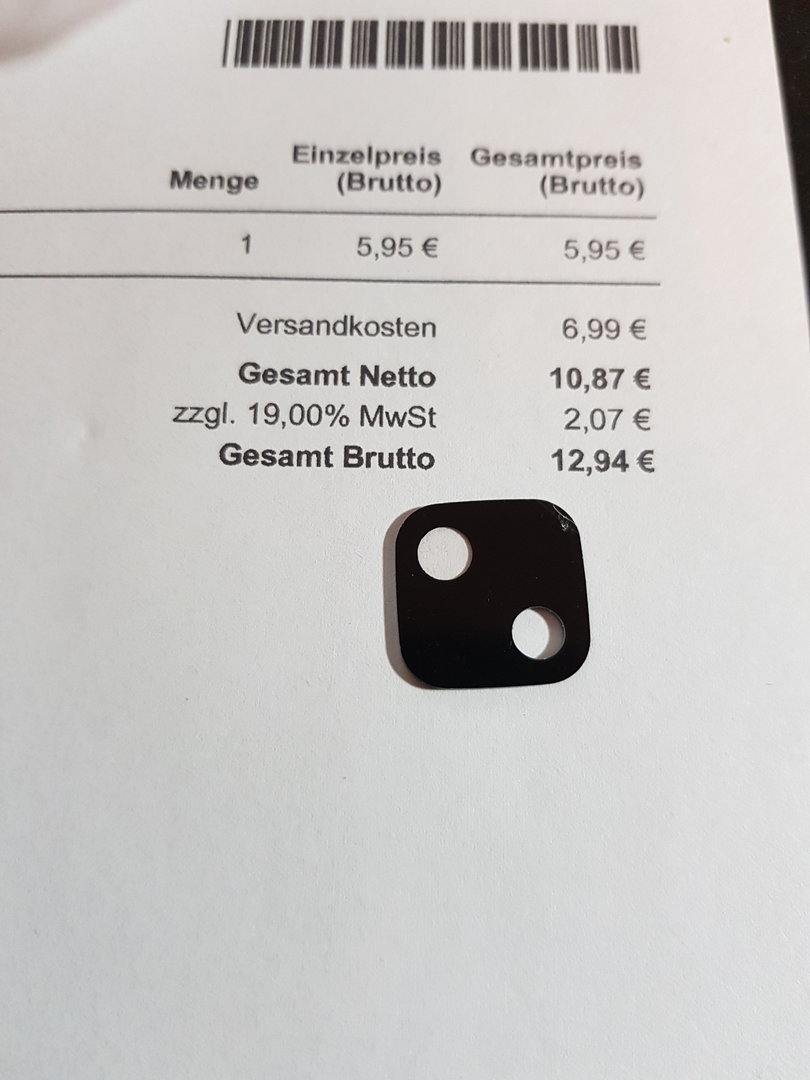

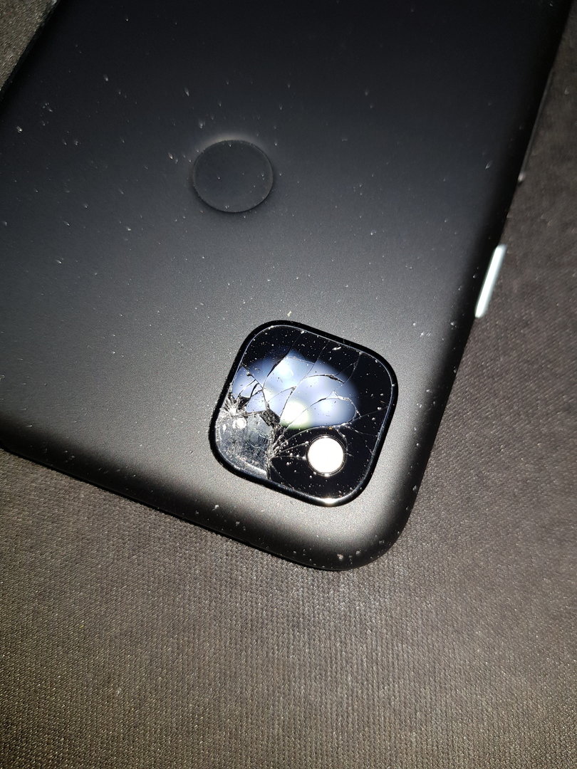

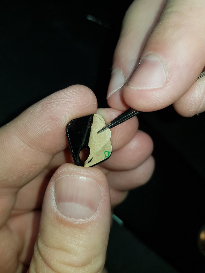

So, das Glas für die Kamera wurde wie versprochen am Mittwoch per UPS geliefert.
Überraschung, Original ist es ja ein richtiges Glas, der Ersatz ist aus Kunststoff. Kosten hierfür inkl. Versand 12,94€
Bei auspacken erstmal ein Schreck bekommen weil es so ausgesehen hat als wenn das ganze Glas total zerkratzt wäre, man konnte echt zuerst nicht erkennen, dass da noch eine Schutzfolie drauf war. Habe dann mal mit dem Fingernagel richtig auf der Kante rum gekratzt und dann sah man, dass da so wie es sich bei solchen Sachen auch gehört doch eine Folie drauf ist.
Haben es am Mittwoch aber nicht geschafft es in Ruhe und Motiviert zu tauschen, aber gestern haben wir es in angriff genommen.

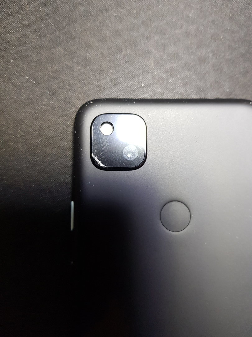

Als erstes haben wir das Spigen Glas wieder runter genommen.
Hier noch mit dem Spigen-Glas:
Und hier ist es runter:

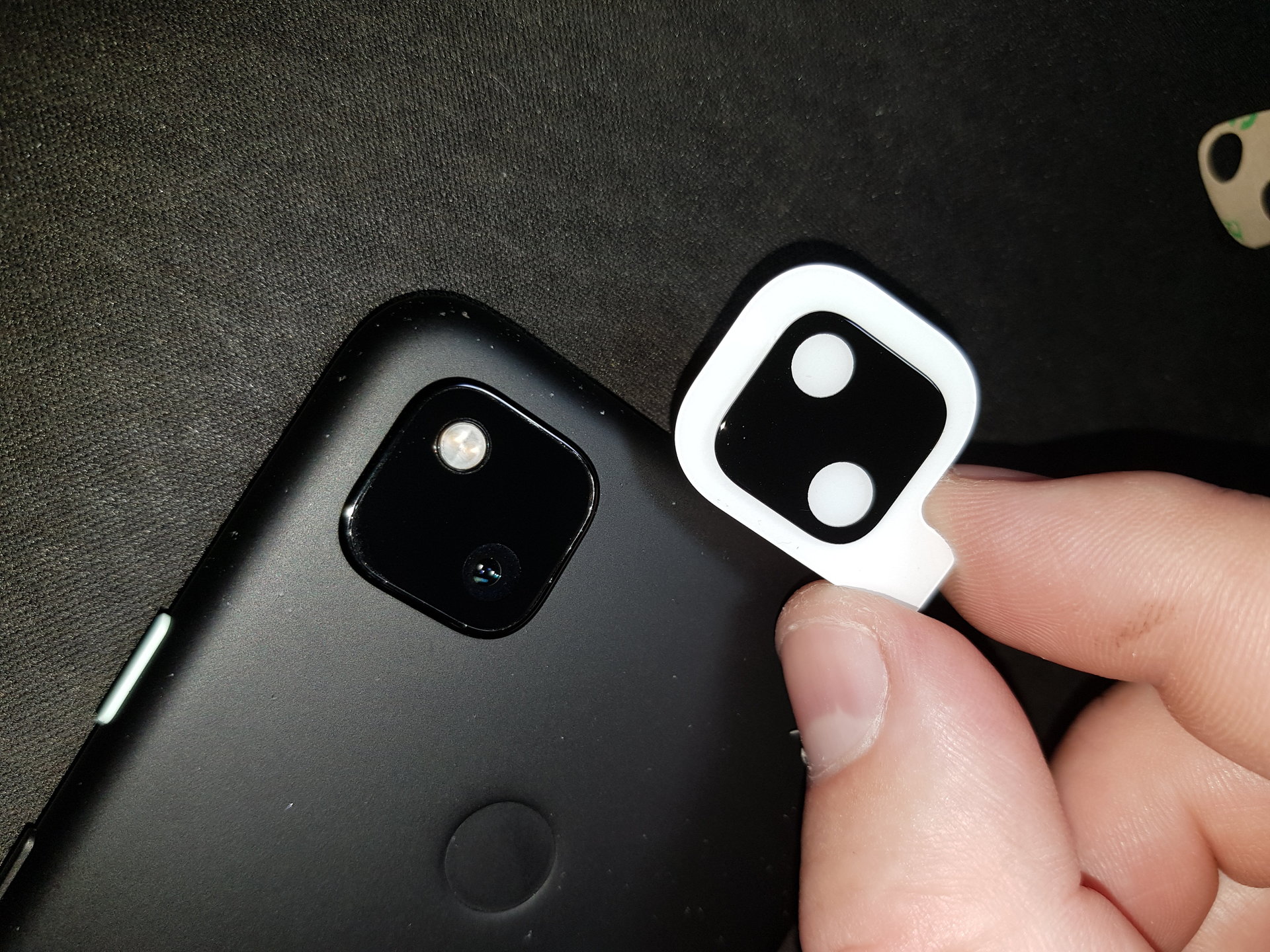

Dann das Kunststoffteil einmal drauf gelegt und betrachtet:
Könnte wohl passen und wenn es irgendwo doch etwas kneifen sollte ist es ja Kunststoff den man ja einfach etwas nacharbeiten könnte. Also los geht´s.

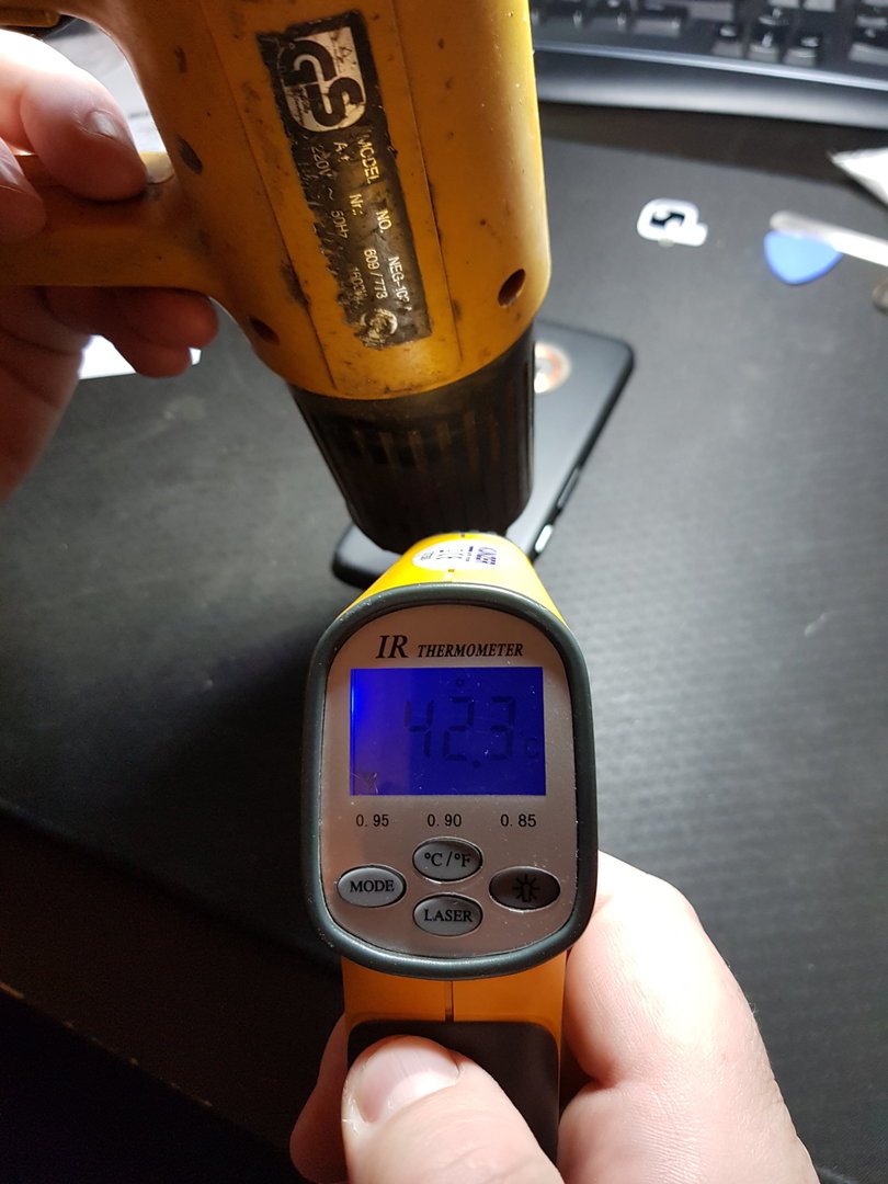

Angefangen haben wit damit es schon einmal etwas warm zu machen (52°C), dann haben wir uns vorsichtig in der Ecke mit einem kleinen spitzen Schlitzschraubendreher durch das Glas gearbeitet um vorsichtig zwischen Glas und Rahmen zu gelangen. Vorsicht, hierbei fliegen kleine Glassplitter durch die Gegend. Also Obacht mit den Augen!
Der Anfang ist gemacht!

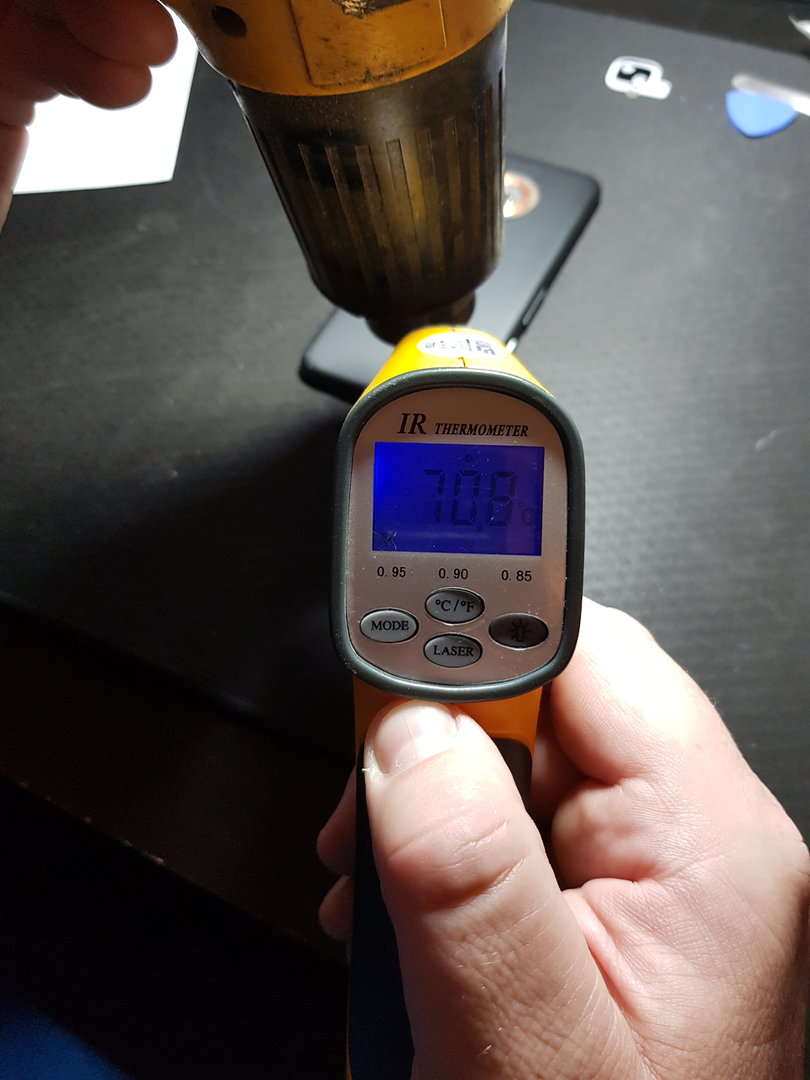

Jetzt wieder auf Temperatur bringen:

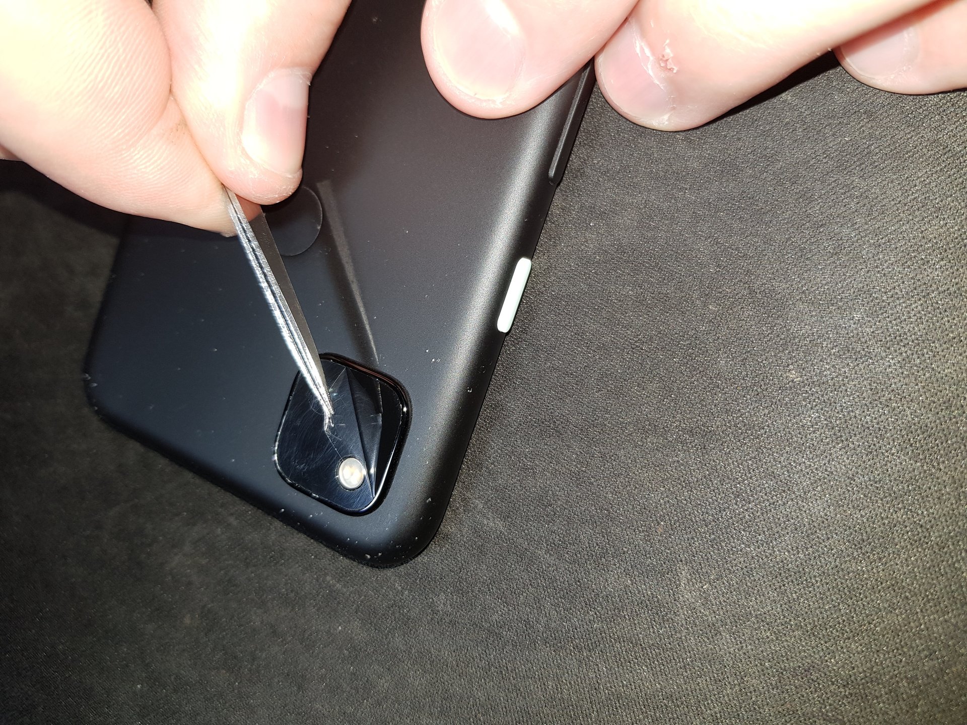

Dieses mal haben wir uns für 70°C entschieden, da der Kleber von den 52°C nicht wirklich beeindruckt war.

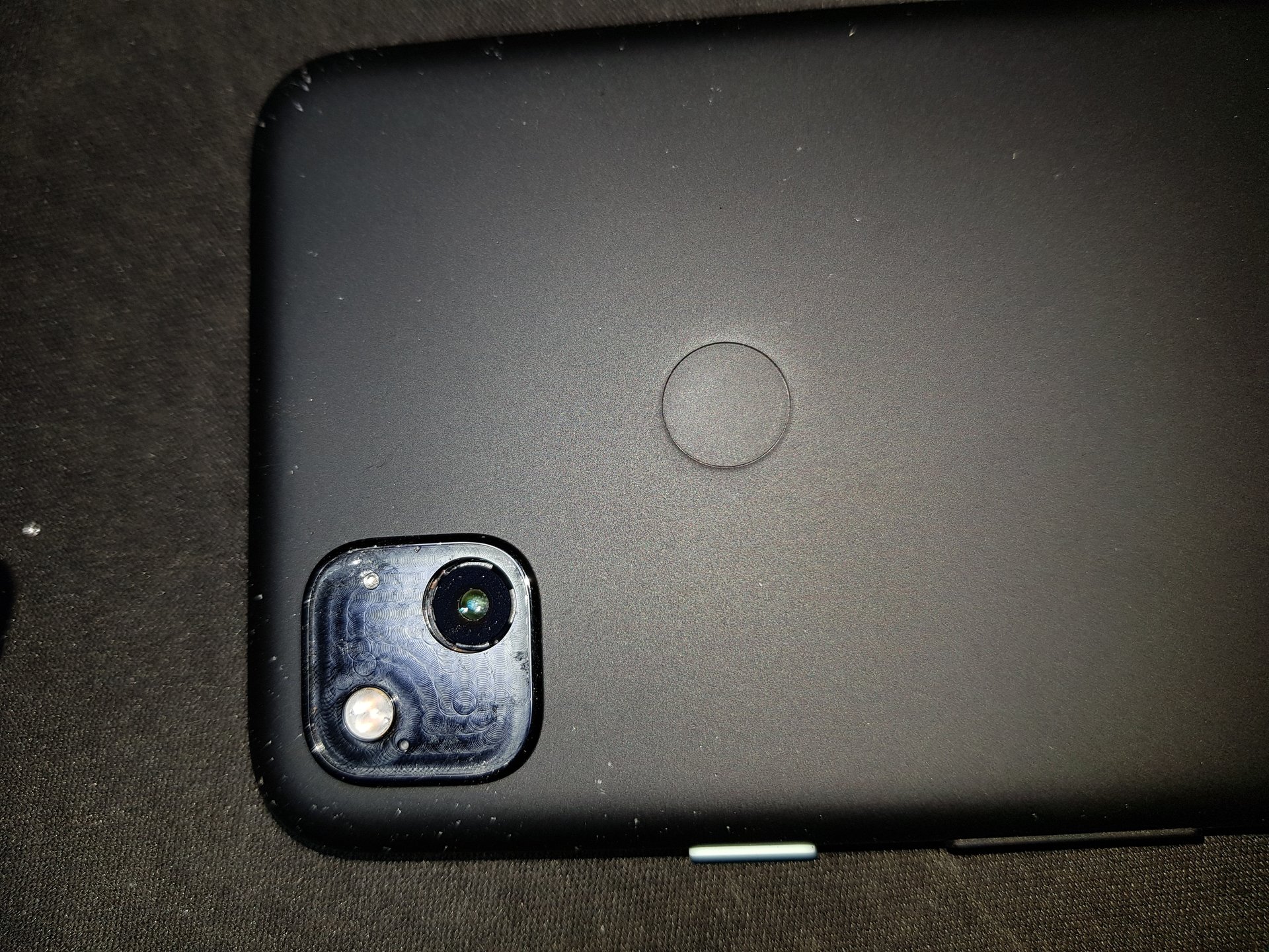

Nachdem wir die Temperatur erreicht haben, ging es los das Glas Stück für Stück vorsichtig zu entfernen. Schon ein Nervenaufreibender Moment. Ein riesen Schock haben wir bekommen als wir bei der Kamera die ganz leicht berührt haben um da ein Stück Glas zu entfernen und sich diese bewegt hat. Dachten wir hätten was zerstört, aber nach kurzem betrachten sind wir uns einig gewesen das wir da nichts kaputt gemacht haben können so vorsichtig wie wir da dran waren und wir machen erstmal weiter und gucken was passiert.

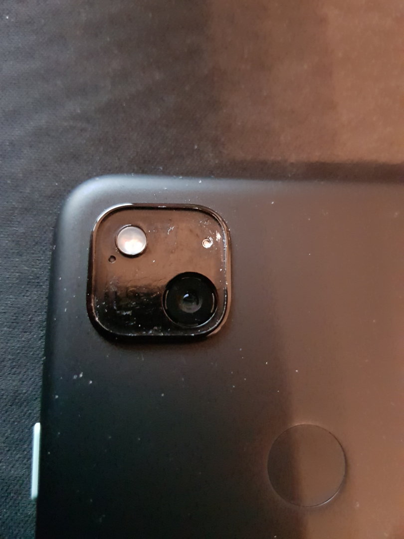

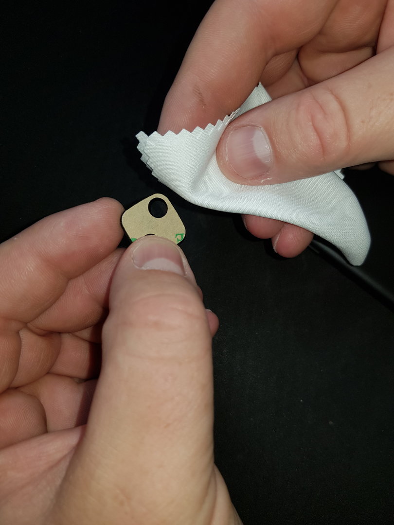

Also alles an Glas runter und die Klebefläche richtig schön gereinigt und alles vorsichtig abgesaugt.

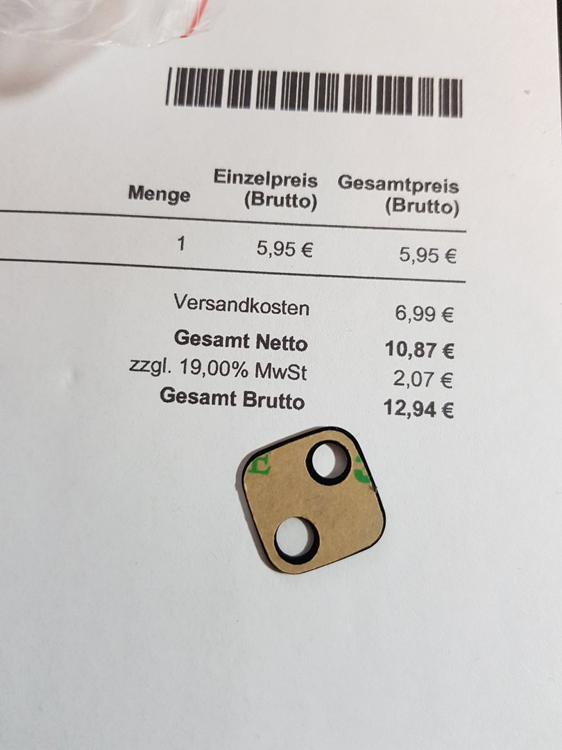

Dann haben wir das neue Plastikglas genommen und es einmal probemontiert. (Leider kein Foto!)
Dann das Guckloch nochmal Gereinigt und die Klebefläche frei gemacht

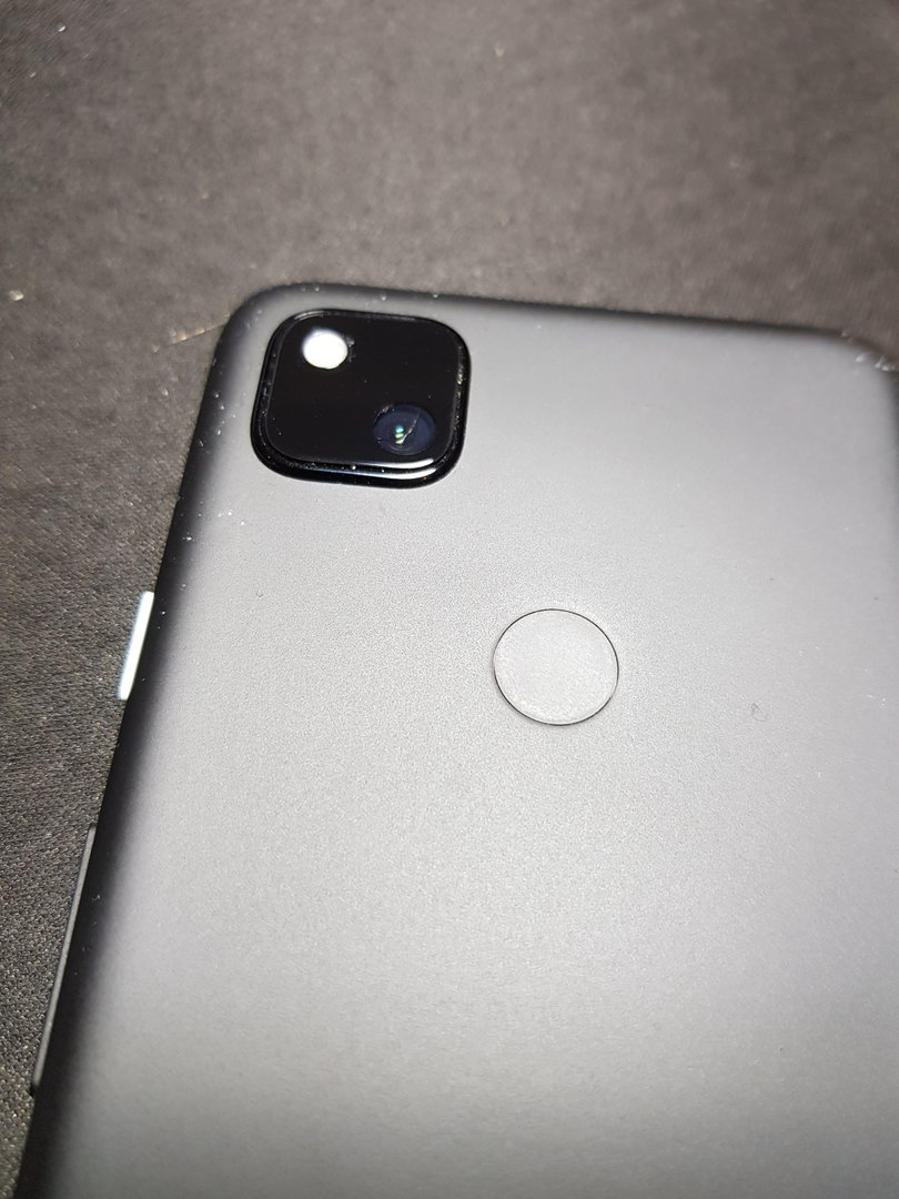

Dann das Glas vorsichtig montiert.
Passt wie angegossen!
Nun noch die Schutzfolie entfernen:

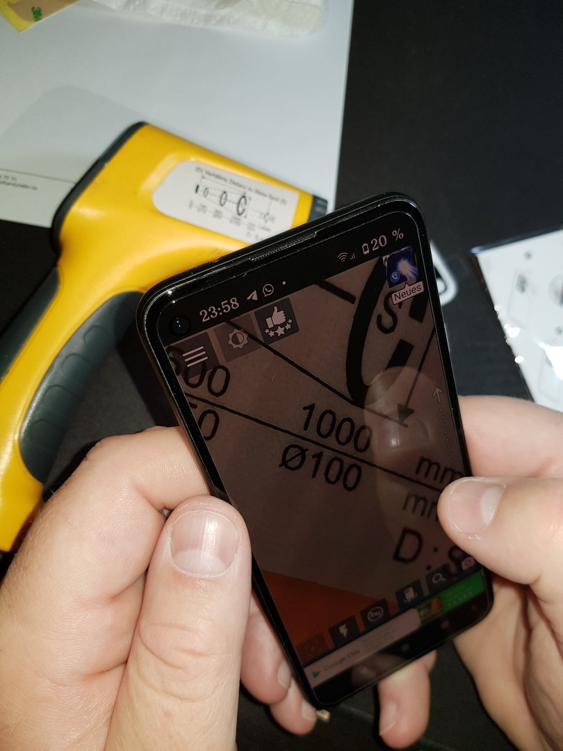

Dann haben wir erstmal getestet ob alles läuft und waren Erleichtert.
Zu guter Letzt haben wir dann noch wieder ein Spigen-Glas Montiert:
Und nochmal testen!
Alles läuft super, auch mit richtig vergrößern
Habe gestern und heute auch noch etwas rum getestet und es läuft alles wieder super!
Ich habe ja noch ein paar Akkudeckel bestellt, wenn ich als feststellen sollte das die Plastikgeschichte ärger macht kann ich dann ja immer noch einen anderen Deckel drauf machen. Werde aber erstmal alles so lassen wie es jetzt ist.
Glaube auch nicht das man es schafft, das Glas aus einem anderen Akkudeckel heil raus zu nehmen um nur das dann wieder zu verbauen. Wenn müsste man das vielleicht mit samt des Rahmens umbauen. Aber da kann ich nicht sagen ob das wirklich funktioniert. Gerade mit dem Blitz wird das glaube ich ganz schön knifflig!
Bekommen habe ich das Glas hier (Klick mich)
Dies ist die Nummer mit der ich letztendlich den Kontakt hatte:
Ich übernehme hier für nichts eine Garantie und jeder muß selber wissen was er tut!
Hoffe ich kann dem einen oder anderem mit diesem Beitrag helfen.
Wünsche euch allen ein Schönes und Glasbruchfreies Wochenende!

Ja genau, ich habe nur das Kunststoffglas für 12,94€ inkl. Versand dort bestellt.
Den Austausch des Glases haben wir hier dann selber gemacht!

So, das Glas ist wirklich aus Glas, ich kann es empfehlen.
Das Wechseln war erwartungsgemäß knifflig, besonders weil mein originales Glas noch ganz war und nur einen feinen Sprung hatte, aber natürlich genau vor der Kameralinse.
Also musste ich vom Rand her das Glas zerstören, um es dann Stück für Stück zu entfernen.
Danach bin ich wohl beim Entfernen der Kleberreste mit dem Wattestäbchen an die Linse gekommen, so dass die Kamera einen "Weichzeichnereffekt" hatte. :1f633:
Also musste das neue Glas wieder runter, es klebte sehr gut, wie das Originale.
Aber kein Problem, das Glas kam zum Glück im Zweierpack.
Also am besten, man überprüft die Kamera, bevor man das neue Glas aufklebt.
