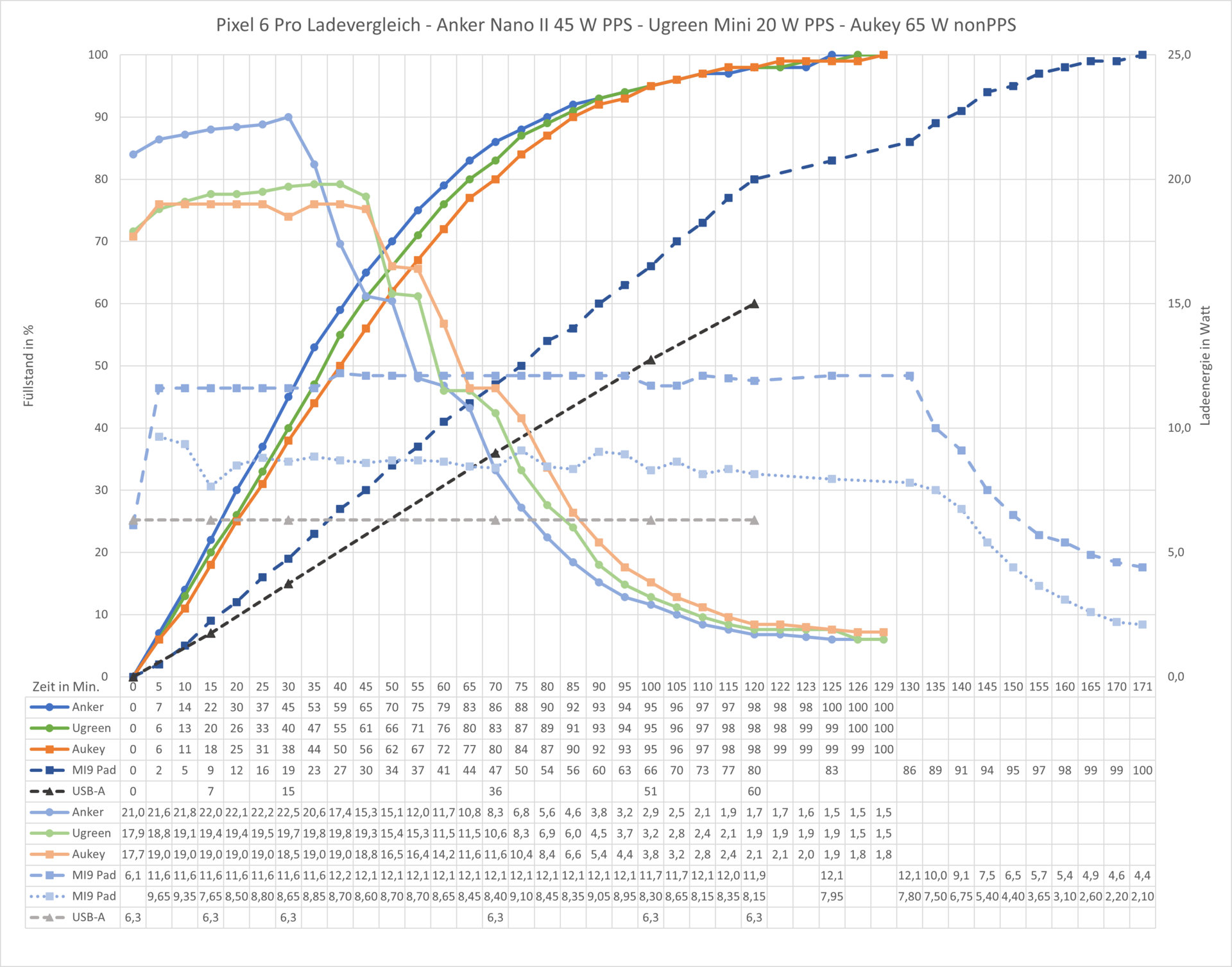

Ich habe meinen Vergleich der Ladegeräte vom Pixel 6 Pro erweitert:
Anker Nano II 45 W (mit PPS) - blau
Ugreen Mini 20 W (mit PPS) - grün
Aukey 65 W mit 2 USB-C Ports (ohne PPS) - orange
Xiaomi MI9 Wireless Ladepad 20 W mit Aukey 65 W - dunkelblau gestrichelt
USB-A Ladegeräte (vom Xiaomi MI9, 18 W (9 V, 2 A / 12 V, 1,5 A) / RavPower 3 Port; 5 V, 2,4 A pro Port) - schwarz gestrichelt
Das P6P hatte sich bei 0% ausgeschaltet, wurde nach dem anstecken ans Ladekabel eingeschaltet und bis 100% geladen.
ELV Energy Master (Messwerte ca. 10% höher als vom USB-C Messgerät, also ca. 10% Verlust am Ladegerät)
Ladegerät XXX
USB-C/USB-A Messgerät (Messwerte in Tabelle)
CabelTex USB-C auf USB-C, 1 m, 100 Watt (20 V, 5 A) oder CabelTex USB-A auf USB-C, 1 m
Adaptives laden aus
AOD aus
P6P ohne Hülle auf dem Tisch liegend bzw mit 1 mm Silikonhülle beim Wireless laden
22 Grad Raumtemperatur
Das Anker lädt zu beginn etwas schneller als Ugreen und Aukey. 0% auf 50% schafft das Anker in 33 Minuten gegenüber dem Ugreen in 37 Minuten und Aukey in 40 Minuten. Ab 50% ist das Ladeverhalten nahezu identisch (weil die Ladeenergie unter 20 Watt fällt) und der Füllstand gleicht sich immer mehr an. Alle drei haben das P6P nach 2 Stunden und 5, 6 bzw. 9 Minuten auf 100% geladen. Wobei sind die letzten 2 % sehr lange hinziehen oder recht schnell gehen können.
Bei wireless Laden dauert es erst mal 3 Minuten, bis das Pixel genug geladen ist, damit es eingeschaltet werden kann. Das Messgerät zeigt anfangs 11,6 Watt an (hellblau gestrichelt), Ampere meldet ca 8,6 Watt (x mA * 5 V) (hellblau gepunktet). Das bedeutet 25% Verlustleistung durch wirelass laden. Nach 40 Minuten springt der Lüfter im Wirelesslader an und das Messgerät zeigt 12,1 Watt. Ampere bleibt erst mal unverändert (nicht irritieren lassen, dass die Füllstandskurve zwischen 120 und 130 Minuten abflacht, das liegt an den zusätzlichen Messwerten für die anderen Ladegeräte). Bis 130 Minuten liefert das Ladegerät 12,1 Watt, dann geht die Ladeleistung (bei 86%) stark zurück. Nach 2 Stunden und 51 Minuten ist das Pixel bei 100 %. Wobei wireless Laden für 86 auf 100% 41 Minuten braucht, mit Kabel waren es 50 bis 55 Minuten.
Über USB-A ohne PD lädt das P6P mit beiden Ladegeräten mit rund 6,3 Watt (5,05 V und 1,25 A). In 120 Minuten erreicht das Pixel 60%. Dann habe ich abgebrochen, da das Ergebnis vorhersehbar war: 3 Stunden bis 90% und weitere ca. 45 Minuten bis voll.
Ergebnis:
Für (nach Google Massstäben) schnelles laden braucht man ein Ladegerät mit USB-C, PD 2.0 und 18-20 Watt (9 V und mind. 2 A). Empfehlenswert für max. Ladegeschwindigkeit wäre PD 3.0 mit FFP und 23 Watt (im FFP Bereich in welchem 8-10 V liegt mit mind. 2,4 A) oder mehr.
Wireless Laden mit nicht-Google-Stand und Ladegeräte ohne PD empfehen sich als Alternative zum adaptiven Laden (wenn man jenes nicht verwenden kann oder will), wenn man genug Zeit hat und akkuschonend laden will.
Für mich bedeutet es auch, dass das Anker Nano II 45 W zurück geht, das es keine nennenswerten Vorteile bei der Ladegeschwindigkeit gegenüber meinen vorhandenen Ladern (Ugreen Mini 20 W und Aukey 65 W) bietet und dazu noch sehr teuer ist. Zudem hat es zwei weitere Nachteile für mich:
- nur 200-240 V Eingangsspannung und damit für etliche Länder ungeeignet (was noch ok gewesen wäre, wenn das Laden gegenüber den vorhandenen Lader deutlich schneller gewesen wäre, wo ich es ja zu 98 % benutze)
- keine 12 Volt-Schiene (schreibt die PD Spezifikation auch nicht vor), mein Xiaomi MI9 Wireless Ladepad 20 W funktionert aber ausschließlich mit 12 V (was ich erst durch das Anker herausgefunden habe).
Da ich hauptsächlich nachts lade, komme ich mit den 2 Stunden sehr gut aus. Was ich mir wünsche, falls es doch mal schnell gehen muss, ist eine Möglichkeit per Button schneller zu laden, damit über 50% die Ladeleistung weniger stark abfällt.
