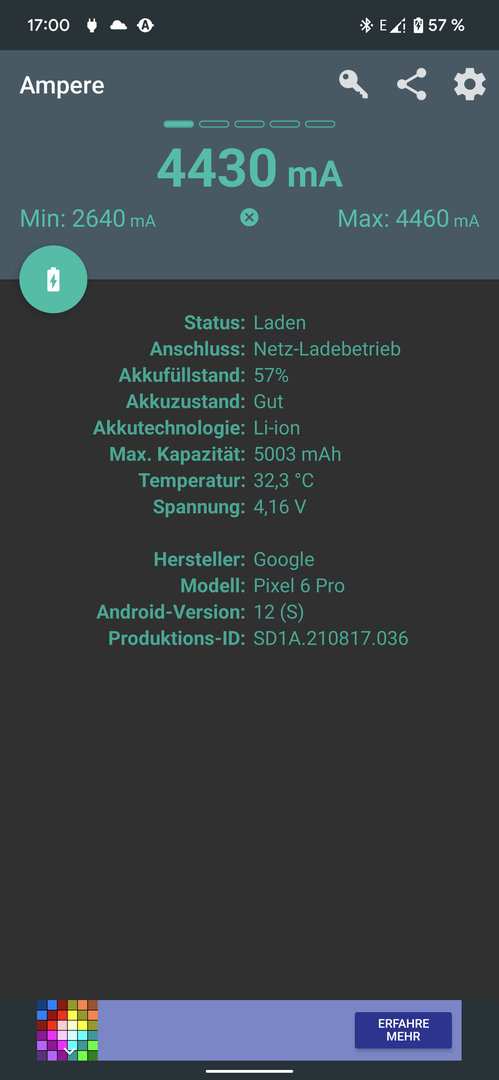

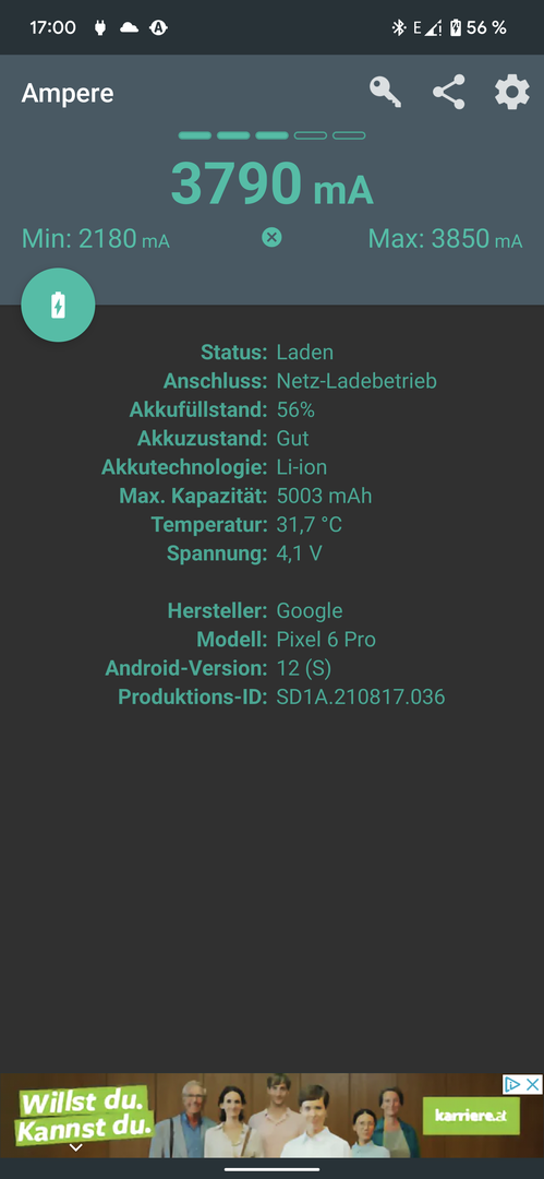

Ich habe den Ugreen KFZ-Lader jetzt kurz im Auto getestet und es sieht soweit sehr gut aus, mein Akku war dabei auf ca. 55%.
Am ersten USB-C Port wird mit ca. 3800mA geladen, was ca. 19 Watt entspricht wenn ich richtig rechne.
Am stärkeren zweiten USB-C-Port wird mit ca. 4400mA geladen, was ca. 22 Watt entsprechen sollte.

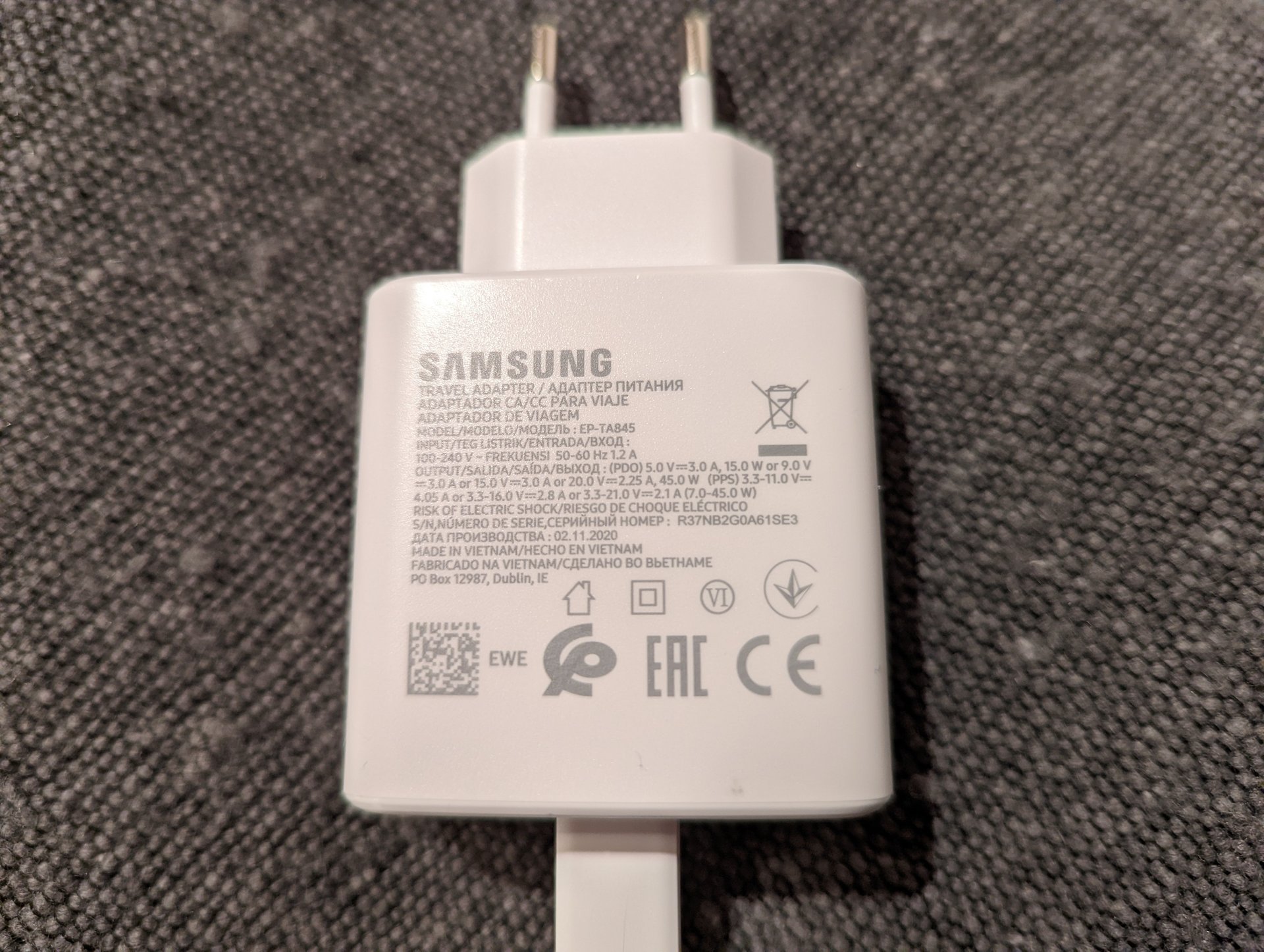

Habe das neue Samsung 45w getestet.
Das Problem ist, dass das Kabel unterirdisch ist.
Der Stecker hält im Handy kaum.
Somit lädt es auch oft nicht.
Ich dachte immer auch ein USB C Kabel rastet ein wenig ein.
Jedenfalls so, dass es beim Hinlegen nicht gleich keinen Kontakt mehr zum Laden hat.
Das geht jedenfalls zurück.

Bei meinem 45 Watt Samsung rastet das Kabel richtig mit einem klacken ein. Wo hast du bestellt? Sicher ein Original? Die werden gerne Mal gefälscht.

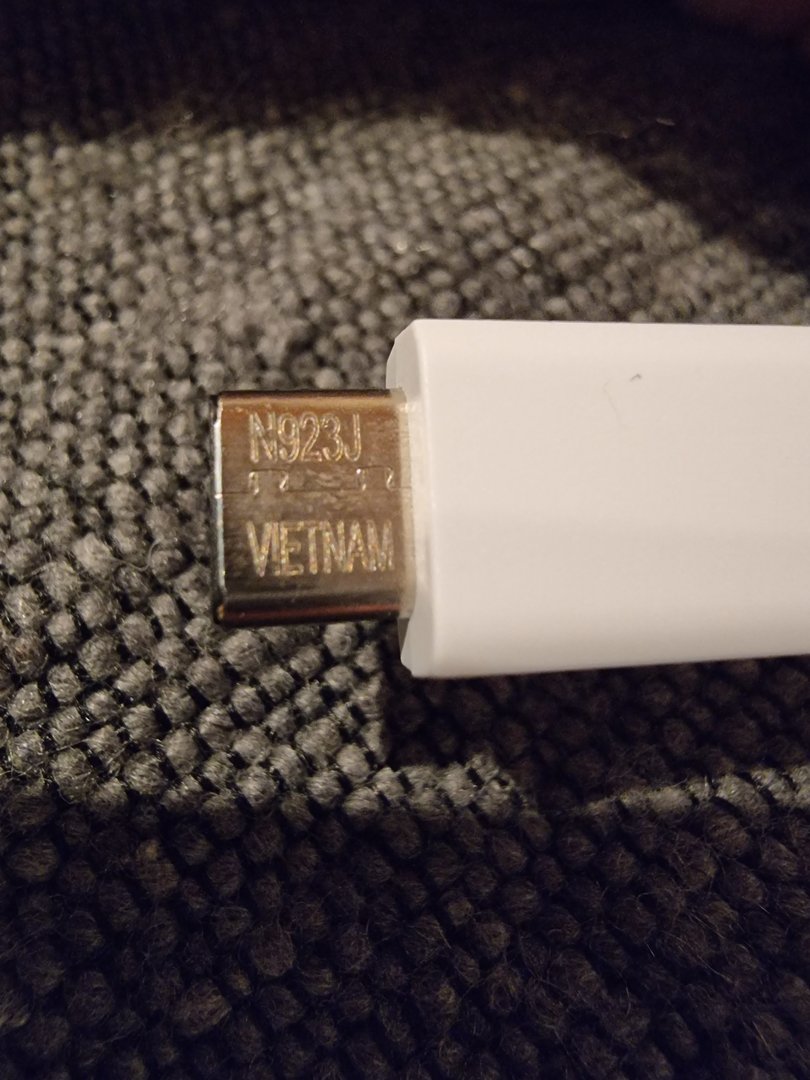

Ich habe direkt bei Amazon bestellt.
Es hat keinerlei Arretierung.
Ist auch ein ganz steifes Kabel.
Fühlt sich billig an.
Aber alles original versiegelt in der Samsung Packung.
Am Stecker vom Kabel, also auf den Kontakten, steht: R826J Vietnam

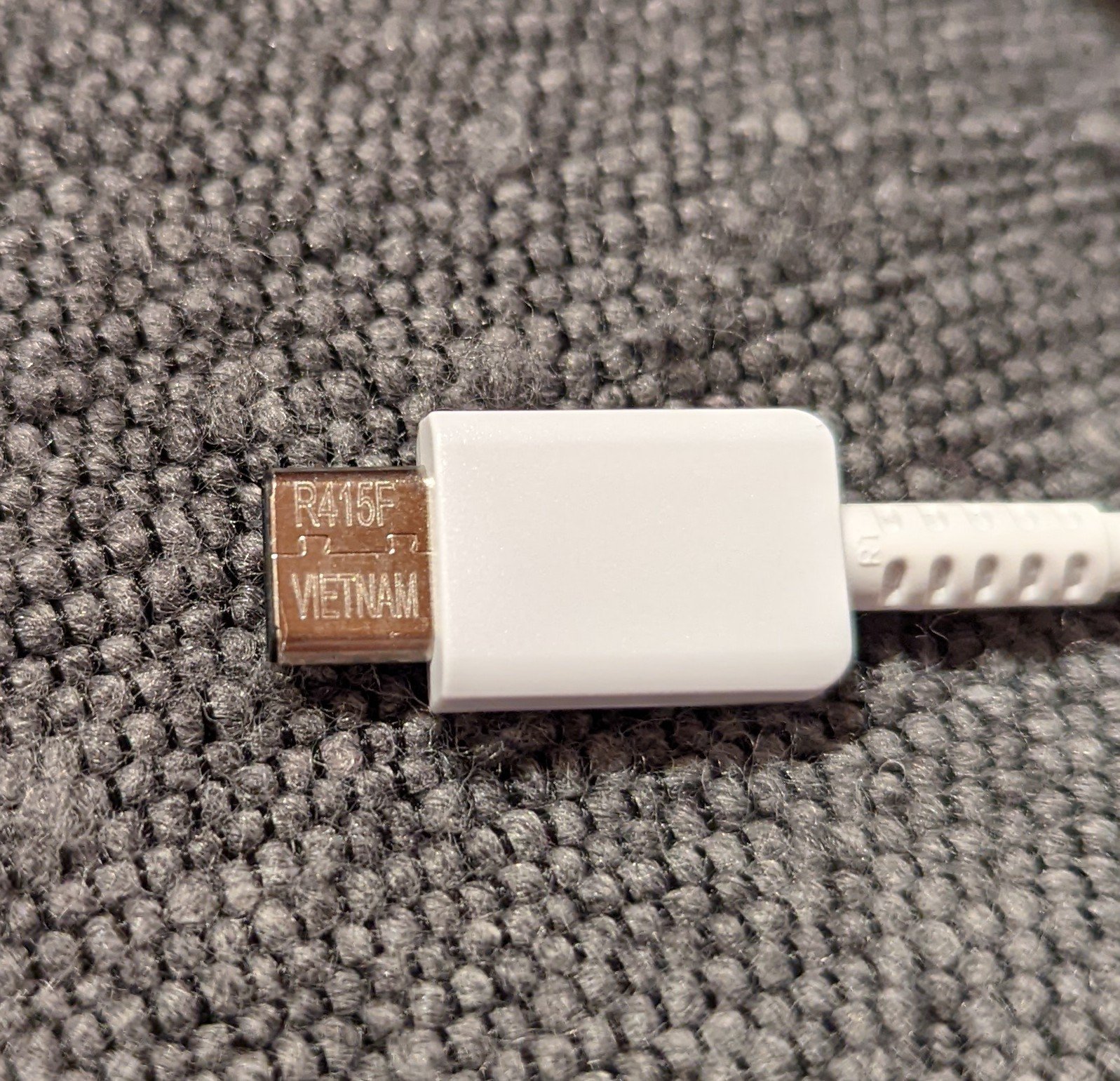

Das ist meins was ich hier habe. Auf dem Stecker steht nur 5A und das Kabel ist nicht steif sondern ganz normal eigentlich.
danke für die Fotos.
mein Kabel sieht genauso aus
Ich muss es vielleicht noch mal mit anderen Handys testen, aber es ist komisch...
Bin mit der Qualität nicht zufrieden. Obwohl Neuware, originalversiegelt.

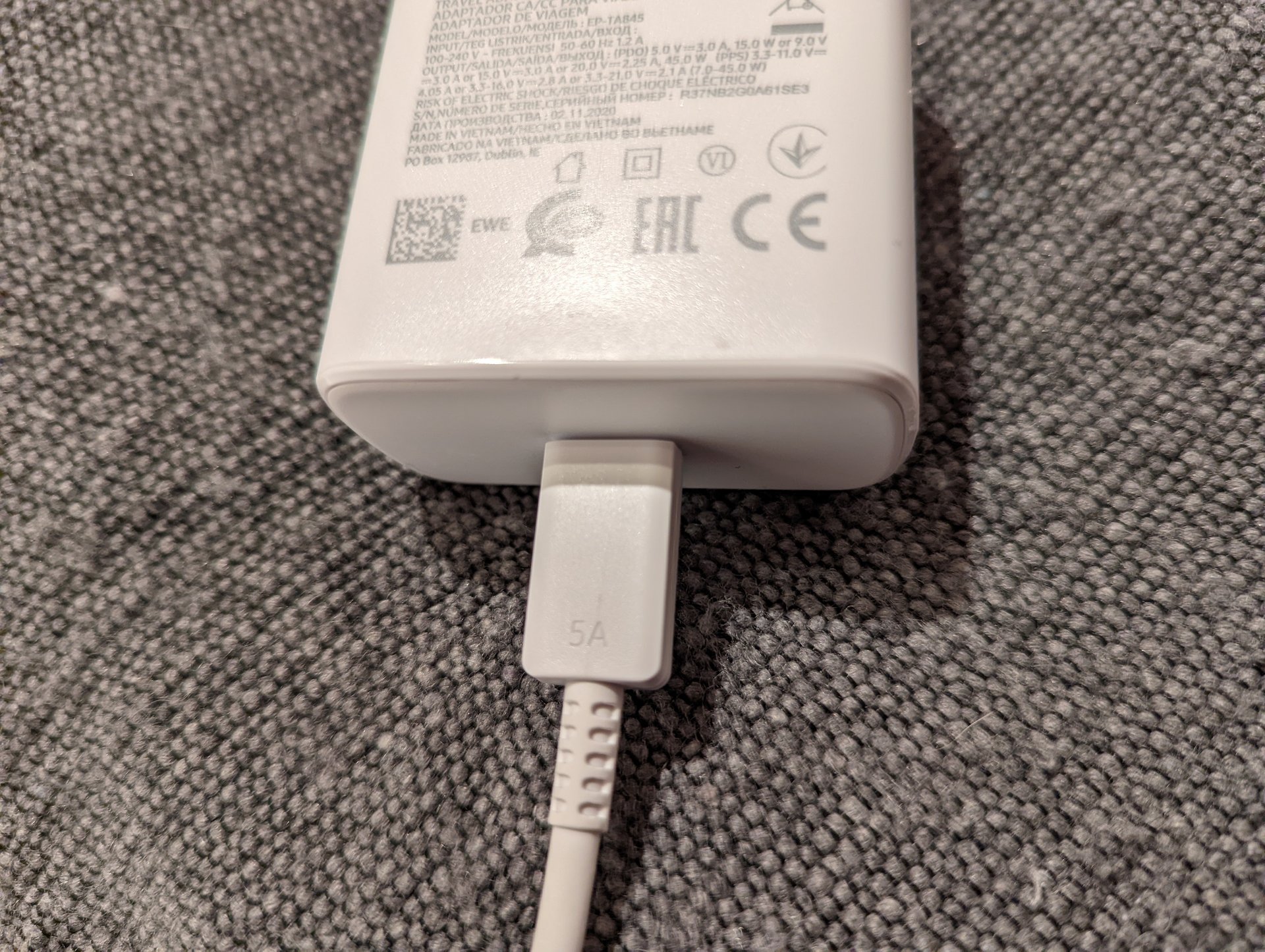

Was mich wundert ist das der Stecker bei dir nicht richtig hält. Ich hab hier jetzt 5 verschiedene USB Kabel die hier rum liegen probiert und alle haben ein leises klacken beim einstecken und man merkt dass der Stecker richtig drin ist.
So viel weiß schafft es gerade kein Ladegerät über die 22 Watt und in dem Fall sollte das 25 Watt von Samsung richtig funktionieren. Weiß aber nicht ob Google da noch was an der Software drehen kann um auf die 30 Watt zu kommen oder ob es das mit den 22 Watt war. Aber 5 Watt hin oder her sollten nicht viel ausmachen.

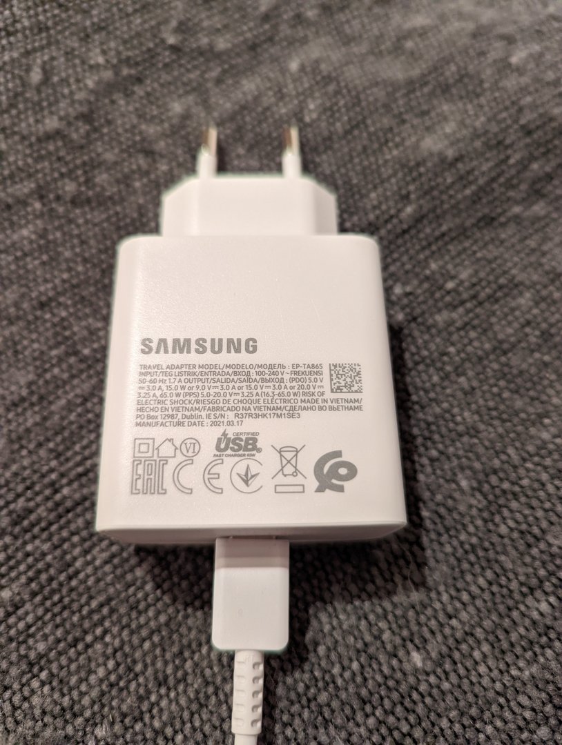

Ich hab hier auch noch das Samsung 65 Watt Netzteil von meinem Notebook. Hier das gleiche Kabel in der gleichen Qualität nur in der längeren Version. Müssten 150 cm sein.

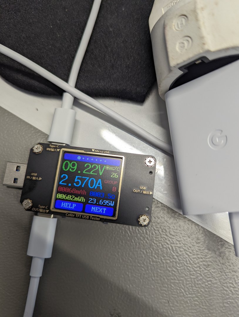

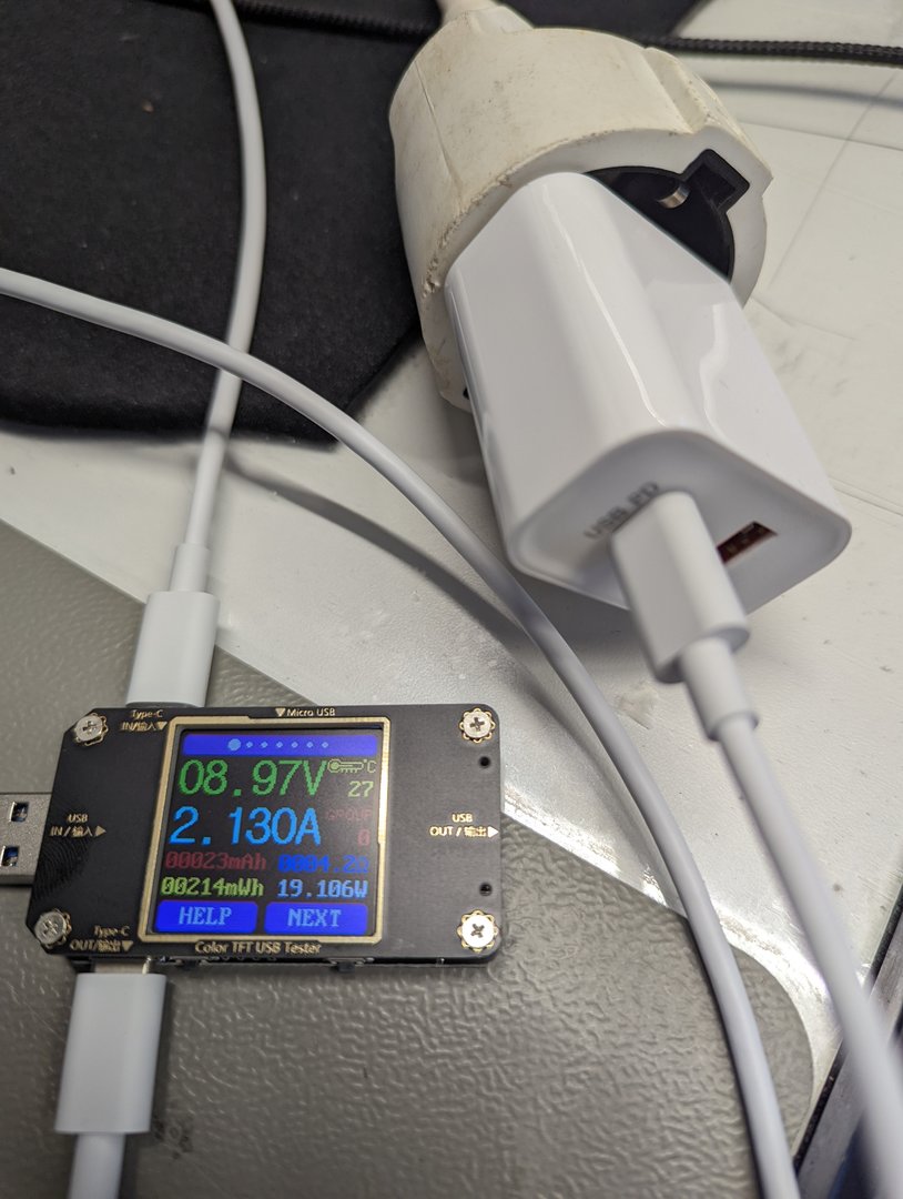

So, habe gestern das original Ladegerät von Google bekommen und heute Mal kurz mit meinem preiswerten von Amazon verglichen :
Reaktionen: Th.Thaler, campino28, Vito_62 und 6 andere
