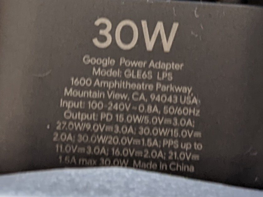

https://store.google.com/de/product/usb_c_30w_charger?hl=de
Das offzielle Netzteil hat die folgenden Specs:
PD 20 V ⎓ 1,5 A, 15 V ⎓ 2 A, 5 V/9 V ⎓ 3 A; PPS 21 V ⎓ 1,5 A. 11 V ⎓ 3 A
Ich glaub 21 V deckt dein oberes Netzteil von Spigen gar nicht ab?
Also wenn das Netzteil alle diese Spannungsbereiche mindestens mit soviel Ampere abdeckt ist es ausreichen.

Wobei ich es interesannt finde das Google nix dazu schrieben wie es mit PPS ist bei dem Netzteil, leider steht da auch nirgendwo eine EAN ... hat jemand das offizielle Netzteil und kann mal Fotos der Texte darauf posten auf denen das hervorgeht?
Wobei das Anker auch keine 11V/3A hat ... schwierig. Sieht fast nach was eigengebrödeltem aus von Google.

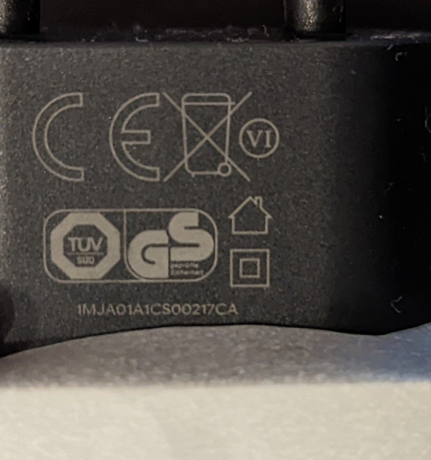

@justyourimage Danke fürs Checken. Hab das originale, ich knips mal kurz..
Habs nicht schärfer hin bekommen aber man kann's lesen :D
