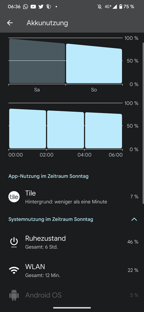

15% in 6 Stunden finde ich schon viel. Das Pixel war im Schlafenszeitmodus. Also AOD aus und es lief auch keine App im Hintergrund so lange dass 15% einfach so verschwinden.
Hier zum Beispiel vom Sonntag...auch circa 6std. 23:10 hatte ich 90% Akkuladung um 06:00 am nächsten Morgen war ich bei 75%...über Nacht wenn das Pixel nichts macht ist schon viel.
Reaktionen: Munichboy
Wahrscheinlich weckt die Tile App permanent dein Pixel um die Tracker anzupingen.
Reaktionen: 4ndrea5
Hatte der App ja die Standort Berechtigung entzogen dann hatte ich aber das gleiche Problem mit dem Akku
Die Tracker werden aber über Bluetooth angepingt daher wird die entzogene Standortberechtigung nichts bringen.
Reaktionen: 4ndrea5
Ja das stimmt aber meine Pixel Watch ist ja auch ständig über Bluetooth verbunden.
Habe die Tile App jetzt mal gelöscht und warte die nächste Nacht Mal ab ob sich dann was am Ruhezustand Verbrauch ändert.
Es spricht ja erstmal nichts dagegen wenn eine App Bluetooth nutzt. Wenn die aber unvorteilhaft programmiert ist und die Schnittstellen nicht korrekt nutzt, gibt's halt die Möglichkeit, dass der Verbrauch unverhältnismäßig steigt.

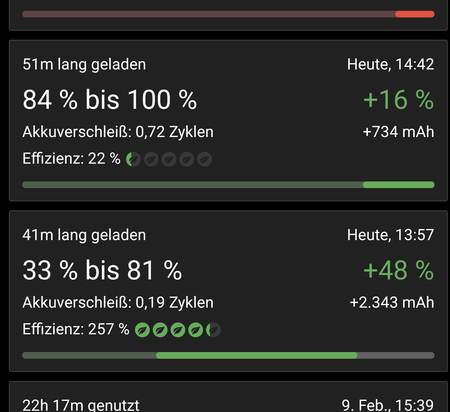

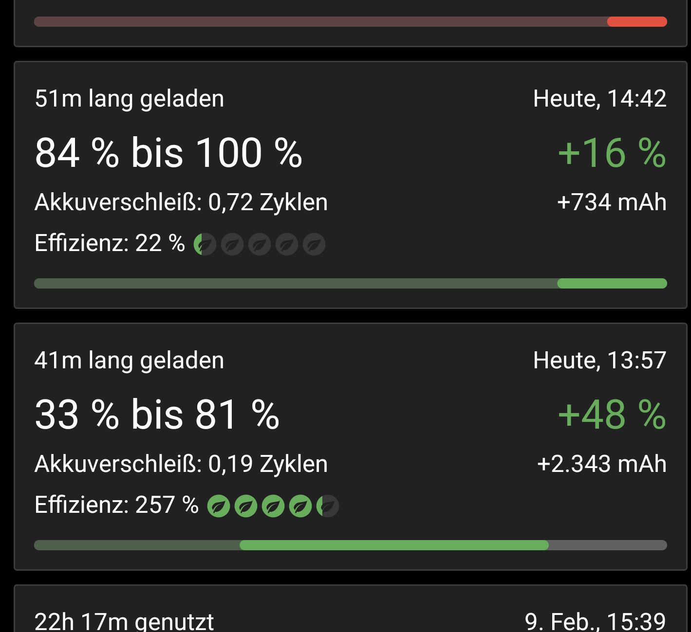

Hallo zusammen, ich habe heute mein Akku aufgeladen und laut der App AccuBattery wurde der Ladevorgang einmal unterbrochen! Weiß jemand wie so etwas zustande kommt?Screenshot_20230210-185750.png
Vielleicht ist der Hintergrunddienst der App zwischendurch beendet worden.

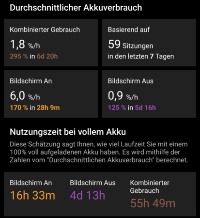

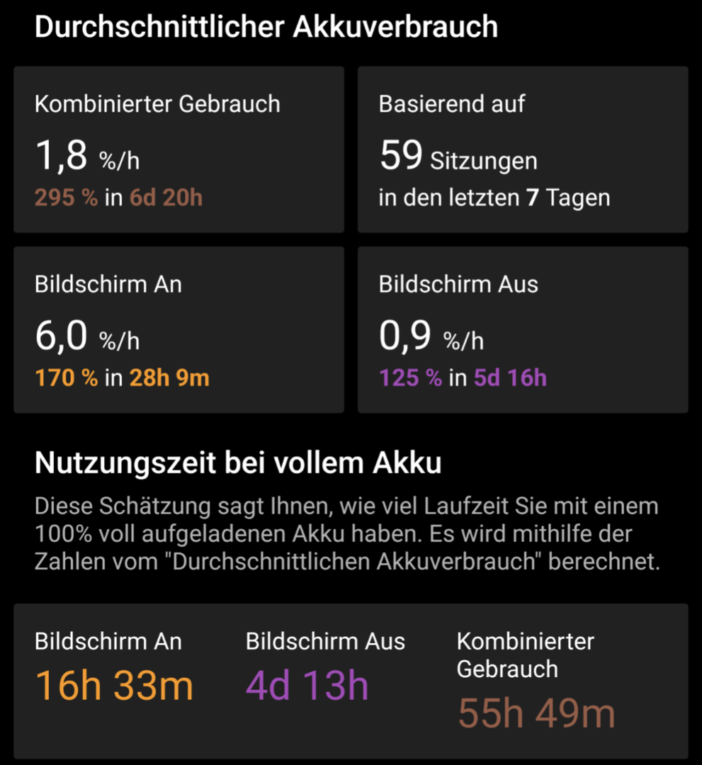

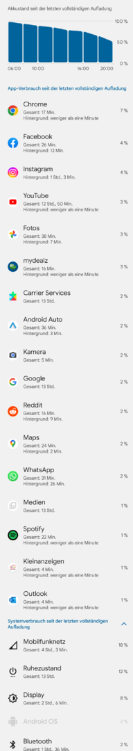

Ich habe hier Mal einen Screenshot nach einem normalen Tag. Eigentlich bin ich mit der Laufzeit zufrieden weil ich problemlos durch einen Tag komme aber auf der anderen Seite beneide ich die S23 Ultra Käufer denn damit würde ich wohl 2 bis 3 Tage auskommen. Zwar kann ich ohnehin jeden Tag abends aufladen aber irgendwie reizt so eine lange Laufzeit trotzdem.
Ich kann ganz gut mit der Akkulaufzeit leben.

rickyS66 schrieb:
Hallo zusammen, ich habe heute mein Akku aufgeladen und laut der App AccuBattery wurde der Ladevorgang einmal unterbrochen! Weiß jemand wie so etwas zustande kommt?Anhang anzeigen 1056840
Das ist beim AccuBattry normal. Wird gerne vom Android Taskkiller unterbrochen.
Das ist gut zu wissen, dachte den Taskkiller gibt es nur beim Entladen des Akku!

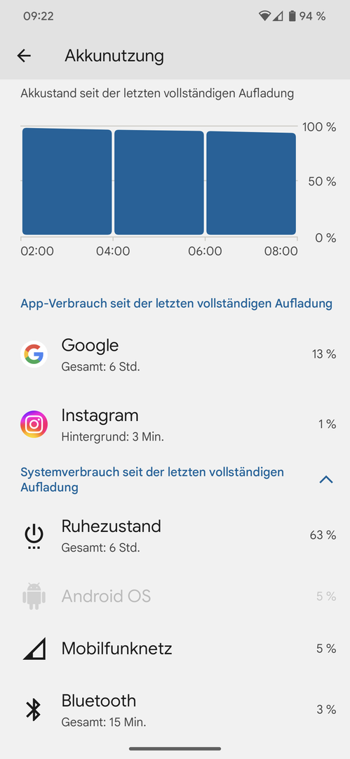

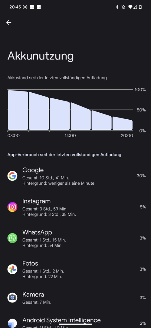

Beim 5er hatte ich seit einigen Wochen plötzlich das Problem, dass sich die Akkulaufzeit massiv verschlechtert hat und konnte beim Akkuverbrauch herauslesen, dass zT 50% des Verbrauchs der Google App geschuldet war. Diese war mit Abstand an erster Stelle. Um dies zu vermeiden oder um keine Fehler aus dem Backup auf das neue Pixel zu übertragen, habe ich das 7 Pro, komplett neu eingerichtet. Also am Abend komplett eingerichtet und dann über Nacht auf dem Pixel Stand vollständig geladen und am nächste Tag wurde es um 5.45 vom Stand genommen und der Tag konnte beginnen. Bei sehr wenig Nutzung, lediglich etwas WhatsApp Web und Insta, hatte im gegen 16.00 bereits nur noch 40%, gegen 18.00 kam bereits die Stromsparmodus Warnung. Also ging ich in den Akkuverbrauch und siehe da, Google App an oberster Stelle mit über 40% verbrauch. Habe dann erneut ein Factory Reset gemacht, änderte jedoch an der Tatsache, dass die App mir den Akku leer saugt nichts. Habe dann mit meinem Verkäufer gesprochen und diese teilte mir mit, dass beim Pixel es möglich sei, dass der Akku am Anfang nicht auf top Level sei, dieser sich dann mit der Zeit einspielen würde. Habe nun die Option bekommen das P7P diese Woche noch zurückzugeben, sodass sie es 1:1 durch ein neues ersetzen oder ich es doch noch einen Monat probieren und danach erst einsenden soll.
Was habt ihr mit euren P7P für Erfahrungen gemacht? Ist die Google App bei euch auch so present in der Akkunutzung? Bei mir saugt sie mittlerweile täglichich zwischen 20 - 30% vom Akku. Diesen Sonntag war es anders, habe das 7P gegen 08.00 vom Stand genommen und immer wieder nachgeschaut, was die Google App zieht und siehe da, sie war mit knapp 1% vertreten. Gegen Abend hatte ich noch ca 50% Restakku!!! Dachte es wäre vorbei und heute als der Tag wieder los ging, war sie wieder da....Was soll ich tun?
Gruss Gialli
Hatte ich jetzt noch nie, aber da du ja das selbe Problem mit zwei verschiedenen Pixel Geräten hast, kann es eigentlich nicht am Gerät liegen, wohl eher ein App Problem. Da die Google App fester Bestandteil des OS ist und entsprechend tief verwurzelt, wird hier irgendeine App wohl Amok laufen. Vielleicht irgendwas mit der Pixel Stand Companion App nicht in Ordnung? Fehlersuche bei so etwas ist zeitaufwändig, aber erst mal die wichtigsten Apps installieren und beobachten, und danach dann eine App nach der anderen und schauen wie sich der Akku verhält.
Kann fast alles mögliche sein. Den abgesicherten Modus kannst du auch noch ausprobieren.
@Ati1975 Herzlichen Dank für deinen Input. Ja, das dachte ich auch, kann doch nicht sein dass ich zwei unabhängige Geräte habe und bei beiden dieses Problem auftaucht. Deswegen das P7P ohne Backup neu eingerichtet (habe dann den google Account aktiviert).
Ich beobachte das Ganze mal bis zum Wochenende und würde es ansonsten mal mit dem abgesicherten Modus versuchen. Dass der Pixel Stand etwas damit zu tun haben könnte, darauf währe ich nicht gekommen.
