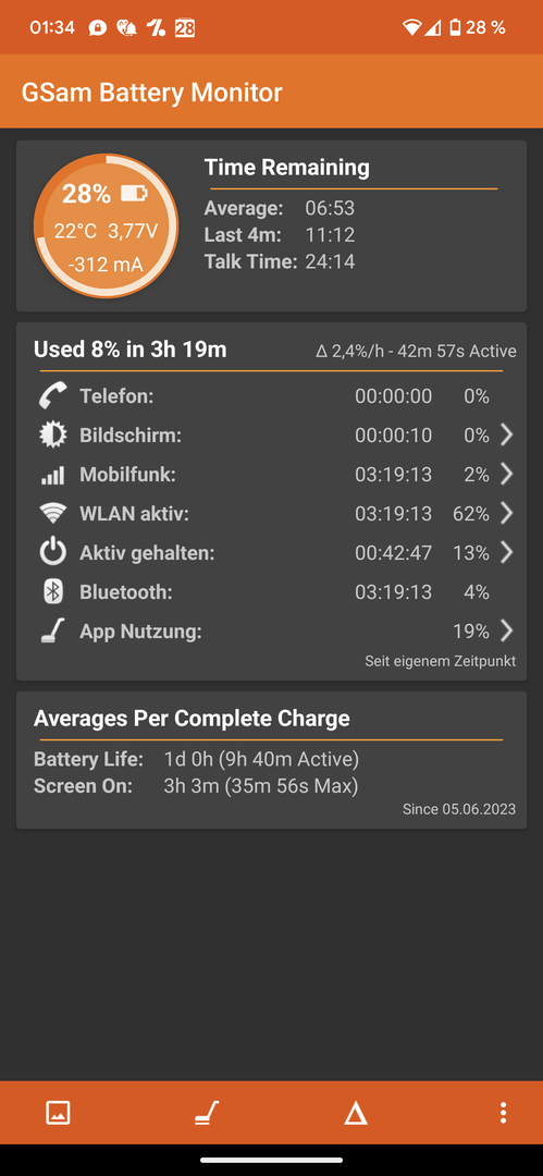

Hier Mal der Verbrauch über Nacht bei meinem Pixel. Lediglich ohne AoD, sonst alles an.
Hallo an alle,
Gestern Mittag das 7p bekommen, komplett neu eingerichtet und dabei am Kabel geladen. Dann über Nacht geladen und heute noch gespielt und probiert. Mit Beta 14 gefüttert. Hänge mal einen Screenshot vom Akku an.
Und alles an.

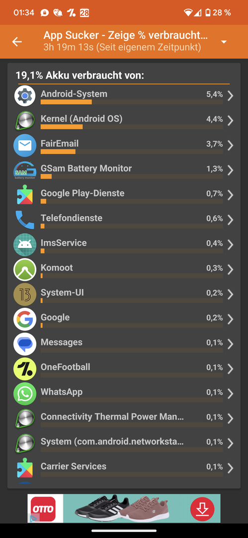

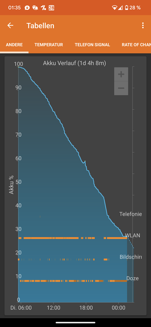

Hi zusammen, ich habe mich mal extra angemeldet.
Ich hatte seit dem 02.05.23 einen extrem hohen Standbyverbrauch (ca. 3-5%/h). An diesem Tag sind bei mir zwei Dinge passiert: Systemupdate (Mai) und ich habe die eSIM auf einen anderen Anbieter (congstar -> Telekom) gewechselt. Selbst über Nacht habe ich 3%/h verloren.
Screenshot_20230607-013454.png Screenshot_20230607-013459.png Screenshot_20230607-013507.png
Ich konte mit GSam keinen "richtigen" App-Sucker identifizieren. Nach fast einem Monat suche habe ich gemerkt das mein Standbyverbrauch drastisch sinkt wenn ich das WLAN komplett ausmache. Deswegen habe ich über die Zurücksetzen-Funktion meine Netzwerk-, Bluetooth- und Mobilfunkverbindungen zurückgesetzt (Network reset, incl. eSIM neu beantragt). Seit dem habe auch ich wieder 0,7%-1%/h Nachts als Standbyverluste. Ich kann allen die einen hohen Standbyverbrauch, speziell seit dem April-Update haben nur raten, die Netzwerkverbindungen mal zurückzusetzen.
Reaktionen: Stroky, Exilbonner und Genius930
