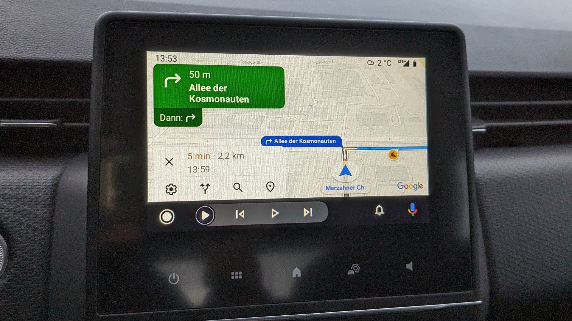

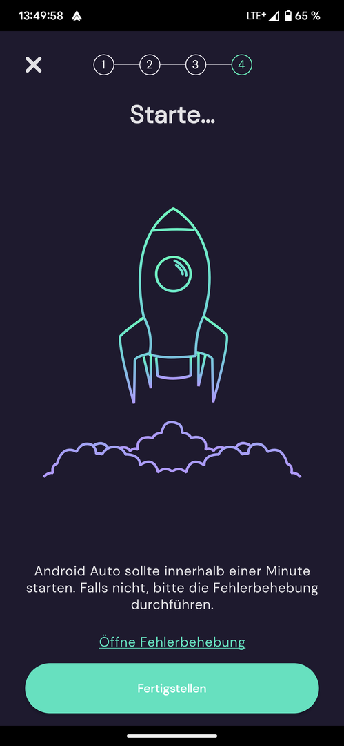

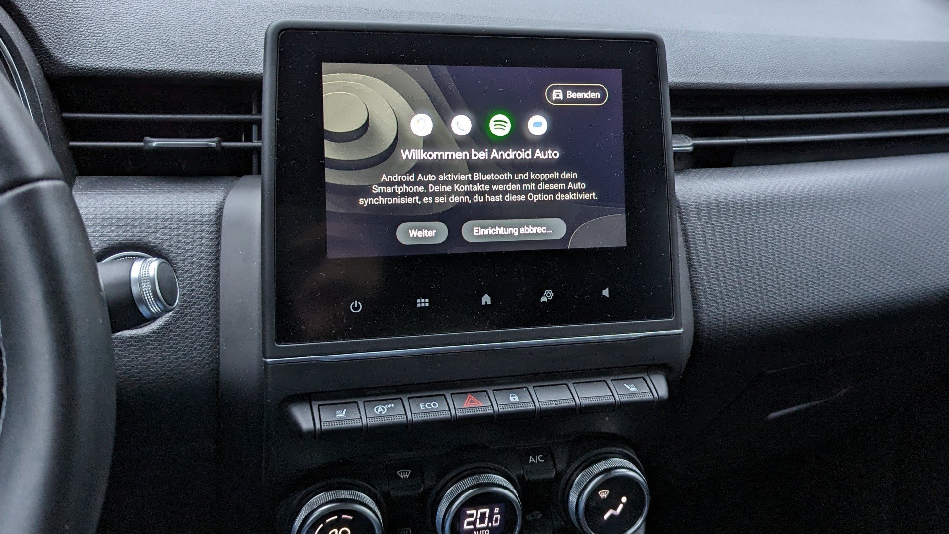

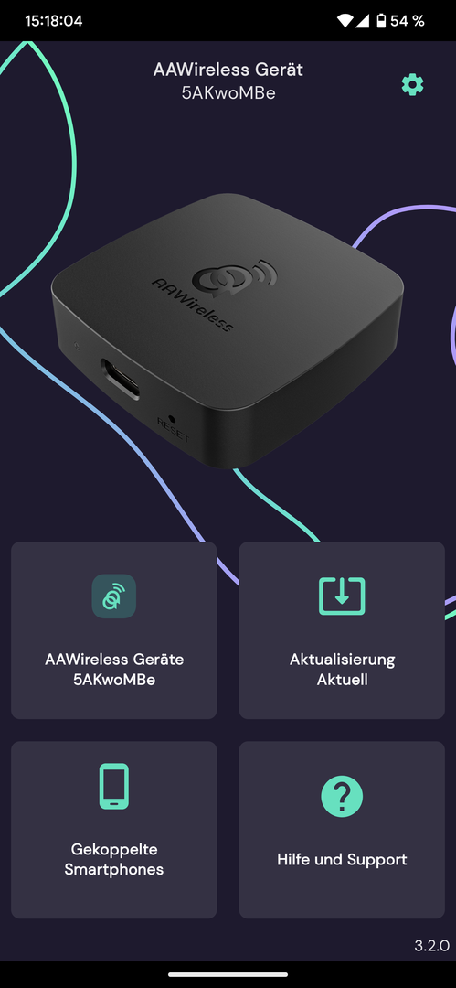

Hab vorhin mal AAwireless ausprobiert. Funktioniert soweit gut. Die Verbindung geht aber erst, wenn man mit der AAwireless-App sich mit dem Teil verbunden hat, erst dann kommt das im Auto auf dem Display an. Es kommt auch direkt als Android Auto - anders als Carlinkit 4, das als Apple Carplay hochkommt.
Übertragung ist okay. Ich hatte gelegentliche Abbrüche beim Poweramp bzw. der Audiowiedergabe (keine Audio-Aussetzer, sondern das die Wiedergabe einfach auf Pause ging). Die Navigation funktionierte einwandfrei, die Ansagen klangen aber merkwürdig dumpf, wenn parallel Poweramp Musik abspielte (die klang gut).
Negativ finde ich, das Google Maps im hellen Modus startet - das mag ich gar nicht. Auch ist die Bedienung auf dem Display im Auto via Android Auto weniger intuitiv als auf dem Handy. Die Navigation funkitonierte aber gut. Das liegt aber nicht an AAwireless, die Navigation sieht bei Android Auto so furchtbar aus.
Unterm Strich bevorzuge ich bei der Navigation aber das Renault Easy Link Navigationssystem. Das ist einfacher zu bedienen, kann auch dunkel dargestellt werden und ist intuitiver in der Bedienung.

Den Modus der Karte (hell/dunkel) kannst Du in den AA Einstellungen festlegen. Standard ist automatisch, also das Auto legt fest, wann hell und wann dunkel. Dass Du erst die AAwireless App starten musst, ist untypisch aber da würde ich mal googlen, was andere Renault-Besitzer so sagen.
Im Grunde haste jetzt eine Menge Geld ausgegeben, um festzustellen, dass AA nix für Dich ist. Das hätte man mit Kabel auch billiger haben können 😆
