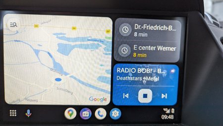

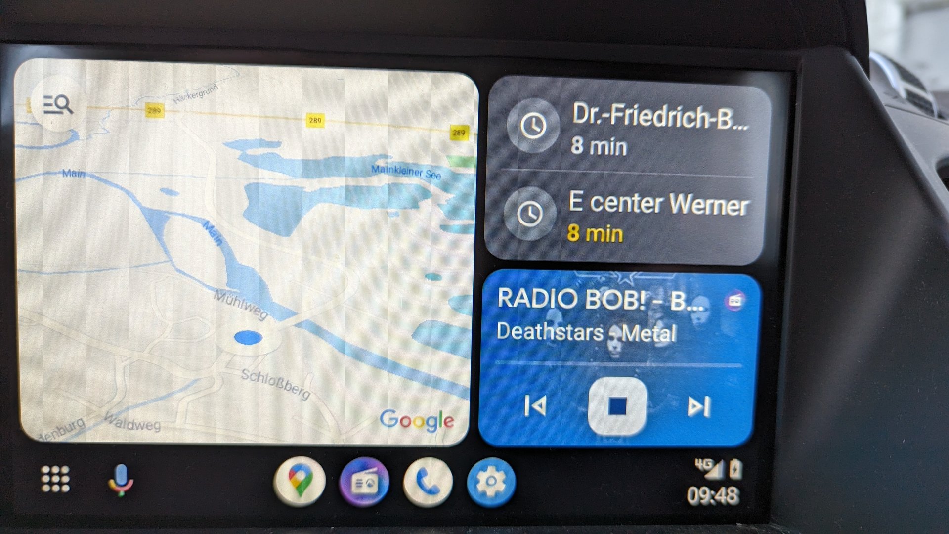

Es kam wohl zu gestern ein Update. Problem die ich vorher z.B mit den Navigastionstasten am Lenkrad hatte sind seit heute morgen weg. Ich denke das manche Probleme mit AA nicht am Pixel liegen bzw lagen sondern von AA selber kommen bzw. gekommen sind. Ich hatte identische Probleme ja mit dem Pixel und meinem Note 9.
Und die Optik ist jetzt umschaltbar. Als Menüansicht, oder Ford Sync Ansicht
Unten links kann ich dann zwischen der normalen und der neuen Ansicht. Und die Lenkradtasteten für vor und zurück funktionieren jetzt auch in Webradio App wieder.
Heut abend hänge ich dann mal wieder das Pixel rein. Mal sehen ob mein Klingeltonproblem dann auch gefixed ist.
@Blade Runner
Die "Coolwalk" Oberfläche habe ich seit heute auch 👍
Wenn man nur lange genug in den Untiefen des Forum sucht wird man auch fündig :)
Android Auto 8.5 (Coolwalk)
Hätte nur nach oben scrollen sollen. Nach dem Posten habe ich gesehen das meine Frage schon beantwortet war :)
