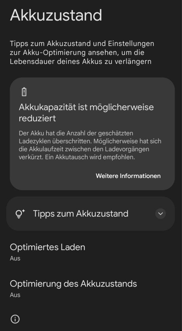

Noch eine Frage zum Screenshot:
Sollte Ich das ernst nehmen? Würde ein Akkutausch meine Probleme wohl lösen? Könnte es wirklich daran liegen, dass er einfach schon zu oft geladen wurde?
Es könnte sein, dass ich jetzt 1000 Ladezyklen hinter mir habe, da ich schon jeden Tag mind. 1x lade. Ich lasse es nie ganz entladen (bis 30% ca.), lade allerdings auf 100% voll.
Die Optimierungen habe ich alle deaktiviert, da meines Gefühls nach anfangs besonders viel Akku im Standby gezogen wurde.
Was meint ihr?

@maik005 Nur wieso hat es zwischendurch auch immer mal mehrere Tage ohne zu zicken geladen? Das mit der Intenso-Powerbank klappt seit ca. 14 Tagen nicht mehr zuverlässig. Klar, ich schleppe die auch ständig mit mir rum. Port ist übrigens auch gereinigt. Ich finde das ganze seltsam. Gerade lade ich mit der kleinen Aukey-Powerbank und das klappt wunderbar (die war nämlich sonst eher die unzuverlässige).
Was sagst du zum Screenshot bzgl. der Optimierungen? Doch besser einschalten? Akku wirklich schon austauschen oder erst, wenn er nur noch ein paar Std. durchhält?
Momentane Umstände sind ja, dass ich die Bildschirmhelligkeit auf volle Leistung habe (wg. Sonnenlicht) und das zieht natürlich auch ordentlich Akku. Ansonsten eher mittlere Stufe.
